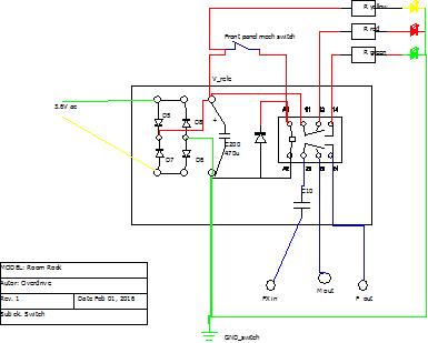

Allego lo schematico ancora mancante della sezione di alimentazione e switch. Sara’ a bassa risoluzione, diciamo come prova di post...
MOD: aggiungo PDF in cui si legge meglio lo schematico

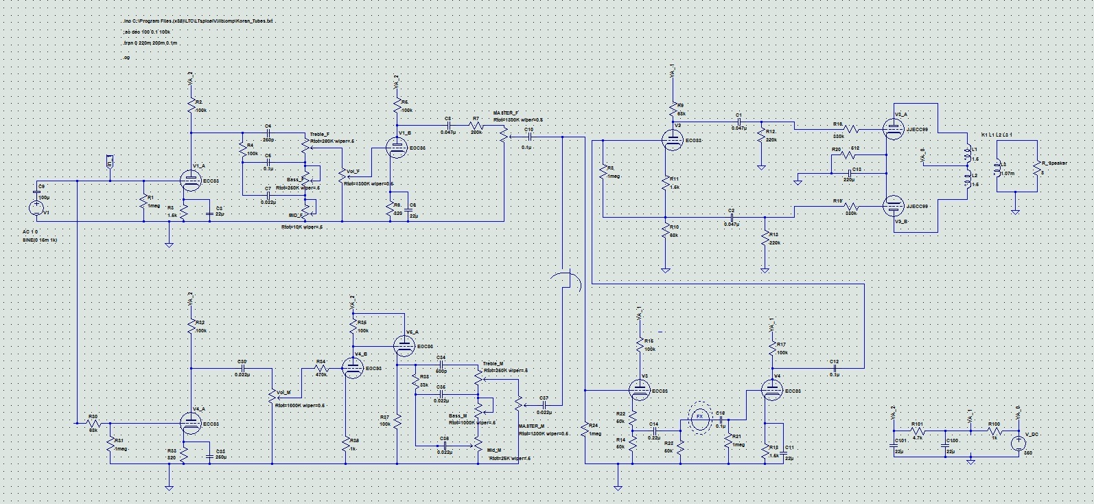

Carissimi, dopo “qualche settimana” di revisione e stesura del layout torno a presentare il progetto.
Purtroppo rimarra’ sulla carta ancora per un po’ (qualche mese...) in attesa di sistemare il laboratorio nella cantina.
Le modifiche sostanziali allo schematico riguardano:
Stadio “Marshall”: primo stadio di guadagno portato al catodo 2.7k+0.68u (input “1” del classico 1959).
Loop Effetti:
a) Corretto errore concettuale dello stadio di Send
b) Reso ~ trasparente come guadagno (~50X partizione di segnale + ~50X guadagno)
Lavorando sul loop ho trovato un modo per dimensionarlo che vorrei porre al vostro giudizio.
1) Si identifica la massima dinamica del segnale che puo’ entrare nel loop dalle caratteristiche della valvola e polarizzazione usata (ad esempio vediamo che possiamo avere cosa tipica, uno swing di uscita di 200Vpp);
2) Ipotizzo (non ho trovato dati a riguardo ma dall’analisi di alcuni schemi e’ verosimile) che un pedalino classico, alimentato a 9V abbia una dinamica di ingresso di 8V pp (calcolo a spanne qualcosa meno di 9V...);
3) A questo punto il nostro stadio di SEND deve abbassare il segnale di 200/8 = 25x;
4) Scegliendo 50x di partizione si ha un ulteriore fattore di sicurezza per essere sicuri di entrare nell’effeto senza indurre clip e relative distorsioni. Inoltre il classico stadio 100k/1.5k con 12AX7 ha guadagno ~50 e quindi si ottiene un “non guadagno” complessivo del Send-Return.
Ha senso? Sono documentati metodi migliori?
Allego .pdf dello schematic:

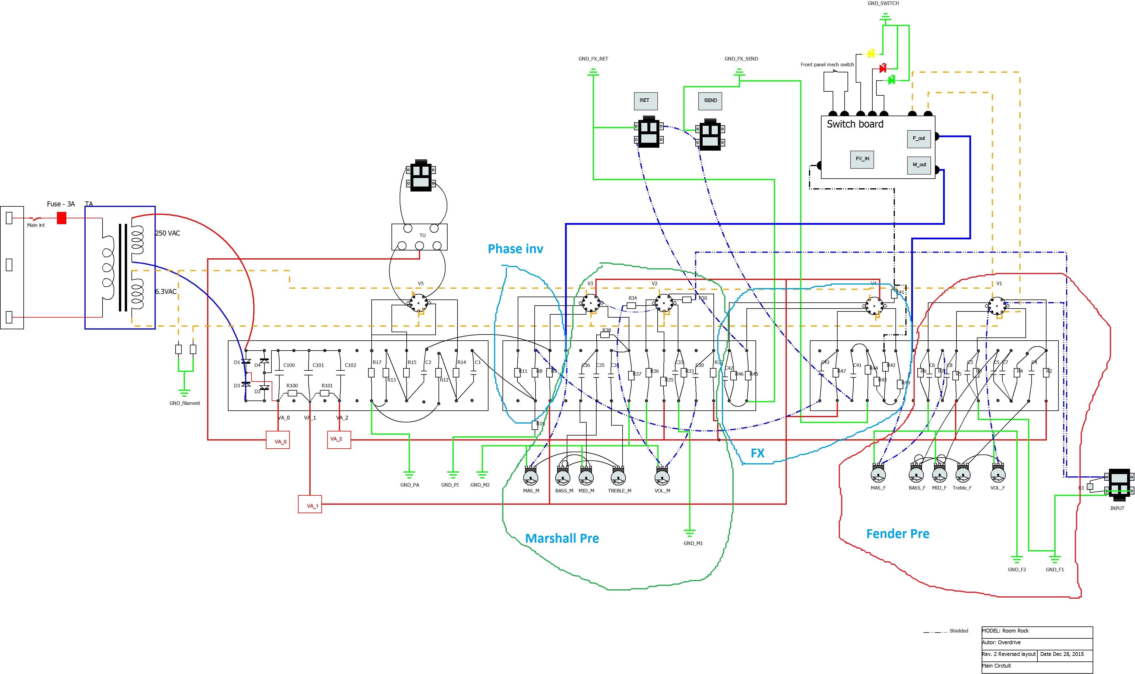

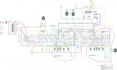

Passando al layout la faccenda si e’ rivelata + complessa del previsto...spiegando meglio e’ venuta molto + grande di quanto pensassi.
Allego quanto ho prodotto finora per vostri consigli o possibili ottimizzazioni. Non e’ stato banale capire come far fare meno “avanti-indietro” ai segnali possibile e il risultato e’ non completamente “pulito” a mio parere.
Le masse sono per ora indicate tutte separate per capire poi come connetterle nella pratica.
Il sistema di switch e’ rudimentale e spero quantomeno funzioni.
Ho una domanda sul pop al cambio canale: a vostra esperienza e’ solo fastidioso da sentire od alla lunga puo’ provocare usura anticipata delle valvole o peggio danneggiamenti allo speaker?
Loop Effetti:

Stavo dando un'occhiata veloce al layout .... che spaziatura hai tra torretta e torretta ?
Re: Amplino double-face
Ciao K. Volevo usare le "medium size" dinTubetown. Sono 140mm per 15 torrette, quindi una spaziatura di ca. 9mm.
