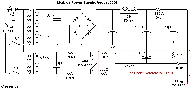

Ciao a tutti....o appena ultimato l'inserimento del relè per avere due canali sul mio ampli preso dal progetto ax84...il problema che ho è che la valvola finale va in Red Plate e si sente anche un bel rumore di fondo...il circuito di alimentazione del relè e questo è lo alimento dalla 6,3 volt...cioè quella dei filamenti
Se stacco il circuito il problema sparisce...ho pensato che forse erano i condensatori difettosi ma niente...il relè funziona ..infatti scatta a comando del f.s.. ho anche tolto il relè dal circuito di alimentazione ed il problema rimane...ho misurato la tensione di uscita dal circuito e ho 5.1 volt...nn riesco a capire cosa gli da fastidio...

Il centrale dei filamenti nn è messo massa...ho seguito infatti lo schema del progetto ax84....che ti posto

Nello schemino (il tuo non quello di AX84) vedo il negativo del ponte collegato al negativo di un elettrolitico
mentre poi vedo il resto del circuitino con i collegamenti a massa .....
non è che magari dovevi fare tutto flottante (compreso il FSW) ?

il centrale dei filamenti nello schema non c'è
viene preso 1 ramo e viene collegato al catodo dellafinale per elevarlo un po' .
se prendi i filamenti e li raddrizzi con un ponte avrai 2 riferimenti a massa e non va bene .
secondo me devi avere solo 1 riferimento a massa.

Se hai un collegamento tra catodo e filamenti eliminalo
Poi potresti provare con un riferimento di massa elevato e heater CT fittizio
Vedi la res da 150k e quella da 56k + 100UF di elettrolitico per stabilizzare
Per quanto riguarda il resto, mantieni la DC per il relè flottante (non collegare a massa da nessuna parte, neanche il FSW)
Un paio di res da 220-330R potrebbero essere usate per realizzare un riferimento di massa virtuale per i filamenti, ma prima
fai la mod di cui sopra (alimentazione relè flottante) e solo dopo prova ad aggiungere le res (prima del ponte raddrizzatore ovviamente) ed il partitore e solo dopo prova a collegarci il catodo

Il collegamento fra catodo e filamenti non è necessariamente da togliere.
Qui è usato come elevated heaters, ed il condensatore al cadoto fa da shunt per il piccolo segnale.
Quello che non va bene è che il relé sia collegato a massa, questo manda a massa anche il catodo della finale, portando tutto in red plating.
