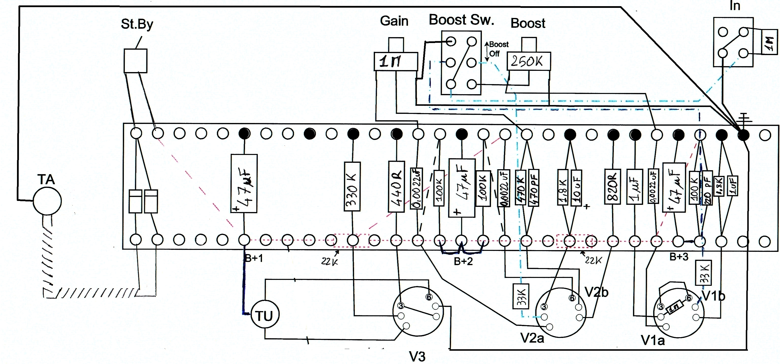

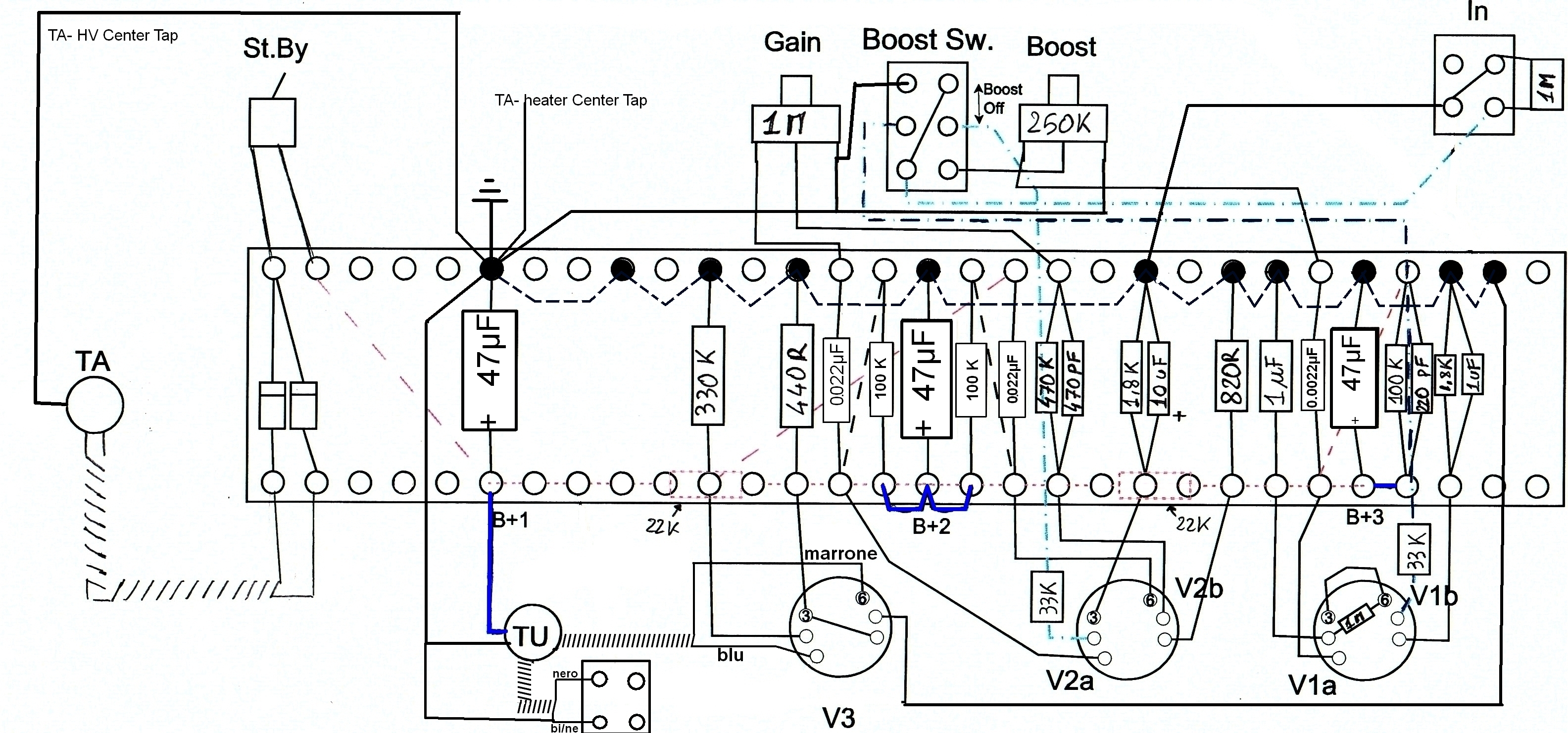

kagliostro ha scritto:Correggimi se sbaglio
Hai collegato assieme le torrette marcate in nero ed il loro collegamento a massa è indicato sul negativo del primo condensatore di filtro (47uF)
si
kagliostro ha scritto:l'input usa una presa jack isolata e va a massa collegandosi alla torretta dove va a massa il catodo del pin 3 di V2
si, ma mi accorgo che sicuramente non è coerente con gli esempi, la messa a terra del jack di ingresso andrebbe al condensatore di filtro del primo stadio e questo lo correggo.
kagliostro ha scritto:ma questo schema non mi pare rispecchi quello degli esempi di collegamento a massa delle varie parti del circuito
Per gli altri punti la cosa mi è meno chiara: gli esempi postati vanno evidentemente adattati alle mie necessità: il FF non ha Phase inverter (credo) nè il feedback return o l'FX loop ecc., per cui ho cercato di prendere un po' da tutti e due gli esempi:
- Il center tap del trasformatore di alimentazione è connesso al punto stella come indicato nel primo esempio
- la messa a terra del trasformatore di uscita è connessa al punto di messa a terra del jack di uscita e da qui al punto stella come indicato nel primo esempio
- condensatore e resistenze (10uF, 1.8K e 820R) del primo stadio sono direttamente connesse al condensatore di filtro che alimenta il primo stadio (B+2). Questo era anche consigliato nel thread dell'utente mlessio che ho indicato. Cioè sono immediatamente in serie al proprio condensatore di filtro.
- il center tap del circuito di alimentazione dei filamenti è connesso al punto stella come indicato nel secondo esempio
- I vari condensatori di filtro sono connessi in serieco me consigliato nel thread dell'utente mlessio
- condensatori e resistenza del secondo stadio (1uF, 1uF e 1.8k, sono quelle dello stadio di Boost) sono messi a terra in corrispondenza del filtro da cui parte l'alimentazione del secondo stadio (B+3). Qui, come scritto precedentemente, si potrebbe spostare uno dei condensatori proprio a valle del condensatore di filtro...ma non so quanto sia grave.
Almeno così mi sembra di aver fatto, ho cercato anche di seguire l'indicazione del thread dell'utente mlessio da cui ho capito che l'ordine con cui si susseguono gli elementi a valle del punto stella non è indifferente, ma i vari stadi vanno messi in ordine di assorbimento decrescente (desumo che siano i condensatori di filtro in ordine di voltaggio)
Comincio a pensare di non aver capito un ciufolo degli esempi.
Forse ho invertito gli stadi, normale e boost?
Quali dei punti di sopra sono sbagliti e non corrispondono agli esempi (nei quali fatico un po' a capire quale sia la connessione con il punto stella di alcuni elementi o dove sia il punto stella, se c'è)
Vi ringrazio per ogni delucidazione che vorrete darmi in merito.
