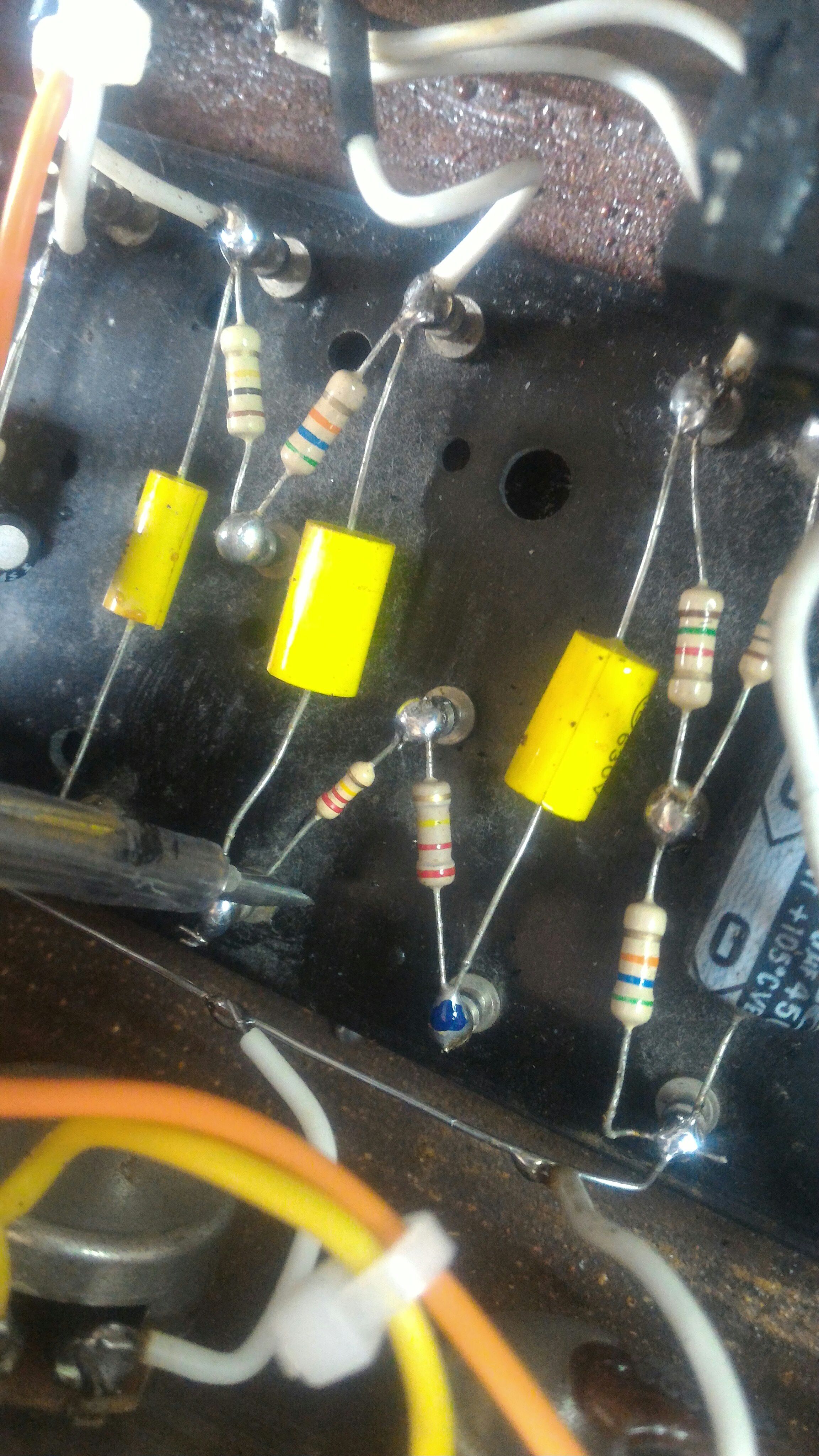

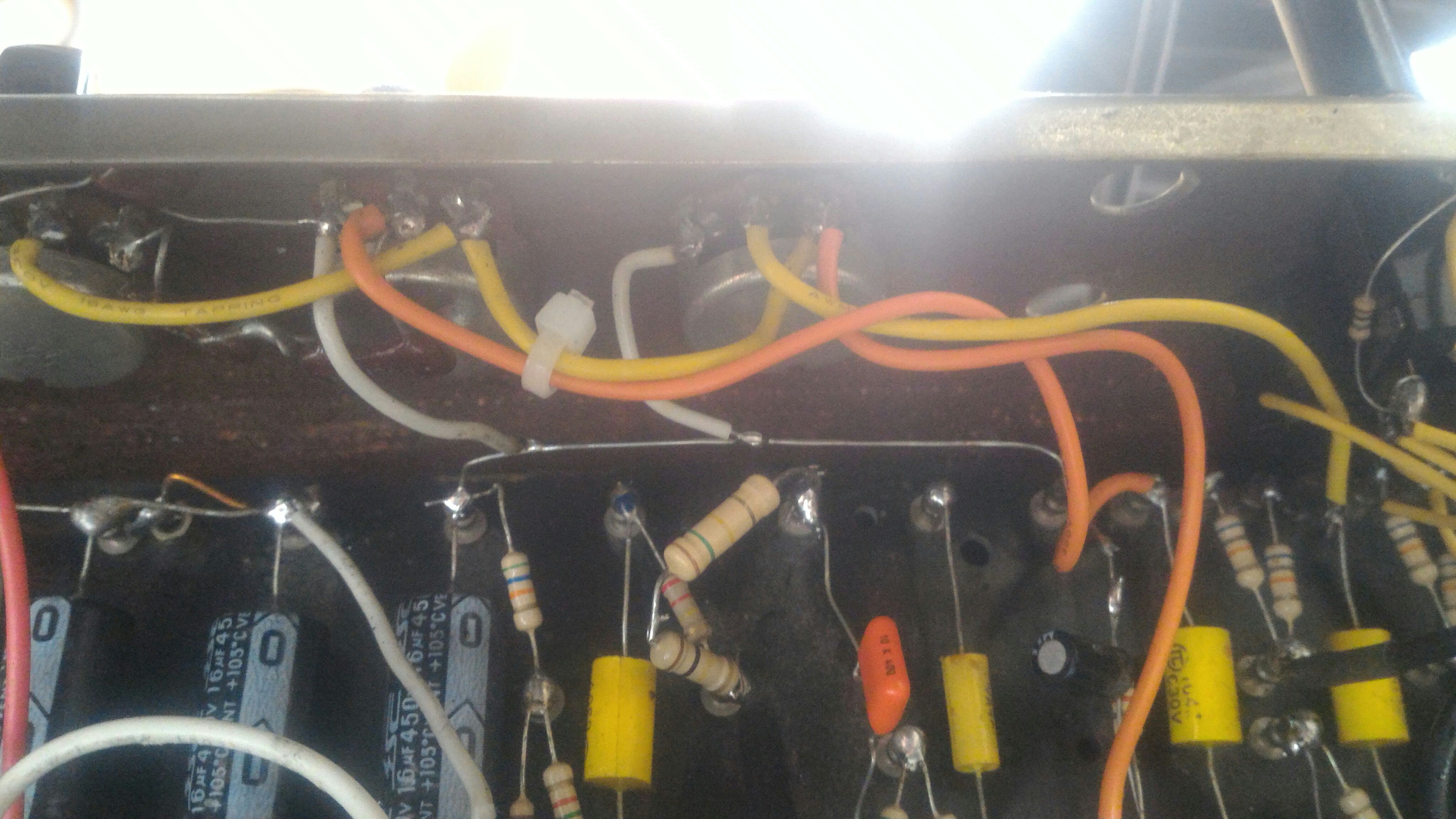

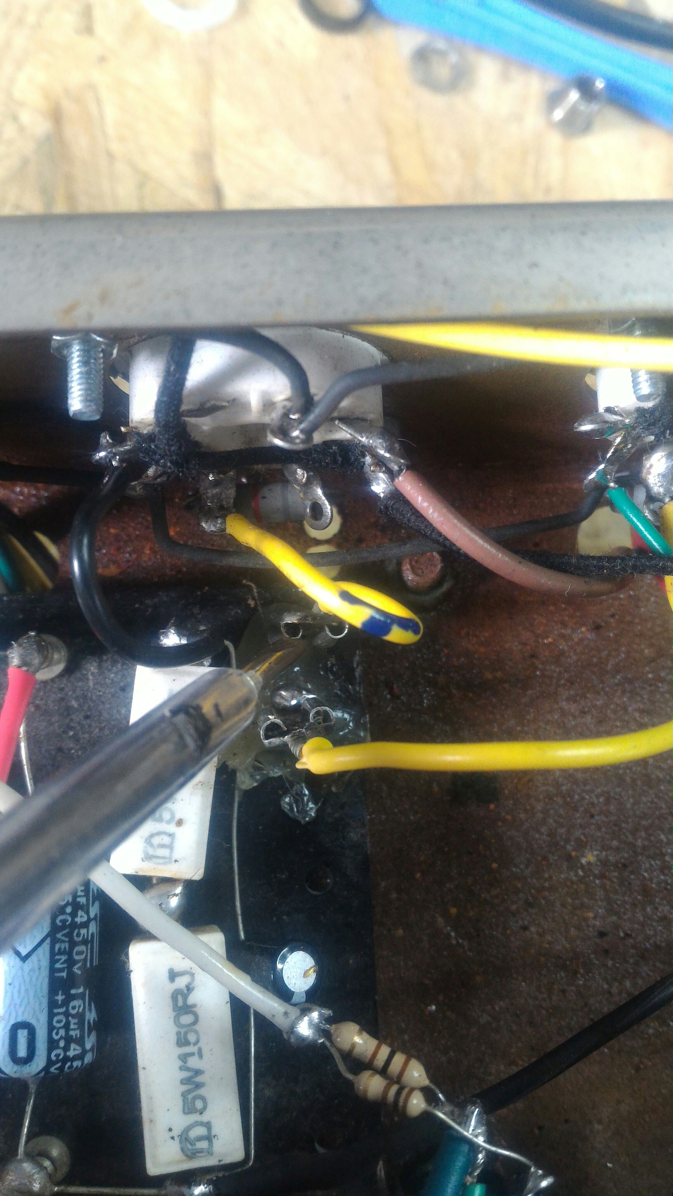

Oggi ho dato un occhiata qua e là.
Una saldatura fredda su un pin di v1..
Ma il problema resta.
Praticamente, se inserisco una sola valvola in v4, il suono esce pulito.. Mentre se inserisco in v3, no.
Altra stranezza come già detto, quando abbassò il volume bright a 0(massa) il suono esce più forte.
Nelle foto, ho indicato con il cacciavite, quel ramo che va a uno dei due condensatori di accoppiamento su cui m spunta questa strana tensione. È il condensatori che poi va al pin 6 di v2(b phase invrrter) la ciò tensione ovviamente è abbastanza alta (oltre 200v)
Re: fender 5e3 CLONE gracchieggia
Et voilà.
Condensatore d accoppiamenti bruciato.. Non filtratva tensione sella phase invrrter.!
Sostituito provvisoriamente con un 400v .. Esce il suono che dpvrebbe!
Ma resta il mistero del bright pot invertito!
Se aumento.. Il volume si abbassa.!
Da dire che NON sono montati i jack di input bright in questo momento.. ma sembra strano lo stesso
