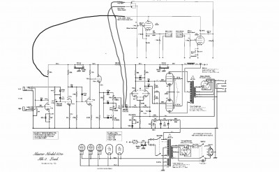

non prenderei quelli,a meno che uno non sappia come modificarli,se vai nel loro forum e altri è pieno di gente che si lamenta perchè funziona male,è proprio disegnato a CDC.

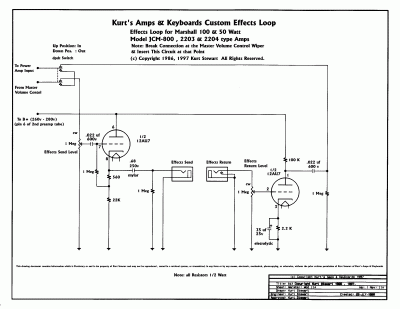

quindi sarebbe meglio mettere dei ponti per lasciare fisso il circuito a riposo come quando non si usa il send return
anche perché fa parte del circuito e non è una parte "in più " non si può eliminare o spostare in altre posizioni.
Però anche a fare un nuovo circuito ed aggiungere una valvola dedicata al loop dove sarebbe la posizione migliore ? dopo il master ?
in un'altro ampli sarebbe dopo l'eq, questo come sappiamo ha già l'eq dopo l'fx loop e prima del master ...
a sto punto proverei a fare un loop tipo quello del jcm 800 :hummm_1:
qualcuno mi consiglia qualche schema ?

Messaggio da oisselatool » 02/04/2018, 11:13
ho sbagliato file volevo mettere questo [icon_e_biggrin.gif]

La configurazione tipica sarebbe eq e volumi dei singoli canali prima del loop, e master (uno o due) dopo il loop.
Io ho realizzato delle slo con una 12ax7 in meno (quella del loop, in parole povere) e mi sono piaciute, altri le trovano troppo "dure" da suonare. Ti consiglio comunque di lasciare sempre il loop inserito nella catena del suono.
