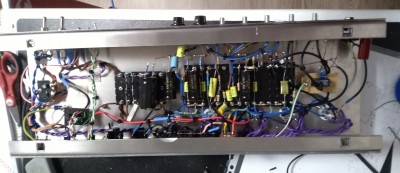

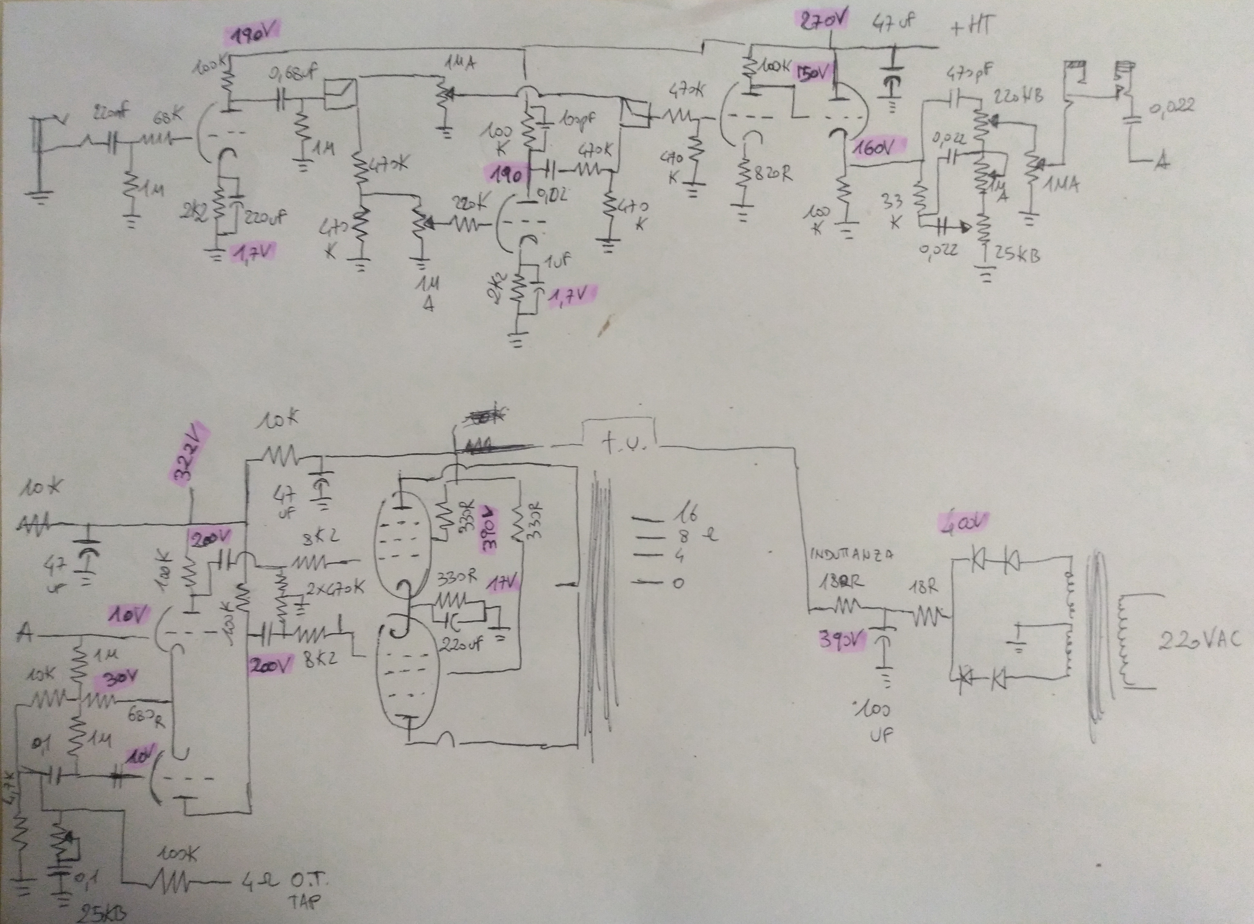

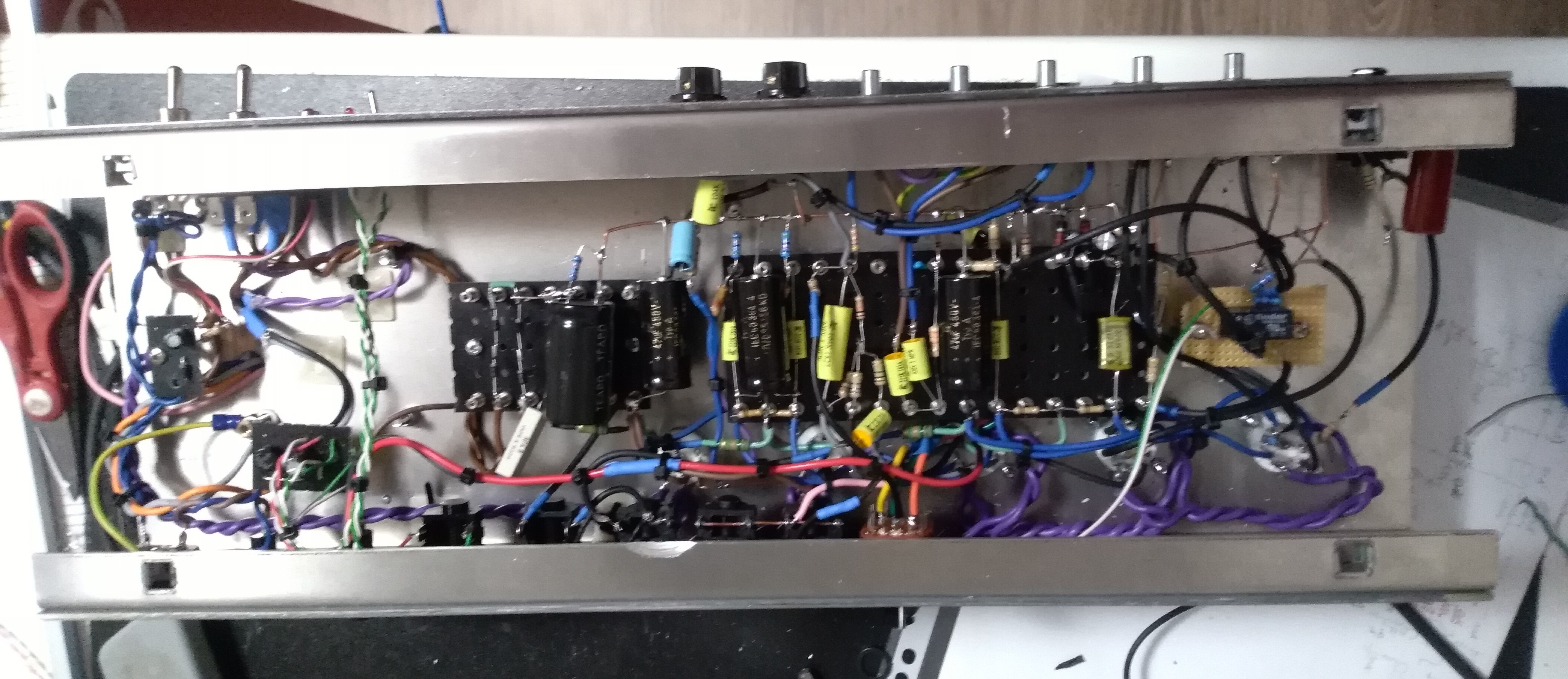

Ecco il problema, ho appena completato il clone della famosa JCM800 in versione 18w. Ormai è il 3o che eseguo ma ciononostante insorgono problemi, appena tolgo lo stand by compare un rumore fortissimo tipo tromba di nave/camion prolungato per tutto il tempo in cui l'ampli è attivo, si interrompe solo se inserisco un jack nell'uscita Send così non da più contatto con il return e il circuito si interrompe prima della P.I. e del finale.
Se inserisco la chitarra in return si sente il suono poco prima che venga sovrastato da questo hum.
Allego uno schema con anche le tensioni (evidenziate in viola) e una foto della realizzazione
Grazie dell' aiuto

hum 50 o 100 Hz?
come sono alimentati i filamenti?

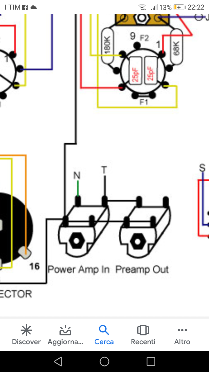

Da come lo descrivi non sembra humm ...
Hai provato ad invertire i fili del TU ( o a scollegare del tutto l'NFB) ?
Potrebbe essere che non hai disegnato esattamente i contatti degli switch send/return ?

Non saprei dirlo con esattezza ma sembrano 100Hz a orecchio, non ho provato a scollegare il NFB o invertire i primari,domani provo.
Il send/return l ho disegnato come l'ho fatto (ovviamente con i relativi terminale a massa) cosa ti sembra sbagliato?

Mah, a me sembra che inserendo la chitarra sul send lo switch che sta sul return non scolleghi il segnale, mentre quando inserisci il Jack sul return la parte pre viene esclusa (almeno così mi sembra guardando il disegno)
Re: Hum molto alto su clone jcm800
Forse l ho disegnato male,di sicuro è qualcosa che controllerò, allego un immagine di layout dove,come nel mio caso,il segnale arriva dal master volume e arriva sulla griglia della P.I.

Ho fatto alcune prove,ho cablato correttamente i jack send e return e ho provato a scollegare il feedback, risultato : Nessun rumore
poi per controprova ho provato a collegare il feedback al tap degli 8ohm tramite una resistenza da 100k che arriva alla P.I. e il problema si è ripresentato, a questo punto sono certo che dipenda dal feedback ma lo risolvo invertendo i primari delle finali?

erano davvero i primari del T.U. invertiti.
Ora non c'è nessun tipo di rumore,suona perfettamente e il feedback l'ho collegato al tap degli 8ohm.
