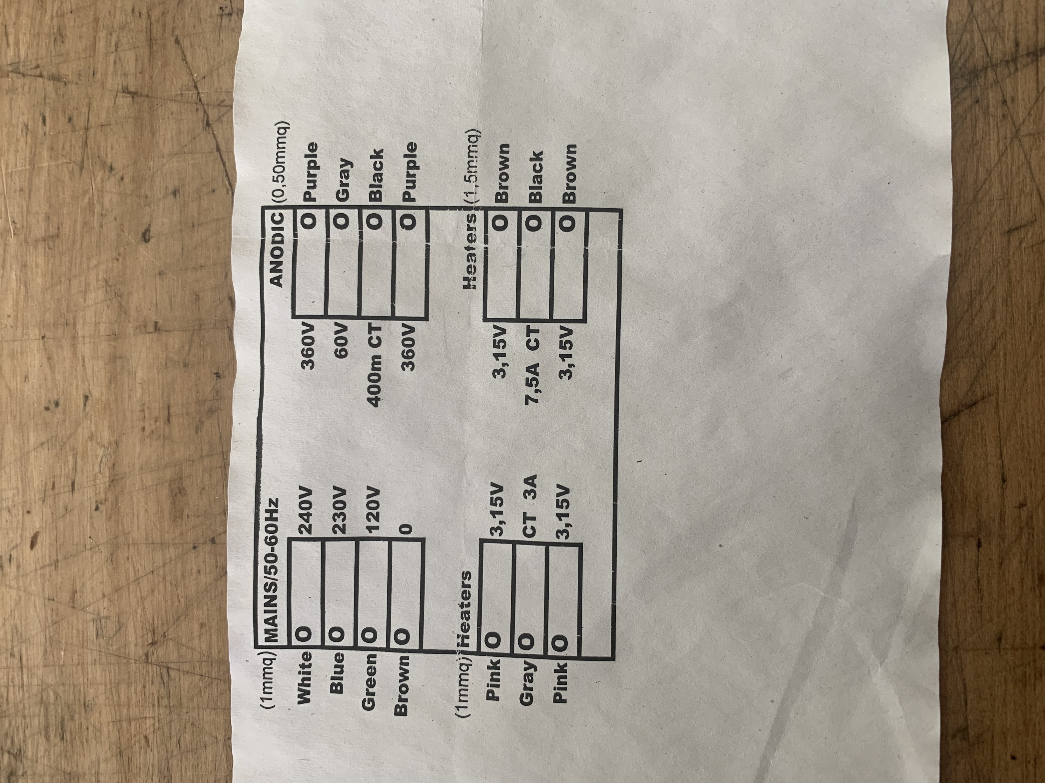

Ciao ragazzi sto testando la SLO che ho finito di assemblare e ho un problema con il CT dei filamenti del cambio canale. Praticamente se lo mando a massa mi inizia a fumare il diodo DB101 appena fornisco la corrente… ma il CT di questi filamenti va collegato?

Ho scoperto fra l’altro provando l’ampli chr non riesco a utilizzare il canale overdrive ma parte solo con il canale normal.
La cosa singolare è che se suono con il canale normal e alzo il master dell’overdrive aumenta sensibilmente il volume.
Sembra si comporti come se fosse una monocanale con due Master… spero di essermi spiegato.
Comunque il sistema di cambio canale non funziona minimamente.

Ieri ho provato a prendere sopra la board le tensione agli LDR in particolare il Nr. 1 e il Nr. 4 visto che sullo schema rispettivamente cerano 2,76 e 2,9 Volts.. ma non riuscivo a prendere nessun valore con il tester.
Ho provato inoltre a misurare la tensione che arriva al Diodo DB101 ed avevo un valore superiore agli 8V.. circa 8,59 mi sembra.
Non dovrebbe essere al massimo 3,15 Volt per entrambi i filamenti?

Quanti secondari a 6,3V ha il tuo trasformatore? Quello schema ha un secondario a 6,3V per i filamenti con il centrale posto a circa 50V da massa. Il secondo secondario da 6,3v non ha presa centrale ed è riferito a massa tramite il ponte a diodi U1. Se devo scommettere qualcosa tu ha un solo secondario a 6,3V e non ha fatto le modifiche che servono.

Ciao vicus ti allego le specifiche del primario che ho collegato. E ti dico che il CT dei filamenti 7,5A l’ho mandato a massa insieme ad altre, mentre il CT dei filamenti 3A non l’ho collegato.
È corretto?

Re: Slo100 problema filamenti cambio canale
Quindi il secondario da 7,5A l'hai usato per i filamenti e quello fa 3,5 per il cambio canale?
Si esattamente così cone hai scritto
Misura la tensione prima del ponte, in alternata ovviamente. Se non hai tensione allora si è rotto il trasformatore oppure il ponte è in corto ma in quel caso credo salterebbe il fusibile al primario. Poi misura la tensione dopo il ponte, se non hai la tensione corretta allora potresti aver montato male il ponte o essere rotto o altro. I due master non può essere che vadano assieme a meno che non sia rotta la parte resistiva degli ldr il che ne dubito. Probabile che li abbia collegati invertiti con altri.

Ciao Vicus allora la tensione prima del ponte a diodi è 5.0 volt e dopo il ponte è 9.6 volts. Invece ho provato a controllare gli Ldr e in tutti non arriva tensione.
Ho fatto una prova controllando gli Ldr dell’altra Slo che avevo fatto anni fa ed in effetti come dallo schema agli LDR 1 e 4hi tensione intorno ai 2,76.
Sono collegati in modo giusto ma credo che siano andati..nn credi?
Una domanda scusa ma il centrale dei filamenti per il cambio canale quindi va saldato a massa o no?
