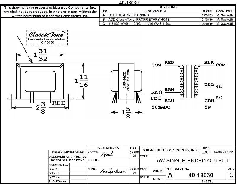

Nota che nell'improved il TU usato (classictone 40-18030) viene usato con 8 ohm di altoparlante ed alla finale viene collegato il filo che mostra 8 Kohm di impedenza riflessa
quindi tu dovresti avvicinarti il più possibile ad 8K di impedenza, e se il TU che hai misurato è quello che usi, devi collegarci un altoparlante da 8 ohm

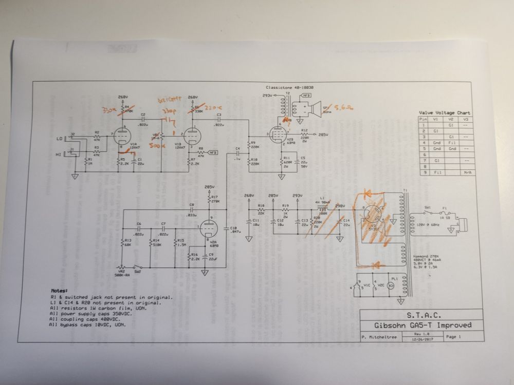

Allego lo schema "improved" con modifiche.
Le prove sul TU le ho fatte con resistenza da 50W, non con cassa purtroppo. Spero che le letture possano andare bene lo stesso.

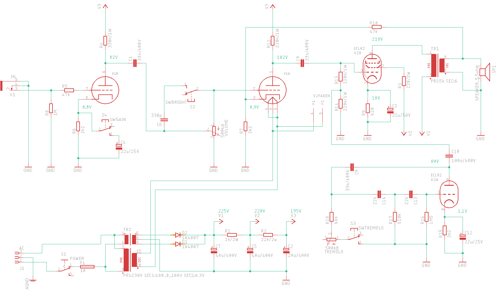

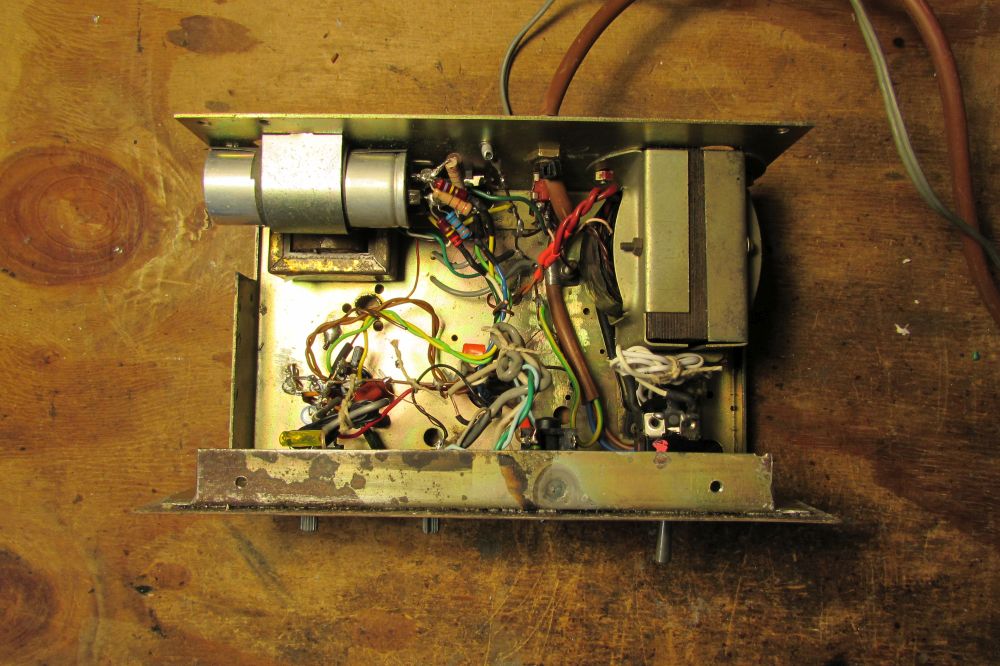

Come promesso lo schema aggiornato con qualche voltaggio, e una foto dell'interno.
Re: Gain alto uscita 12AX7
Ciao, visto un po’ di corsa, ma credo che il 47k del gnfb parta dal secondario e non dal primario.

Eccolo corretto.

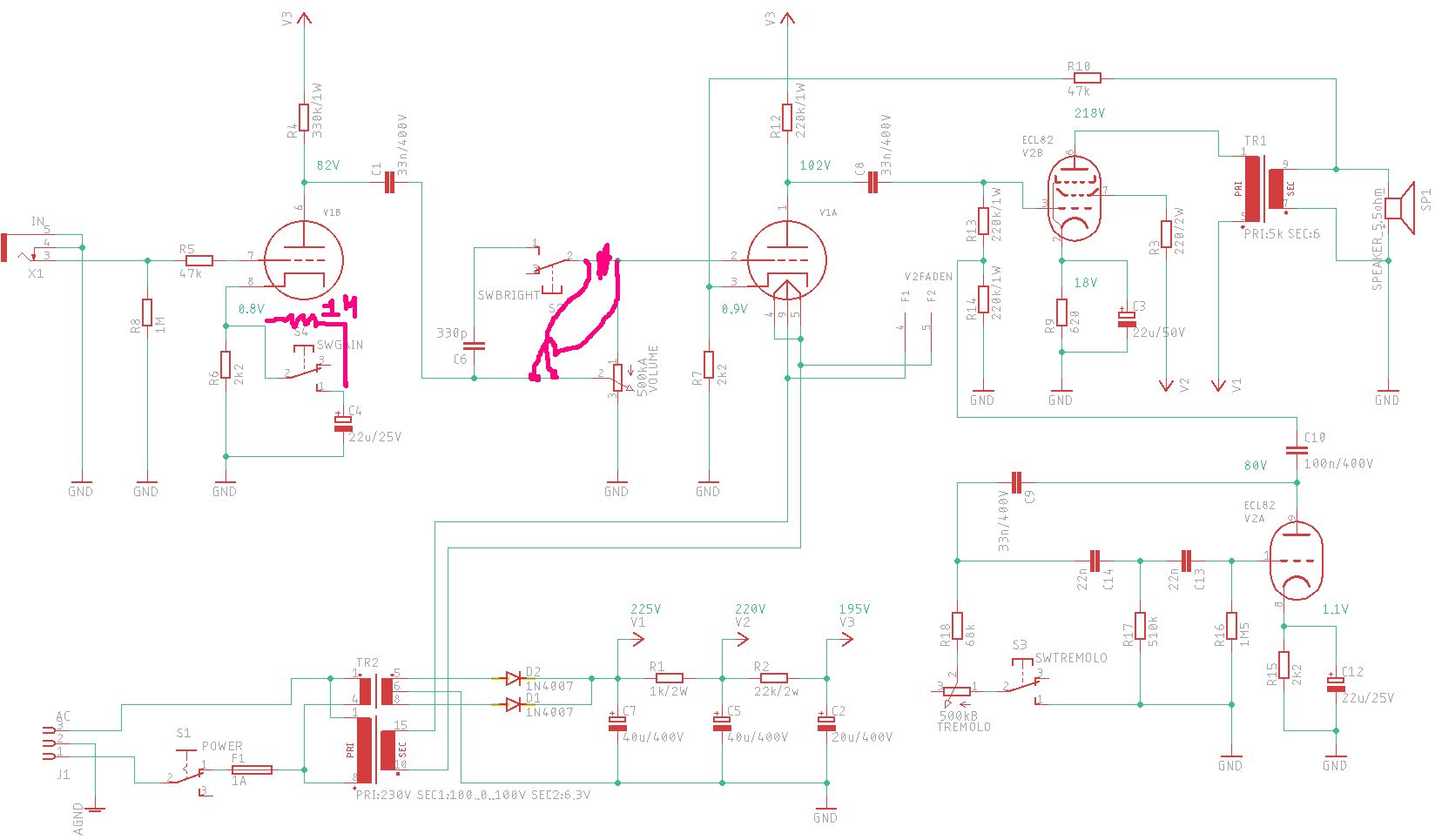

Ciao, l’ho guardato meglio, e credo che il gain vada specchiato: 500 kOhm verso il primo triodo e wiper de pot verso il secondo.
Consiglio: metti sempre 1 MOhm a cavallo degli switch per commutare bypass catodici. Eviti che facciano POP quando commuti.
Grazie robi.
Per quanto riguarda il gain, intendi invertendo i due contatti del pot volume come nello schizzo di seguito?
Invece per il 1M, come nello schizzo?
