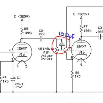

Ciao hozone,
perfetto per il 1 MOhm, invece il pot del gain no.
Prova a guardare un classico schema con un gain ed il condensatore di bright.

Ciao robi,
come da allegato? Peraltro penso di aver cablato come l'allegato, ma messo a schema diversamente :muro:
Questa sera controllo

Esatto, bravo!
