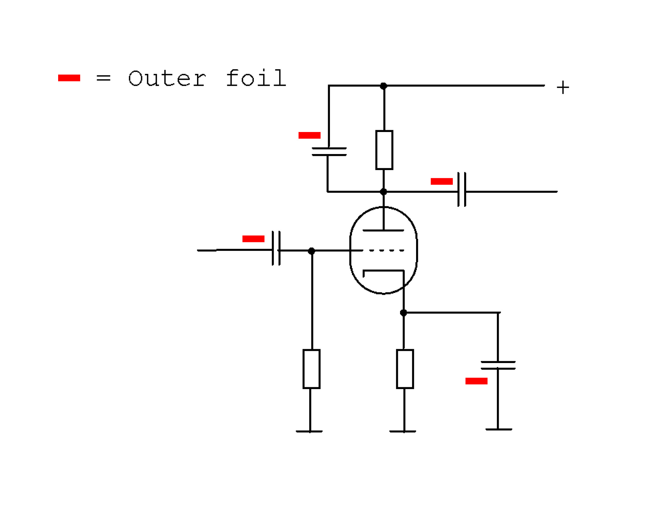

Messaggio da Kagliostro » 19/01/2024, 22:38
Ho dimenticato di aggiungere che potresti avere un ulteriore miglioramento stabilendo quale sia il reoforo al quale è collegato il foglio esterno dei due che formano il condensatore (quelli non elettrolitici presenti nel circuito) e collegandolo in modo che funga da schermo
Vedi questo filmato, il foglio esterno è quello collegato al reoforo che una volta collegato verso massa raccoglie meno disturbi
https://www.youtube.com/watch?v=1f-LdpJiAk4#
Qui un esempio di come poi usare in un circuito l'informazione
Qui un paio di thread che spiegano un po' la cosa
https://el34world.com/Forum/index.php?topic=11427.0
https://ampgarage.com/forum/viewtopic.php?f=6&t=30459
CapOrientation (Outer Foil Connection).pdf
(14.66 KiB) Scaricato 240 volte
