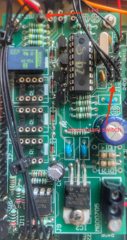

Ciao ragazzi,
Scrivo qui per rendere pubblico un argomento che condividere spero possa tornare utile.
Riassumo storia :
Ho comprato dal gentile @roby un footswitch per il masotti x100m.
Il pedale era cablato per un modello custom, e non funziona la modalità loop, ma è stato pretesto per scoprire altro.
Probabilmente, a pensare male si fa peccato ma spesso si indovina, il mio ampli comprato usato aveva già qualche problemino.
Infatti il sistema non funziona nemmeno in modalità midi, ovvero funziona solo lo switch posteriore on off su tutti i. Canali.
Vado con ordine:
Ho cercato di fare reverse engineering, dato che nn trovo schemi, e sono giunto ad una conclusione, dove spero di poter trovare aiuto :
Il problema è nel microcontrollore pic 16f628-04
https://drive.google.com/file/d/1_ogNmM ... p=drivesdk
E nella fattispecie, il pin 13, quello che comanda il transistor q105, che a sua volta segue un percorso verso il relè 400(quello sotto la. Basetta midizer dove sono posizionati i microcontrollo del midi), as essere il culprit del problema.
Ho misurato tensioni e resta stucked, bloccato, sia quando muovo lì switch sia quando attivo su on lo standby, qualche variazione di tensione lo manda in blocco e non eroga tensione alcuna (5v)
Usando un metodo arcaico, ovvero facendo contatto con il pin 14(vdd) il sistema funziona e il relè del loop si attiva e disattiva.
Adesso il problema è, come faccio con questo pic?
Ne prenderei uno in rete ma andrebbe programmato..
Ho chiesto lumi anche a mezzabarba ma per adesso è all estero.
Se avete qualche informazione in merito vi sarei grato.. Altre idee ecc..
Intanto stavo pensando di prender un pickit3 e avventurarmi.. Ma servirebbe comunque il file precompilato di istruzioni..

Ciao Roby, ho sistemato il pedale, , ho fatto un po' di reverse engineering ammiocugino, ho sostituito lo switch spdt del loop con un 3pdt e ho impostato due linee, una per il led ed una per la tensione che regola q105, la. Cui base va a finire su q400 che gestisce il relè del loop.
Funziona tutto perfettamente, escluso il loop midi. Ma va benissimo così, considerato soprattutto che non esistono schemi.
Ho ordinato un pic vergine ed un pickit3.. A tempo perso studierò come programmmarlo sperando che che Pier possa mandarmi l hex col codice.

Problema risolto.
Rs5/Mclr (in_loop)non entrava in posizione logica 0, a causa della resistenza di pull down "troppo debole" (ovvero di valore troppo alto).
Abbassando tale resistenza, premendo lo "switch" (mettere in corto alimentazione e ground) abbassa tensione a livello logico 0.
Prima invece restava livello logico 1 anche quando si premeva lo switch, che idealmente attiva loop, ma solo a livello di relè, non a livello di logica del Pic16f628.
Qui il loop era attivo a livello audio ma non a livello elettronico, che continuava a vederlo disinserito e che quindi non veniva memorizzati nell eventuale preset midi, ne tanto meno veniva attivato transistor del led del loop sulla pedaliera
È stato necessario un debug approfondito, tester alla mano, per analizzare tante tensioni e comportamenti Dell ampli, soprattutto a causa Dell assenza di schemi

Per chi volesse dilettarsi con custom mod.
È possibile usare la pcb Midizer per modulare altri interruttori.
Questa mia di serie ha doppio master volume.
È presente il Bright clean tramite relè, attualmente collegato ad un interruttore meccanico.
Mettendo in parallelo interruttore e relè aggiuntivo sulla midizer è possibile salvare impostazione midi.
Ulteriori mod sarebbero possibili aggiungendo fisicamente altri relè sulla scheda madre(12v), guidati da altri due relè (5v) sulla midizer.
Il sistema è semplice e ben ingegnato.
Il sistema di memorizzazione è identico a quello base, ovvero in modalità apprendimento si freezano le impostazioni che restano memorizzate nel pic16f628
