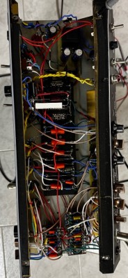

Filo giallo/verde, quello che poi va al connettore IEC e da quello alla terra dell' impianto elettrico?
Re: Noise irriducibile
Filo giallo/verde e’ lo schermo interno del PT e va a chassis, poi il power star ground (su vite PT) prende negativo dei primi due cap e il CT dei filamenti, oltre al negativo dei jack speaker 8/16ohm, poi vicino allo IEC un filo corto di terra allo chassis.
Domani provo con un generatore di funzioni a vedere come si comporta. In ogni caso il ripple me lo ritrovo sui triodi che amplificano maggiormente se collego i preamp, come anche su quelli della PI se collego direttamente l’input all’ingresso della griglia PI.. sembra captato e introdotto dalle stesse griglie e poi amplificato, oppure loop di massa
Rimane curioso il comportamento dei potenziometri del volume chitarra (che al massimo lo attenua) e del preamp del canale bright che al massimo lo modula.

Allora, cap su filamenti nulla ininfluente.
Provato a immettere onda sinusoidale e viene perfettamente amplificata clippando solo ad alti volumi.
Mettendo sonde dei due canali dell’oscilloscopio dopo decoupling cap su anodi dei due triodi della PI trovo:
- con generatore di funzioni inserito ma senza immettere nulla, circa 300mV con pot volume preamp e MV al minimo e la situazione rimane invariata anche con gli stessi pot al massimo.
- sempre 300mV con chitarra inserita e volume chitarra, volume preamp e MV al minimo. Se alzo volume preamp e MV al massimo sempre uguale, ma come provo ad alzare il volume della chitarra compare parecchio rumore.
Rimaniamo quindi su ipotesi che in parte abbiamo un rumore captato di base che si aggiunge ad ulteriore quota immessa da chitarra.
Ultima nota, ma forse non significativa, è che in standby non rilevo nulla e se lo attivo dopo qualche secondo (ho un thermistor NTC da 33 ohm su anodica che nella fase iniziale limita inrush e poi annullandosi resistenza con aumento della temperatura permette l’alimentazione) inizia a comparire il rumore. Però se il rumore viene a messo dalla griglia sarebbe normale, sull’anodica poi ho solo qualche Mac di ripple il che sembra confermare ulteriormente..

Filamenti in DC non hanno eliminato il problema
Che altra AC resta da considerare ?
L' AC relativa all' alimentazione del TA
e l' anodica non ancora raddrizzata
Presumo sia tutto ben attorcigliato ma a questo punto si fan più forti i sospetti verso il layout, magari troppo compresso ?

Veramente non ho idee di cosa potrebbe essere
Il TA mi resta in mente in quanto l' alternata che c' è è attorno a lui
Temo che sia una questione di layout compresso e che un progetto come il tuo abbia bisogno di uno chassis molto ampio per non farmi terferire le varie parti

Franco forse ci siamo, innanzitutto ho cambiato i jack del send e return, quello del negativo lo vedevo un po’ ossidato e così con bypass completo dal jack in al pin 2 del PI il rumore è praticamente inesistente. Inoltre il pot della chitarra non ha più comportamento anomalo su 7-8.
Poi ho provato a ricollegare i preamp con il modulo relay (il footswitch seleziona e chiude negativo della bobina) ed è ricomparso, il problema è in questo modulo: l’alimentazione dei relay avviene attraverso trasformatore dedicato da 12v rettifica, caps e 7805, lasciando il negativo flottante, ma ho provato a collegarlo al power ground ed il rumore crolla! Ora voglio provare a mettere una 10 ohm in parallelo con un 100nF tra negativo modulo relay e power ground per vedere se ci sono cambiamenti significativi ( mi rimane un minimo di rumore e se tocco corde chitarra si riduce ulteriormente..)

Ah, la fonte del disturbo potrebbe essere il modulo alimentazione dei relè ........
Hai modo di toglierlo e dare DC da un alimentatore da laboratorio esterno ?

In realtà avevo pensato dipendesse da quello inizialmente e avevo rimosso il fusibile sulla fase che alimentava il primario del trasformatore da 12v, ma la situazione era uguale.. e’ mettere a massa il negativo del 7805 che mi abbatte il rumore!
Comunque provo ad alimentare modulo in DC e ti faccio sapere.

5v in continua non mi modifica il leggero hum residuo anzi mi introduce un minimo hiss.

Da quanto poco ho avuto modo di vedere dalle sole 2 foto del layout, mi sembra di capire che i cap di filtro non hanno il negativo cablato in serie fra di essi. Dalla foto vedo dei cavi verdi che vanno sicuramente ai punti di massa specifici per gli stadi di appartenenza, ma i 3 cap non sembrano avere il negativo tipo bus ground fra loro. É stato fatto sotto la board?
Ti invito a postarci qualche foto in più del layout per darti un possibile aiuto. Con solo quelle 2 foto mi rimane difficile.
Mi pare anche di vedere alcune saldature fredde.
Per quanto riguarda il negativo dell'alimentazione del circuito del / dei relays, non può essere lasciato flottante. Lo devi mettere a massa sul primo cap di filtro.
Per il minimo rumore che senti quando non tocchi le corde, é normale perché hai dei single coil e il tuo corpo non sta facendo da massa. Prova a fare la stessa prova su un altro ampli che sai che funziona sicuro e noterai lo stesso effetto. Questo minimo rumore É presente anche con chitarre ultra schermate e dotate di humbucker, anche se quasi impercettibile rispetto a chitarre con i single coil.

Dom saldature fredde in realtà non ce ne sono, tutte ripassate ma con stagno weller senza piombo, saldatore weller con temperatura molto stabile quindi lo escludo.. le masse dei caps erano come le hai descritte (era un tentativo ma non cambia nulla)..
Comunque, come vi dicevo il ripple si era attenuato parecchio con massa su modulo relay, oggi ho controllato quello residuo con oscilloscopio e ci sono due novità: componente residua e’ a 100hz e compare in uscita dal primo triodo della PI (con un solo preamp a monte direttamente collegato senza modulo relay) quindi erano due i problemi ecco perché era così evidente.
I caps di filtro attualmente sono tre da 33uF (dai 16uF originari) dovrei aumentarli tutti con altri 33uF in parallelo o provo solo sul primo che dite?

Ecco perchè allora! Lo stagno senza piombo ( che sia Weller o altri ), purtroppo non fa apparire la saldatura lucente come lo stagno classico tipo 60/40.
Puoi essere bravo quanto vuoi a saldare, ma le saldature saranno sempre opache o peggio. Se mi dici che hai utilizzato quel tipo di lega di stagno e che le hai ripassate, allora ok.
Riguardo alla massa del modulo del relay, ti ho già risposto.
Se la componente residua è a 100 Hz in uscita dal primo triodo della P.I., senza modulo relay collegato, io proverei ad isolare maggiormente stadio per stadio con l'oscilloscopio. Prova solo il primo stadio isolandolo dalla P.I., poi vai avanti se vedi che non parte da lì. Se capisci che il problema sta nella P.I., controlla attentamente i valori della componentistica che fa parte di quel circuito: resistenze e cap. Capita di sbagliare un valore per un altro.
...Se vedi e sei sicuro che i componenti sono quelli e che sono tutti "sani", prova subito a cambiare valvola.
Sulla massa dei cap di filtro, anche se dici che non cambia nulla, io la farei cmq come bus ground che va a sfogare o sulla massa dell'input o allo star ground collegando ai rispettivi cap di filtro gli stadi relativi. Ti consiglio di non lasciarli in quel modo.
Per quanto riguarda la decisione di aumentare ancora di più la capacità degli stessi ( mettendone altri in parallelo ), sinceramente non capisco a cosa dovrebbe servirti. Rischi solo di incrementare altri problemi "gonfiando" ancora di più le capacità dei cap di filtro che da schema originale ( ...da quanto dici tu. io non ho guardato lo schema originale ) sono da 16uF.

Allora ragazzi finalmente il ronzio è sparito ma solo dopo che ho installato la ground brass plate dietro i pot e dopo aver riordinato un po’ il layout allontanando le turret board aggiuntive dalle valvole, inoltre ho rifatto il modulo dei relay raddoppiandoli per mandare sia input che output a massa quando inattivi.. ora non so cosa abbia influito ma almeno anche al massimo del volume il rumore è minimo
Ho avuto anche un altro problema: con volume al massimo e MV al minimo per testare il clipping il suono spariva dopo poche plettrate, risolto aggiungendo grid leak e grid stopper in uscita dal buffer (il condensatore rimaneva carico).
Adesso suona da paura ma mi rimane un ultimo mistero da risolvere: alzando pot volume del preamp ma anche del MVPPI parte un sibilo costante, domani proverò a sondare con oscilloscopio. L’od poi fa una cosa simile ma solo tra 5 e 8 del pot ma qui sembra più oscillazione..

Io non farei differenze, nel senso che a me sembrano tutte oscillazioni
