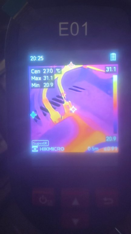

Vado al dunque.. È tutto ok ma noto con analisi termica una sofferenza (calore) in un ramo dei filamenti, un bel calore che parte dal trasformatore e arriva fino al tr1(sottodimensionato) per abbassare hum filamentii.
Togliendo a una a una le valvole, il calore scende, confermando la teoria del trasformatore vecchio con insufficienza.

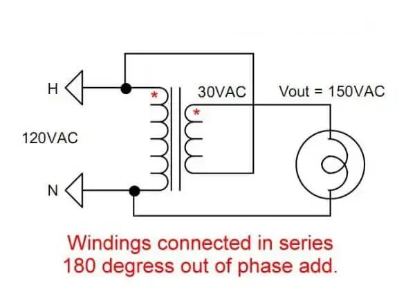

Un autotrasformatore, un tempo il problema che lamenti era diffuso e molti usavano degli autotrasformatori
Altra soluzione, più casareccia, sfruttare un trasformatore 230/20 collegandolo come Boost (vedi schemino)
con un 230/20 otterresti circa 228V causa i 210V in ingresso invece di 230V ma sicuramente 228V vanno bene e compensano se ogni tanto la tua linea dovesse salire un po' di tensione
Se sai che ci sono fluttuazioni, fai misurazioni per stabilire di quanto sia meglio fare il Boost (magari bastano 10 o 15 V)
Di sicuro l'amp non va toccato, altrimenti se spostato in altro luogo le tensioni diventerebbero troppo alte
La soluzione va lasciata esterna e, visto che a casa hai questo problema io mi organizzerei con un trasformatore per il Boost abbastanza grosso tanto da poterci collegare più apparecchi contemporaneamente

C'era qualcosa che non mi convinceva.. Un punto giallo intenso nel morsetto Dell filamenti sul trasformatore.
Ma non sarà qualche falso contatto, che mi crea resistenza e problemi? Flux, stagno, e ho ripreso collegamento.
magia!
Temperatura abbassata, tensione alzata!
Il trimmer che regola l hum tende a scaldarsi ancora, monterò un 2w con calma.. Ho rimosso lo 0,5w originale che credo sia stata la causa dei mali. Era cotto.. E probabilmente ha cotto il filamento nel punto debole!
Se nn fosse stata per l'analisi termica, nn avrei avuto questa idea!
