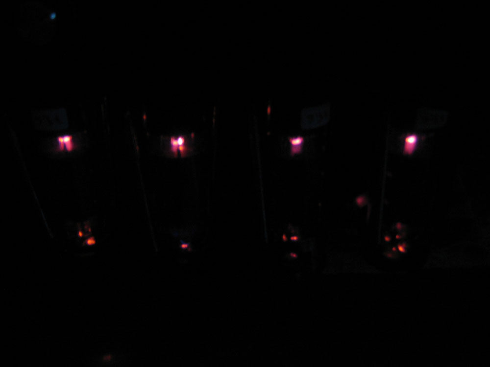

Ragazzi sapreste dirmi se è normale che le EL34 diventiano incandescenti? Emanano molta più luce rispetto alle 6L6 fatemi sapere.

No non deve diventare troppo calda e luminosa, come nessuna valvola.
Hai tarato adeguatamente il bias?
E poi, per montare una El34 al posto di una 6l6 bisogna modificare il circuito, l'hai fatto?

Rincontrollo il Bias probabilmente è quello. Le 6L6 le ho sull'altro ampli comunque so che si devono modificare le  resistenze.

Infatti, ci sono circa 10V di differenza sulla griglia e si modificano cambiando alcune resistenze del circuito di polarizzazione.
Se conosci già quali sono ok, altrimenti fammi un fischio che ti traduco la pagina di Aspen Pittman per modificare gli ampli Fender per montarci le El34, tutti gli altri ampli sono analoghi.

Se passa da 6L6 a EL34 al massimo si trova delle EL34 biasate fredde, non incandescenti..
Puoi postare delle foto delle valvole, magari al buio?
..il kit lo trovo superfluo.. due resistenze per cambiare il partitore del bias e sei a posto!

Ho provato a fare le foto ma non rendono molto, comunque ne posto una. Sono anche abbastanza calde oltre all'incandescenza che si vede.

A me non sembrano troppo in conduzione, comunque ricontrolla sia la sezione bias che quella alimentazione, magari arriva una tensione di placca troppo alta e tira troppa corrente.
