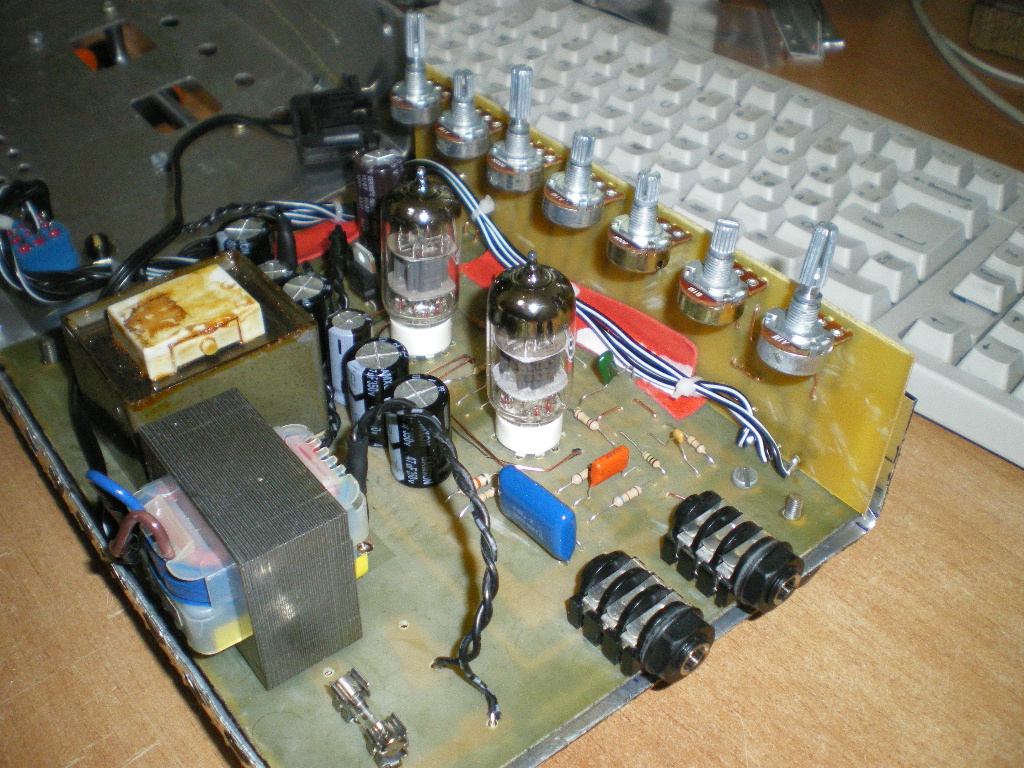

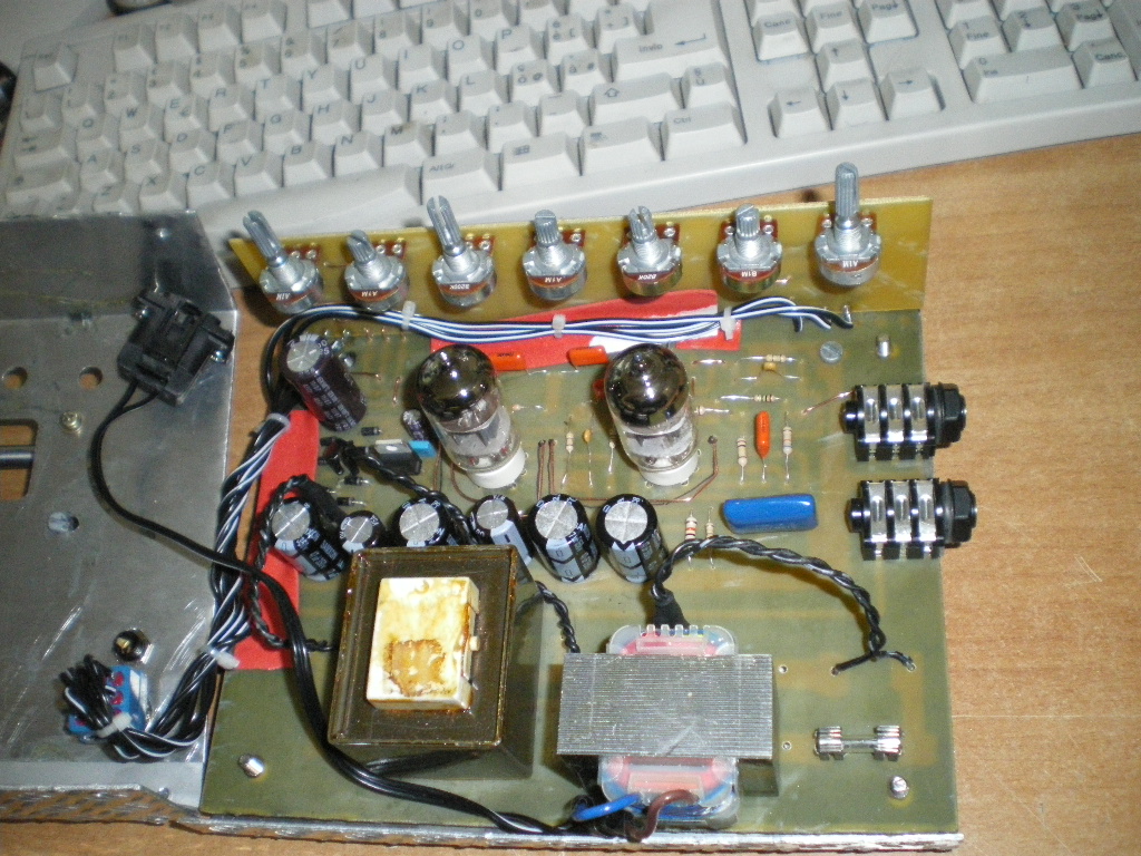

fatta mod dei caps sui pin 1-2 dei pot del gain : tutto ok e sempre silenzioso,  sto provando diversi valori di caps!!!
messo il trafo 12/220 12va interno alla pcb ora posso collegarlo direttamente alla 220 senza avere il trafo volante.
sempre silenzioso
ora devo cercare una bella scatolozza per porter chiudere e poterci giocare

ci sentiamo  a breve stasera posto le foto della piastra modificata e leggermente ingrandita con la nuova controll board
:ok_1:
se ti serve ti invio il cad con le modifiche

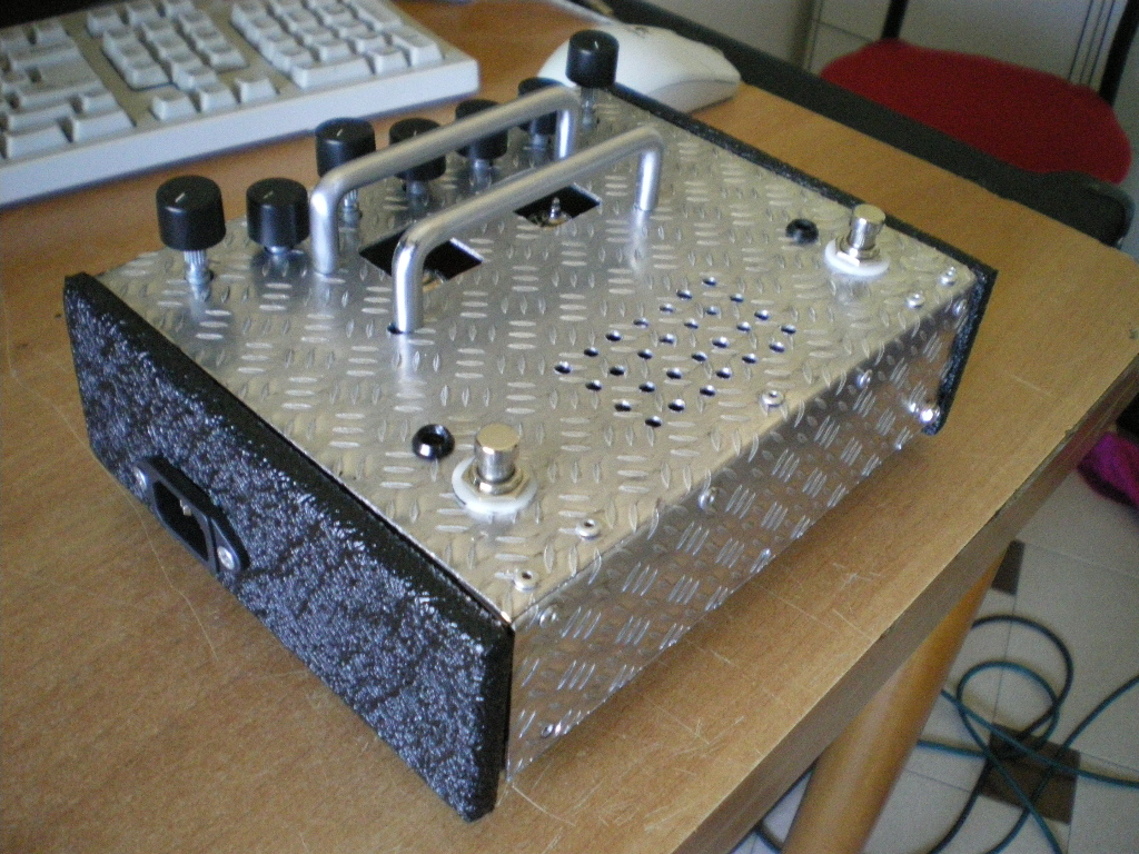

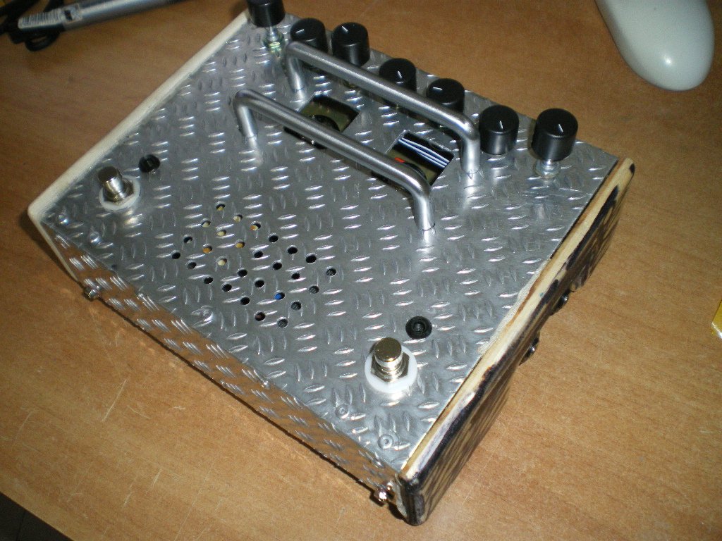

ecco alcune foto della scatola che ho fatto (da finire), a dopo per le foto interne.
nuova pcb,  funziona tutto ma c'è un fruscio costate non è l'humm( non c'è più!)
a dopo

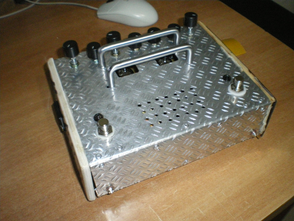

Messaggio da ARMAS » 21/06/2009, 22:34
ecco altre foto

mukulone
Messaggi: 15
Iscritto il: 16/01/2009, 13:55
Re:Preamp JCM800
Messaggio da mukulone » 22/06/2009, 8:44
un grande inchino, maestro armas  :clap2:
raccontaci un po' della scatola, che sembra farina del tuo sacco...
quasi quasi...
ARMAS
Messaggi: 649
Re:Preamp JCM800
Messaggio da ARMAS » 22/06/2009, 9:47
MISSION: non spendere più e conservate tutto per la futura testata!
la lamiera è quella del fondo della jcm 900 piegata a mano e foracchiara con i denti!
maniglie di una vecchia pedaliera
ciaooo
mi serve aiuto per il rumorino che è comparso non è humm che è sparito mi sembra un rumore simile al disturbo della rete elettrica!!
ciaooo
