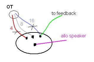

oddio!! ho isolato il problema... finalmente!!!
ci avevo pensato più di una volta e avevo anche riportato questo dubbio a Gilmour_pugliese tempo fa, poi ho lasciato correre... e non ho più ripensato a chiedere qui sul forum....
In pratica allo switch dell'uscita 4-8-16 ho staccato i 4 e 16 Ohm... lasciando solo il filo degli 8 (visto che il mi ospeaker è da 8),
il problema è sparito all'istante....
l'ampli ha triplicato il volume, tanto che dentro la camera in 4 minuti sono quasi diventato sordo con gain e volume a 2.
Mi chiedo ora.... che $%&$ ha quello switch!!!!! tra l'altro ora il filo della controreazione è rimasto praticamente isolato.. cmq se punto i 2 fili col tester ho cmq una res di about 100k.
ok.. posto un disegno.. in pratica ho scollegato i 4 e 16 come da figura.. ma il feedback che fine fa????
il commutatore che diamine centrava in tutto questo?
Cmq sono contento che alla fine era una cretinata.... stavo cominciando a perdere le speranze... (mercoledi sarò a londra e se non avessi sistemato la cosa sarei probabilmente uscito da musicground con un DR504 sottobraccio.... e 2000€ in meno)
Ora rimangono da sistemare un po' di fili che ho mezzo squagliato con tutte le prove e saldature varie... e rischermare un po' di parti.
ad ogni modo. ormai quello è il meno....

Scusa ma così non hai staccato il feedback? è normale che abbia parecchio vol in più!
Prova ad attaccare il feedback ad uno dei terminali del TU (non via switch), se ritorna il problema vuol dire che hai barato
(nel senso che lo hai nascosto staccando il feedback)

comunque dal layout il feedback è attaccato solo al tap dei 16 ohm..
Quello che segue però è condizionato da una cosa che non so e non posso fare ulteriori prove senza capire questo..
il feedback può essere collegato ad uno qualsiasi dei secondari? (tanto tra loro sono comunque collegati?) o effettivamente è d'obbligo collegarlo al 16?
scusate l'ignoranza. ho ancora troppo da imparare, ma ci provo..
provo a rispondermi da solo... ok, i secondari sono in comune, però il feed essendo sul 16 avrà una certa impedenza per arrivare all'8 e al 4?!
in questo caso non so se posso collegare direttamente il feed all'8.. non ha bisogno di un adattamento? oppure l'impedenza in quest è talmente bassa che può essere trascurata?

io so solo che ho visto altri hiwatt DIY e non tutti avevano il rotary "canonico" e cioè quello che si sfila...
http://www.banzaimusic.com/Marshall-4-8 ... ector.html
per caso ci tocca questo???
'tacci... 26 talleri
ma almeno ci toglieremmo il pensiero, o no?
ragazzi ma è possibile che quel rotary non vada bene? a me non pare, almeno teoricamente

controordine.. non è lo switch.
è il feedback. scollegandolo funziona tutto.
con il feed collegato invece c'è i problema.
inoltre data la forte differenza di volume mi chiedo se il feed non attenui troppo il segnale rendendolo acciaccato..
cmq se decidessi di lasciarlo scollegato... avrei ripercussioni negative??

Re:hiwatt 504 appena finito muto come un pesce (Risolto - Suona alla grande!)
A me la controreazione (feedback) non piace per niente, rende il suono piu' finto e compresso...
Senza, oltre ad avere piu' volume, hai molta piu' dinamica e articolazione nel suono.
Io se fossi in te lo lascerei scollegato, o perlomeno includerei la possibilita' si scollegarlo con uno switch.
se scollegato funziona alla grande e non da problemi lascialo così.
mi viene un dubbio, ha provato ad invertire le alimentazioni di placca sulle finali?
ovvero prendi i secondari del'ot e metti quello che avevi su una valvola sulla'altra e viceversa.
se cosìn facendo il problema scompare anche con feedback inserito sei a posto se invece resta uguale o peggiora riporta tutto come prima e stacca il feedback.
