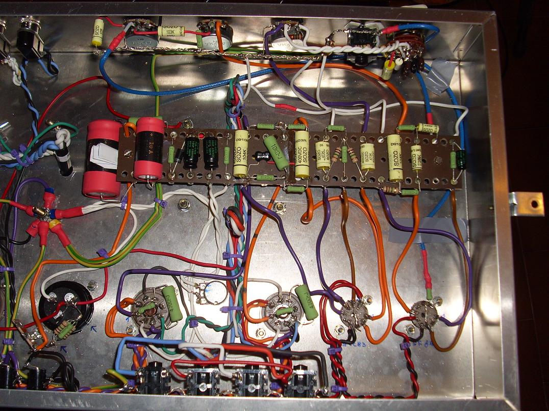

dimenticavo gli interni...

Davvero carino Jaxx, complimenti.
Hai aggiunto tu un tone stack completo in luogo del pot singolo?

hai usato cavo schermato x il collegamento dal jack di input al pre e dal finale al jack out?

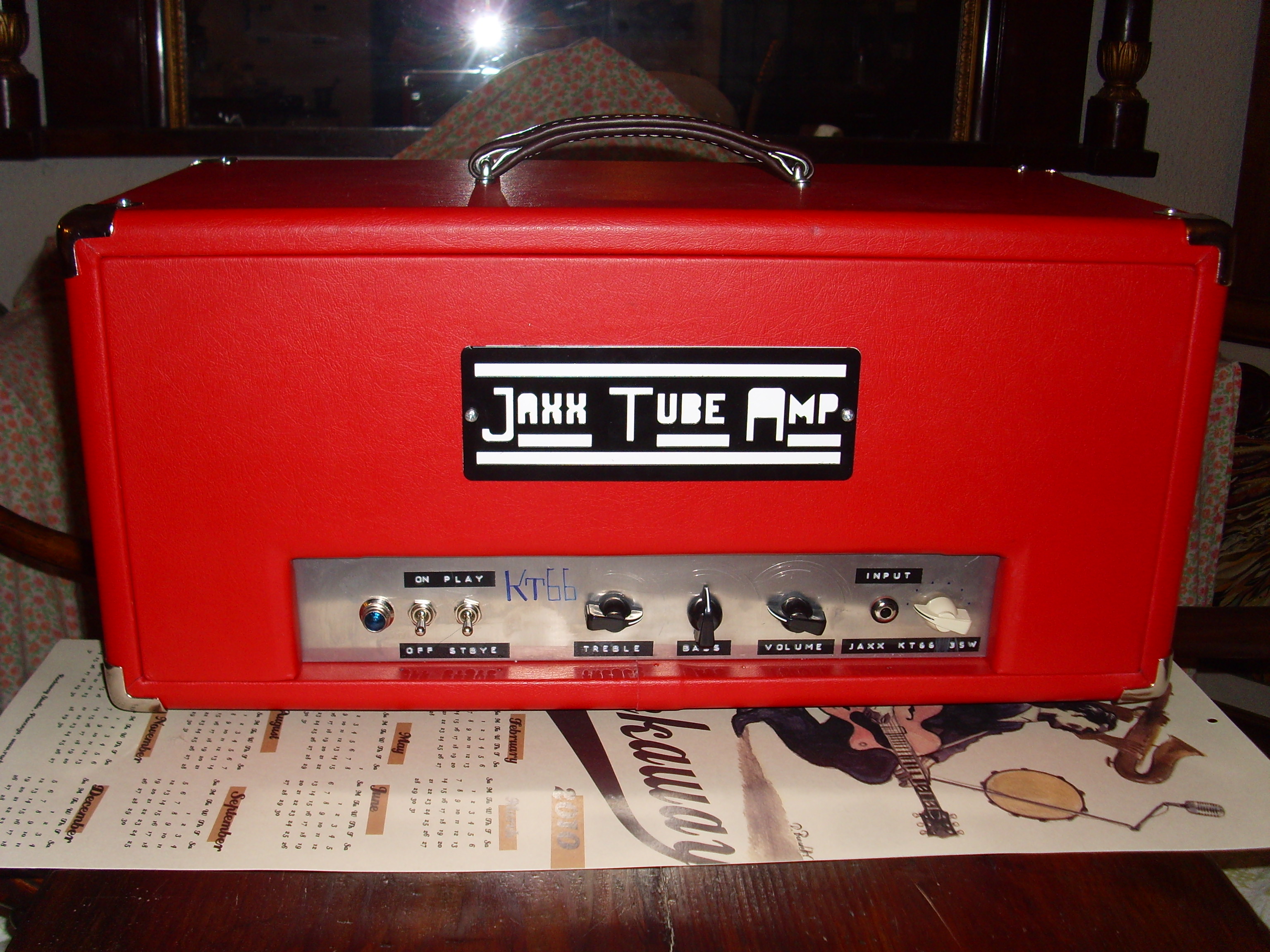

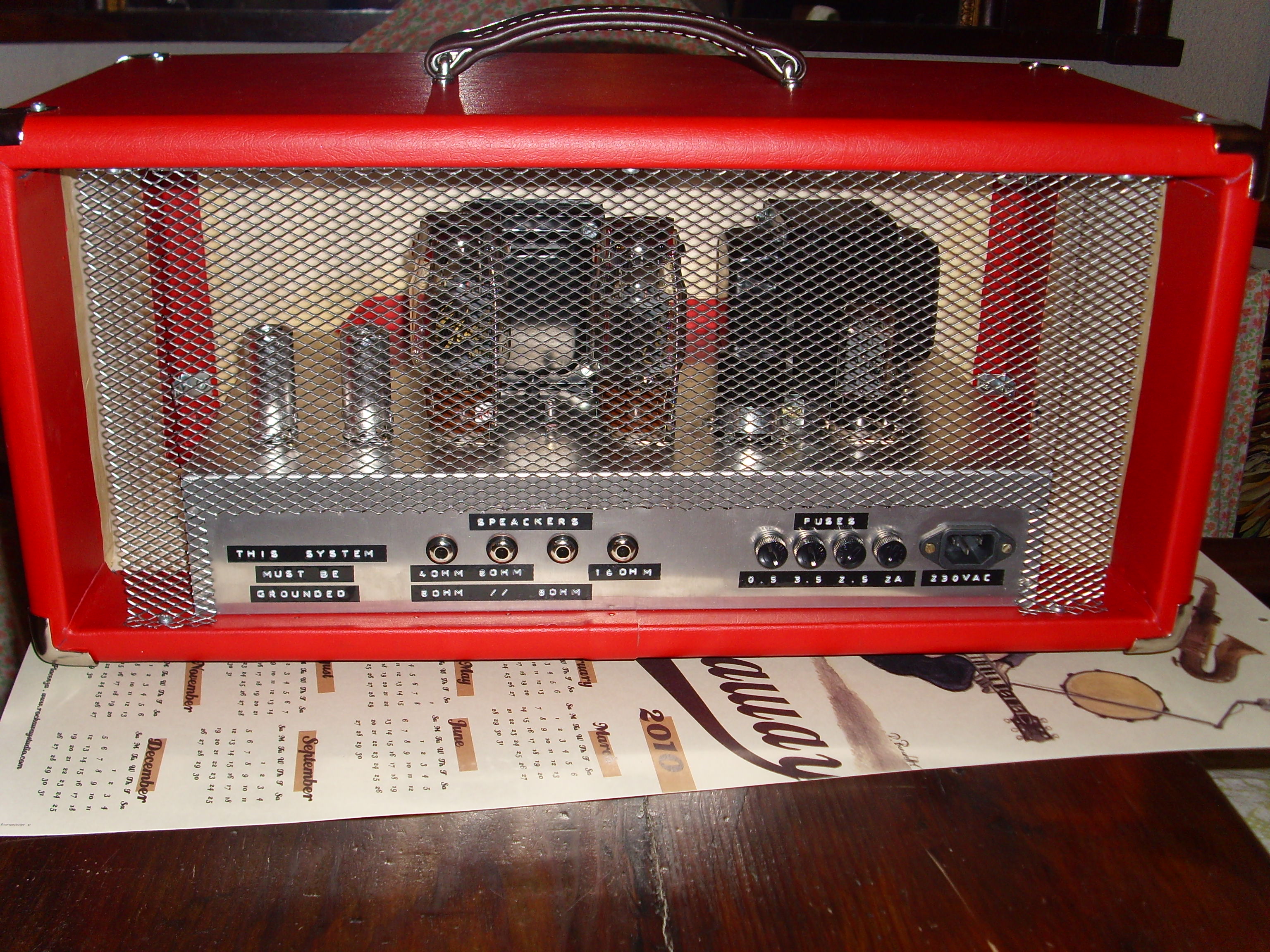

allora l'ampli ha alti, bassi e volume. ho aggiunto per sfizio un selettore per selezionare il cap di bypass sul volume.
il cavo schermato è solo sul primo stadio di amplificazione. dal jack in all'ef86, e da quest'ultima al treble.
un ampli eccezzionale, e spacca di brutto anche con una cassa ignobile quale ho.
vi poste le foto dell'ampli finito, ho aggiunto le scritte e la targa fatta da un collega di diy di cui non ricordo il nick name... :tapai:

E' davvero interessante :hummm_1: e sopratutto ben fatto, complimenti :clap2:
