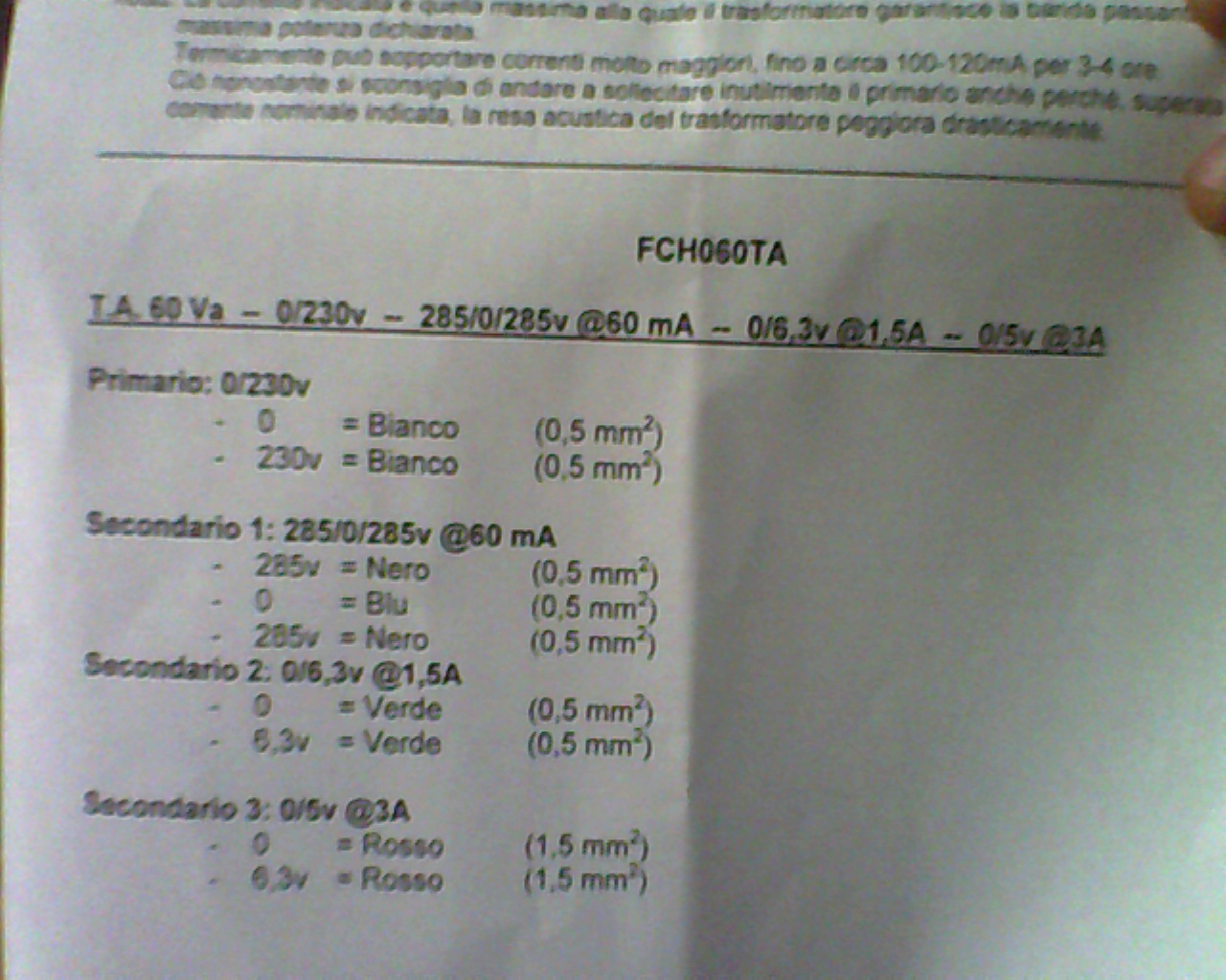

allora....... partiamo da capo...
beppe delbini mi ha mandato il foglio con i collegamenti da fare....  allego la foto del foglio

Richard, invece di allegare 3Mega di un foglio scontato,
metti le foto dell'interno dell'ampli, altrimenti non possiamo aiutarti!
