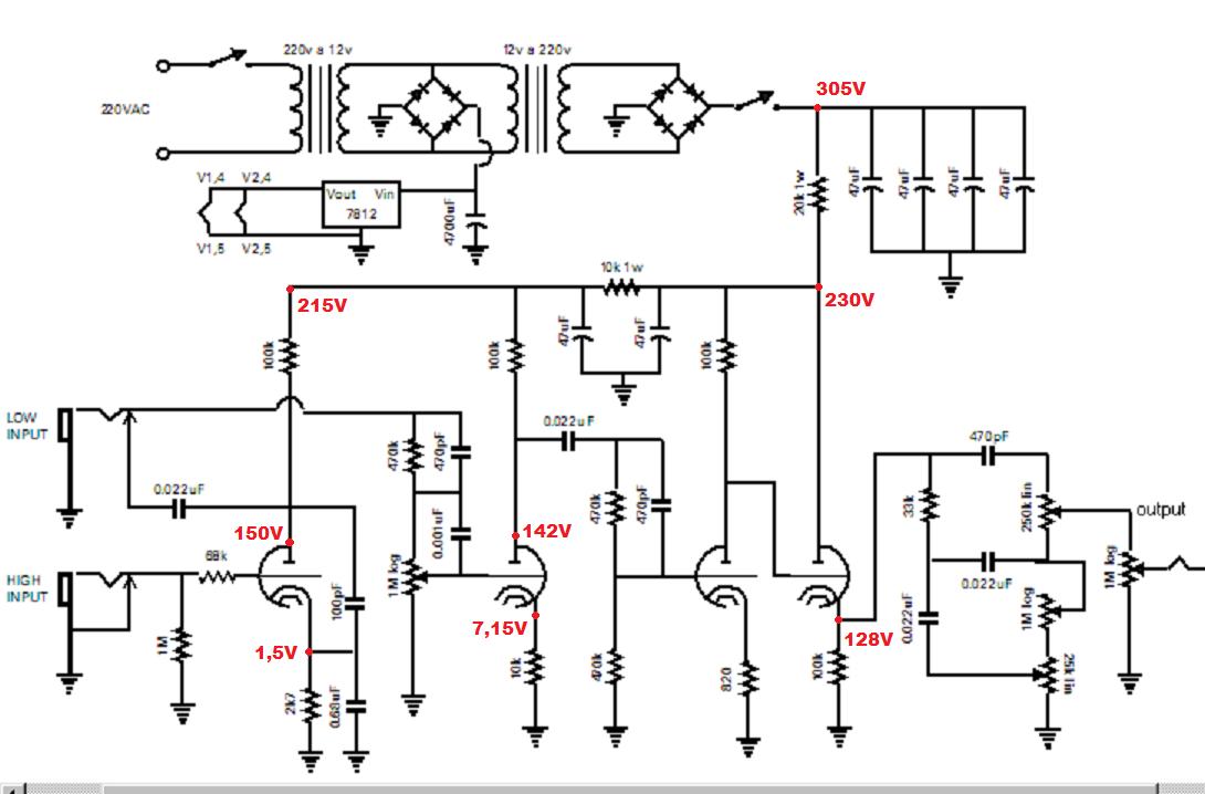

Problema jcm800 preamp
Messaggio da felix » 05/11/2011, 18:41
Ciao a tutti, non so se sia più utile aprire una nuova discussione
o continuare su quelle precedenti riguardanti la costruzione del
preamp di cui si è discusso qui in passato (quello con layout e pcb
colorata per intenderci...).
Bene, avrei un paio di problemi con questo preamp.
Non ho tanto gain sul canale High, sia che lo usi sul Return, sia nell'input
dell'ampli.
Inoltre ho notato che finchè uso una chitarra con i single coil tutto ok, il pre suona
per ore, ma appena aumento il segnale es. chitarra con humbucker spinto o un booster,
il suono doventa pernacchioso e cala di colpo e rimane così finchè non lo spengo e lo
lascio riposare per un pò.
Per l'alimentazione ho usato un trafo che avevo in casa da 30VA con uscita 12 0 12,
dal quale utilizzo un solo ramo 0 12V.
Il secondo trafo è un 220-9V da 10VA.
Le potenze ad occhio mi sembrano sufficienti anche se le lamelle del nucleo del primo
sono tiepide. In uscita ho 230 ac.
Il 7812 ha un dissipatore, forse è quello che scalda ma non capisco il nesso con il
segnale d'ingresso.
Qualcuno può aiutarmi?? :)
Per finire il controllo gain non lavora, stasera vedrò di ripercorrere le piste.
Vi ringrazio!!
Felix

Messaggio da robi » 05/11/2011, 18:47
Carichi un solo ramo del 12-0-12V sia con i filamenti in dc sia con il primario del trasformatore per l'anodica? Perchè hai deciso per i filamenti in dc?
felix
Messaggi: 468
Iscritto il: 18/06/2007, 9:31
Località: Torino
Re: Problema jcm800 preamp
Messaggio da felix » 05/11/2011, 18:57
Beh per i filamenti ti posso dare risposta fin troppo inutile, leggendo che molti sul forum si erano trovati bene con questa soluzione e nella speranza di ridurre i ronzii, mi sono affidato a questa soluzione.
Per il collegamento dei due trafo sinceramente non avrei idea di come fare, quello da 9V ha un solo secondario.. :mart:
Che soluzione mi consiglieresti?

Esatto, io ti consiglierei di provare con una sezione ad alimentare l'anodica, e l'altra collegarla tal quale ai filamenti, poi prova se i filamenti dc ti cambiano di molto il ronzio. ;)
Riguardo gli humb, è strano che ti diano problemi rispetto ai single.

Messaggio da felix » 05/11/2011, 19:18
Allora fatto ho modificato l'alimentazione come giustamente mi hai fatto notare, così sfutto a pieno la potenza del trafo e non carico tutto su un ramo.
Ti ringrazio per la dritta.
Fin qui ok, ma il problema persiste. Collego la chitarra con gli hb, accendo il pre, aspetto 10 sec che le valvole scaldino, e suono con il pot della chitarra al minimo con un buon suono..aumento aumento e da 3/4 inizia a fare una pernacchia e il segnale cala di colpo. Rimane praticamente muto, solo aumentando di molto il volume del preamp si sente una nota pernacchiosa, che degrada subito.
La butto lì, può essere un problema di qualche condensatore?
Ma poi il segnale non è così eccessivo, è un pickup passivo. :hummm_1:

Messaggio da robi » 05/11/2011, 19:21
Posta schema del pre che hai utilizzato, e foto della realizzazione, così ti si può aiutare più facilmente!

Messaggio da felix » 05/11/2011, 19:37
ecco:
schema http://www.4shared.com/document/kIuT0EF ... JCM800.htm
pcb http://www.4shared.com/document/kIuT0EF ... JCM800.htm
Queste sono le tensioni agli zoccoli (senza valvole)
V1
1=260V
2=0
3=0
4=12V
5=0
6=275V
7=248V
8=0
9=0
V2
1=287V
2=0
3=0
4=12V
5=0
6=292V
7=0
8=0
9=0

Messaggio da robi » 05/11/2011, 19:47
i link di schema e pcb sono identici, inoltre è sempre meglio caricare i file su diyitalia, così non si perdono. ;)
..DUECENTO MICRO DI FILTRO e NESSUN BUFFER IN USCITA????
Inoltre manco un mezzo cap dopo il 7812..
ma chi lo ha estrapolato sto schema dal pre della jcm800?

Messaggio da felix » 05/11/2011, 19:56
Allora ti carico lo schema con le mie tensioni scritte in rosso.
Lo schema è stato commentato molto in una discussione molto tempo fa.
Dopo il regolatore pensavo di mettere un cap da 1000uF può andare o uno uguale da 4700uF? dato che il 78xx l'ho sempre visto in questa configurazione..
