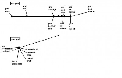

Re: JTM con finale a KT88, cose dell'altro mondo...
ho fatto altre prove.
da escludere il mal funzionamento dei pot.
ho notato che mettendo il puntale del tester (spento) vicino al mica da 500p di bypass sulla r di griglia da 470k canale high entrano diversi rumori e fruscii. poi ho inserito il puntale tra res e cap lasciandolo sospeso
e sparisce tutto il rumore. nessun pot dei due volumi produce più scoppiettii in nessuna posizione,
restano però dei rumori di massa.
infatti toccando con un puntale il bus di massa si sentono scoppiettii e fruscii vari in uscita dalle casse,
cosa che assolutamente non dovrebbe essere dato che è posto a massa e come tale non dovrebbe causare nulla di tutto ciò.
allego il file raffigurante le masse
ciao e complimenti per la realizzazione,
scusa la domanda stupida, hai controllato la messa a terra al muro? una volta a casa di un amico sentivamo la radio uscire dall'ampli attaccando la chitarra e scoprimmo poi che il cavo della ciabatta che usavamo come prolunga non aveva il "gialloverde"
saluti
raf
saluti
raf
Secondo me hai una saldatura fredda o sulla resistenza o sul condensatore di bright, gli scoppiettii di solito sono dovuti a cose del genere (mi e' capitato ieri su una grid stopper e l'ampli poppava e scoppiettava di brutto!).
Per i residui di hum potrebbe anche essere l'alternata che rientra nel segnale in un qualche modo per questioni di layout, riesci a postare qualche foto dell'interno?
ciao ragazzi, ri-scusate il ritardo.
allora, i rumori se ne sono andati. erano le valvole di pre, in particolare le prime due.
ho messo due miniwatt nos ed è muto come un pesce.
l'unico problema è che ha poco volume per essere un 75/80Wrms.
ho montato le nuove kt88 al finale e settato il bias al 70%.
se avete idee sparate, se vi servono dati tensioni ecc ecc a breve le posto, cmq ogni idea è sempre bene accetta!!!
