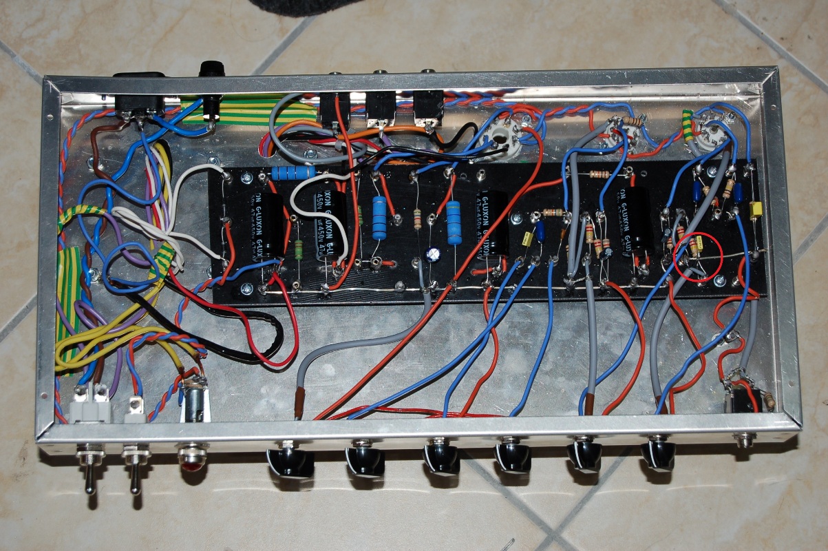

Salve,
ho appena finito di costruire un amplificatore di AX84 ed ora ho un problema. Con il gain ed il master al massimo il volume è davvero poco. Ho controllato i vari collegamenti ma mi sembrano tutti ok. Cosa potrebbe essere?
Luc
Re: Problema basso volume amplificatore
Messaggio da robi » 16/01/2012, 22:00
Aggiungi le fotografie dell'interno ed i voltaggi sullo schema, così possiamo aiutarti!

Messaggio da Luc » 17/01/2012, 19:41
robi ha scritto:Aggiungi le fotografie dell'interno ed i voltaggi sullo schema, così possiamo aiutarti!
Ecco una foto dell'interno:
http://img59.imageshack.us/img59/373/dsc0105sd.jpg
i voltaggi riportati sullo schema:
V1 12ax7
pin 6 240
pin 8 2.27
pin 1 204
pin 3 1.45
V2 12ax7
pin 6 209
pin 8 1.12
pin 1 325
V3 EL34
pin 3 376
pin 4 366
pin 8 25.4

Ti ho evidenziato una parte dove (non ne sono sicuro) il segnale di ritorno dal primo Pot potrebbe toccare la massa che gli passa sotto.
In alternativa procedi per esclusione per trovare il punto che "si mangia il segnale".
Entra con il segnale sul pin 2 della V1 e vedi se c'è segnale, se non c'è vai sul pin 7 della V2 e fai lo stesso e così via.
Prova anche a bypassare il tone stack con un cond da 22nF vai dal pin 3 della V2 sul pot del master volume e vedi se il problema sta li.
Sulllo schema di Ax84 ci sono tutte le tensioni, verifica che i tuoi valori siano uguali o prossimi. Se ci sono tutti il problema non può che essere una svista lungo la linea del segnale.

Ma notavo che sulla V2 hai messo una res da 100 ohm. Da progetto dorevve essere una 100K. emi sembra che non gli arrivi l'alimentazione sul pin 1. Controllati bene il wiring sulla V2.

Consiglio aggiuntivo, tieni i cavi che vanno dal trasformatore di uscita ai Jack per la cassa il più corti possibile;
Twista il secondario dei filamenti anche prima della lampada spia;
Ho notato che usi il cavo schermato sul ritorno dei pot ma non in ingresso ai pot. Così rischi di vanificare l'eventuale vantaggio.

Angus Young ha scritto:Ma notavo che sulla V2 hai messo una res da 100 ohm. Da progetto dorevve essere una 100K. emi sembra che non gli arrivi l'alimentazione sul pin 1. Controllati bene il wiring sulla V2.
Problema risolto! :ok_1: :ok_1: :ok_1:
Era il collegamento del pin 1 di V2 e ho sostituito anche la resistenza. Ora l'amplificatore suona da paura !
