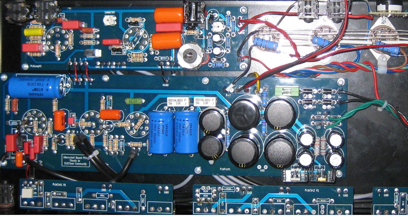

Fai una prova: accorcia piu' possibile i cavi che portano segnale a massa e non farli correre paralleli a cavi di alimentazione.
Tipo i cavi che dal pot dei medi sul tonestack vanno a massa, e tutti gli altri cavetti disposti in modo simile.
Se riuscissi a postare qualche foto del layout della tua testata non sarebbe malaccio.

Praticamente le masse viaggiano attraverso le schermature dei cavi...
Ti allego la foto per capire.
Come puoi vedere, ogni punto è contrassegnato da una lettera e ha il relativo ground che va a finire nel punto esatto dello schema, attraverso la schermatura, proprio per evitare l'insorgere di loop di massa.
L'unica massa comune è quella del presence con il master, che infatti a detta di Leo che l'ha terminato, genera un piccolo hum comunque trascurabile.
I cavi dell'alimentazione passano lontani.

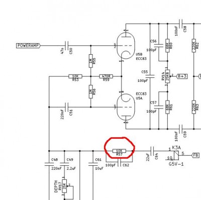

Trovato il problema! Un tecnico in gamba ha dato un'occhiata allo schema e mi ha detto di intervenire sulla resistenza di feedback.
Sul mio schema è da 10K, sulla SLO è 39K, sul Dual rect. è 47K (dimezzabile)...come la dimensiono sul mio?
L'ho messa da 33K per il momento ma mi sa che tocca aumentarla un visto che il peto è sparito ma, al variare della corsa del pot del presence, si incasina un po' il suono :-)
C'è una formula, un metodo, ecc?
Per il resto c'è una modesta quantità di HUM e SHHH, ma probabilmente è dovuta ai migliaia di montaggi e smontaggi che hanno incasinato le schermature dei cavi, cavi rigidi e via dicendo.
Aspetto un vostro prezioso consiglio...intanto pensavo di mettere un potenziometro da 47K al posto della suddetta resistenza e vedere cosa succede variando il valore della resistenza fino a 47K

Ah, comunque la resistenza è questa...
Messaggi: 777
Re: Debug Uberschall...qualcuno vuole aiutarmi?
Messaggio da alexradium » 15/05/2012, 18:48
metti un pot da 100 o 250k in serie e vedi come si comporta,magari alla fine ti conviene lasciarlo e a seconda del volume e del suono che ti serve trovi suoni più aggressivi o fermi a piacere.
generalmente il partitore sugli ampli classici va da 8 a 20 volte,ma qui lo schema mi sa che è diverso...
Messaggio da Hades » 16/05/2012, 0:36
22uF e' tanto come condensatore sul circuito di feedback... Sicuro sia giusto?
Ricordo una discussione dove si parlava proprio di quel condensatore... Appena la trovo te la linko.
In effetti la 10k lascia passare un po' troppo segnale, e troppo feedback puo' rendere instabile un amplificatore.

22µ è giusto, personalmente non mi spiace per certe sonorità, molto moderna, anche se preferisco non averne nessuno sul NFB.
Da cosa ricordo è giusto anche il 10k (non ho lo schema su questo pc).

Si Robi, in effetti hai ragione...ho controllato su due schemi diversi ed entrambi portano 22uF per il condensatore e 10K per la resistenza...non so, sarà qualche specifica leggermente errata nel TU forse?
