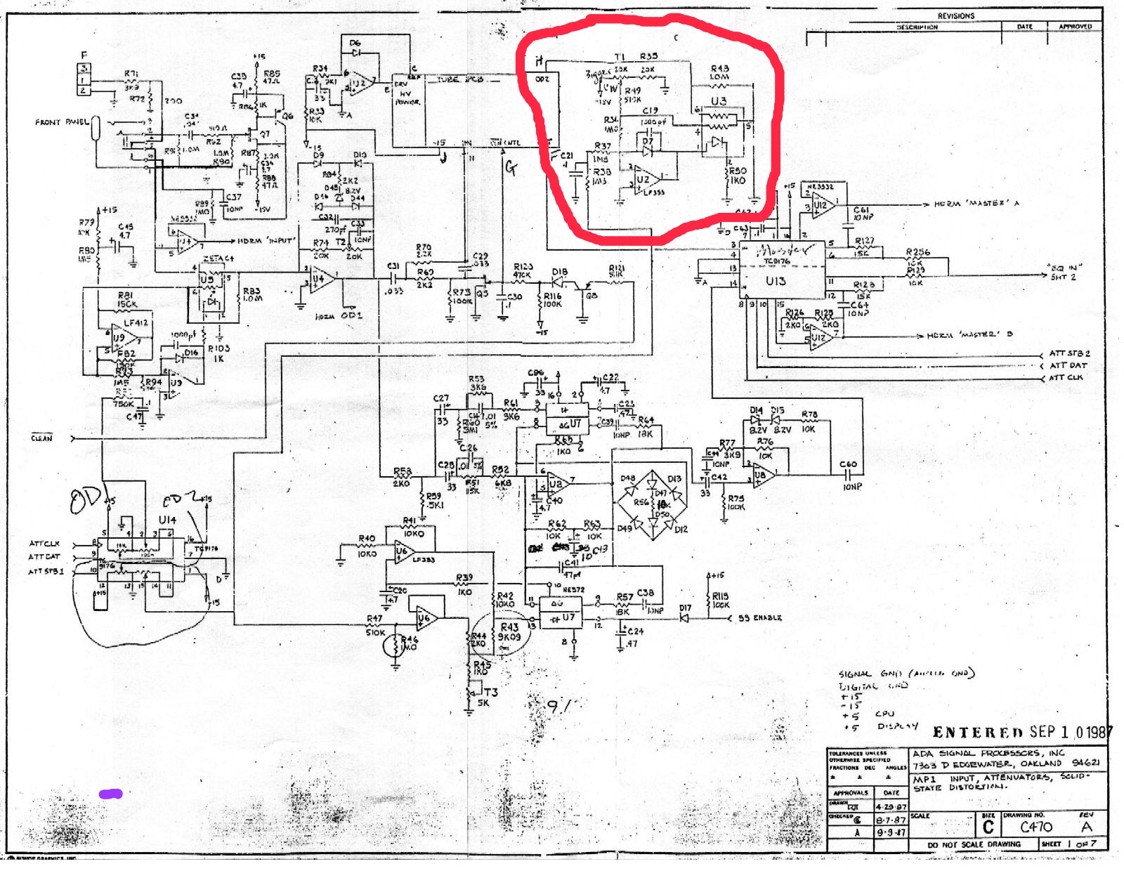

Problema ADA MP1 controllo OD2
ada3666
Messaggi: 12
Iscritto il: 13/10/2010, 0:30
Messaggio da ada3666 » 16/08/2012, 23:38
Il problema che ho è questo: Il controllo OD2 del mio MP1 non mi cambia effettivamente il valore del gain, cioè on mi varia il voltaggio al LDR (VTL 5c4/2), io misuro sul led dell' LDR sempre un voltaggio di - 13,50, mentre dovrebbe oscillare tra 1,6 e 1,4 in base al valore impostato dal comando dell'MP1 (OD2 nel menu), sono giorni che ci sbatto la testa qualcuno potrebbe dirmi cosa provare a fare, su quale componente potrebbe risiedere il problema?
In Alllegato lo schema relativo.
Ciao Grazie
