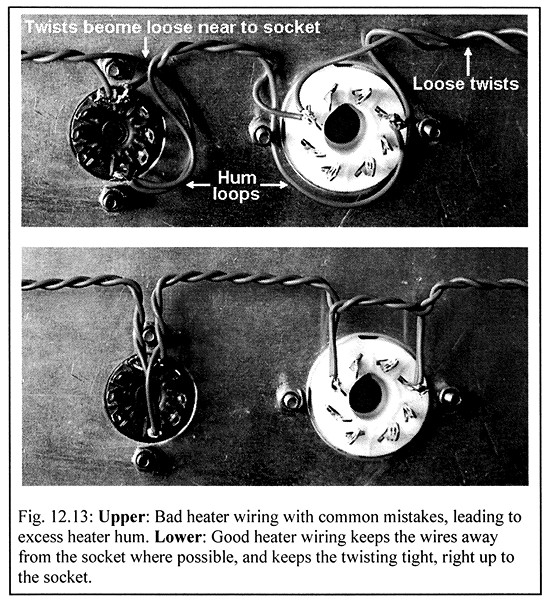

A parte il resto, con i fili dei filamenti devi fare un lavoro migliore
le spire ritorte devono essere molto strette e va migliorato il passaggio attorno alle valvole
EDIT: Stavo dimenticando, se hai il CT nell'avvolgimento per i filamenti puoi usare quello ed eliminare le resistenze

Questo fine settimana ho avuto un po di tempo così ho potuto mettere mano all'amplificatore. Ho rifatto i filamenti cercando di non farli passare vicino alle valvole ma continuo sempre ad avere questo maledetto hum quando do anodica! Per rispondere ai post precedenti il CT dei filamenti l'ho scollegai per inserire un humdinger perché con il gain alto avevo quello che sui forum americani chiamano "hiss". Ora un altra prova che farò è quella di elevare i filamenti con un partitore. Che ne pensate?
