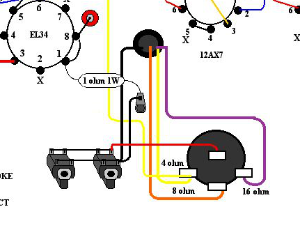

Ciao a tutti,
vi scrivo per una "banalità" che non riesco a capire:
sulla mia testata JCM 800 che ho felicemente costruito mi ritrovo con tutti gli 8 piedini dei 2 jack di uscita che sono a terra.... anche con i cavi di potenza inseriti.
Secondo voi è normale oppure potrei avere un problema al TU?
Allego schema utilizzato

il layout che hai postato mi sembra corretto. non capisco come possano finire a massa le teste dei jack in quel modo.
hai provato l'ampli su una cassa??

non è a massa,se misuri con il tester che ti da solo la resistenza dc,questa è invariabilmente minore di 1 ohm,quindi il tester suona.
L'impedenza è un'altra cosa,e si misura con impedenzimetro oppure misurando le tensioni al primario e secondario.

Grazie!
Dubbio Dissipato :numb1:
