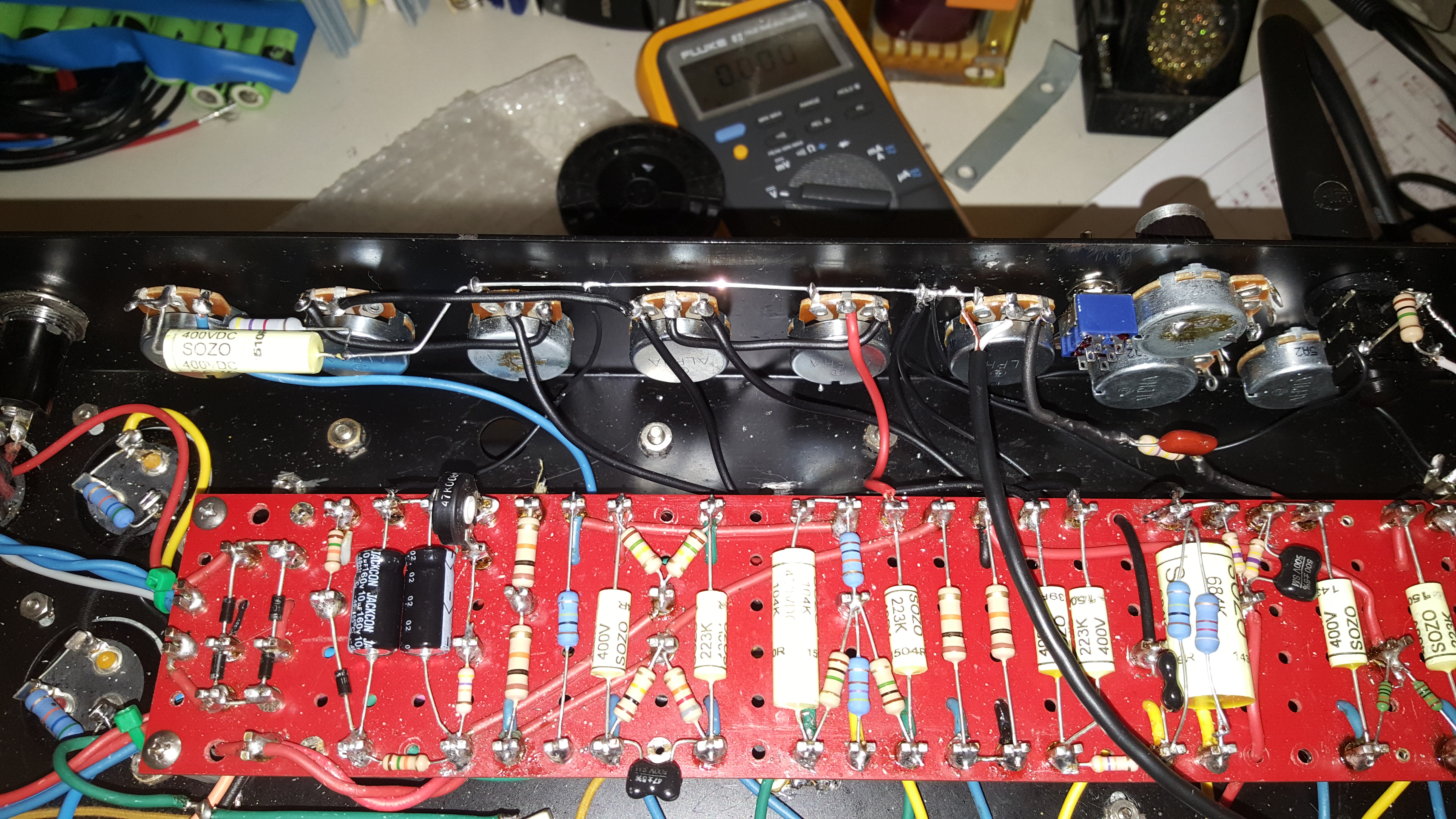

Allora ho cambiato i pot e ora il problema dell'hum si é normalizzato, iniziando a diventare molto presente solo oltre i 5 di master e fin qua ci siamo...ora valutero se elevare i filamenti o meno....ovviamente pero ce un problemino....si sente un rumore di fondo tipo hiss che diminuisce se avvicino la mano alle corde della chitarra 'mentre se tocco con le dita gli alberini del gain o del master aumenta moltissimo questo rumore...che puo essere?
Metto una foto del cablaggio dei pot e delle masse...sono tutte collegate sulla barra che é collegata a massa sul telaio

neroagani
Messaggi: 157
Re: problemi su jcm800...di tutto e di piu
Messaggio da neroagani » 18/02/2016, 7:25
il telaio è verniciato , potrebbero i potenziometri non avere la carcassa a massa?

giordydiver
Messaggi: 278
Messaggio da giordydiver » 18/02/2016, 15:22
Ok ho seguito il tuo consiglio, ho messo tutte le carsasse dei pot a massa e la situazione è migliorata molto pero il problema si presenta ancora anche se in modo molto lieve sia se tocco gli alberini dei pot sia se tocco il telaio in prossimita dei pot...a sto punti é sicuro che sia un problema di massa ma cosa lo poso risolvere? Il telaio dove sono attaccate le masse è carteggiato e portato a ferro
Messaggio da Kagliostro » 19/02/2016, 1:05
Giusto per sapere
come sono collegate le masse al telaio ?
giordydiver
Messaggi: 278
Messaggio da giordydiver » 19/02/2016, 1:24
Le masse sono collegate tramite questi terminali imbullonati al telaio
