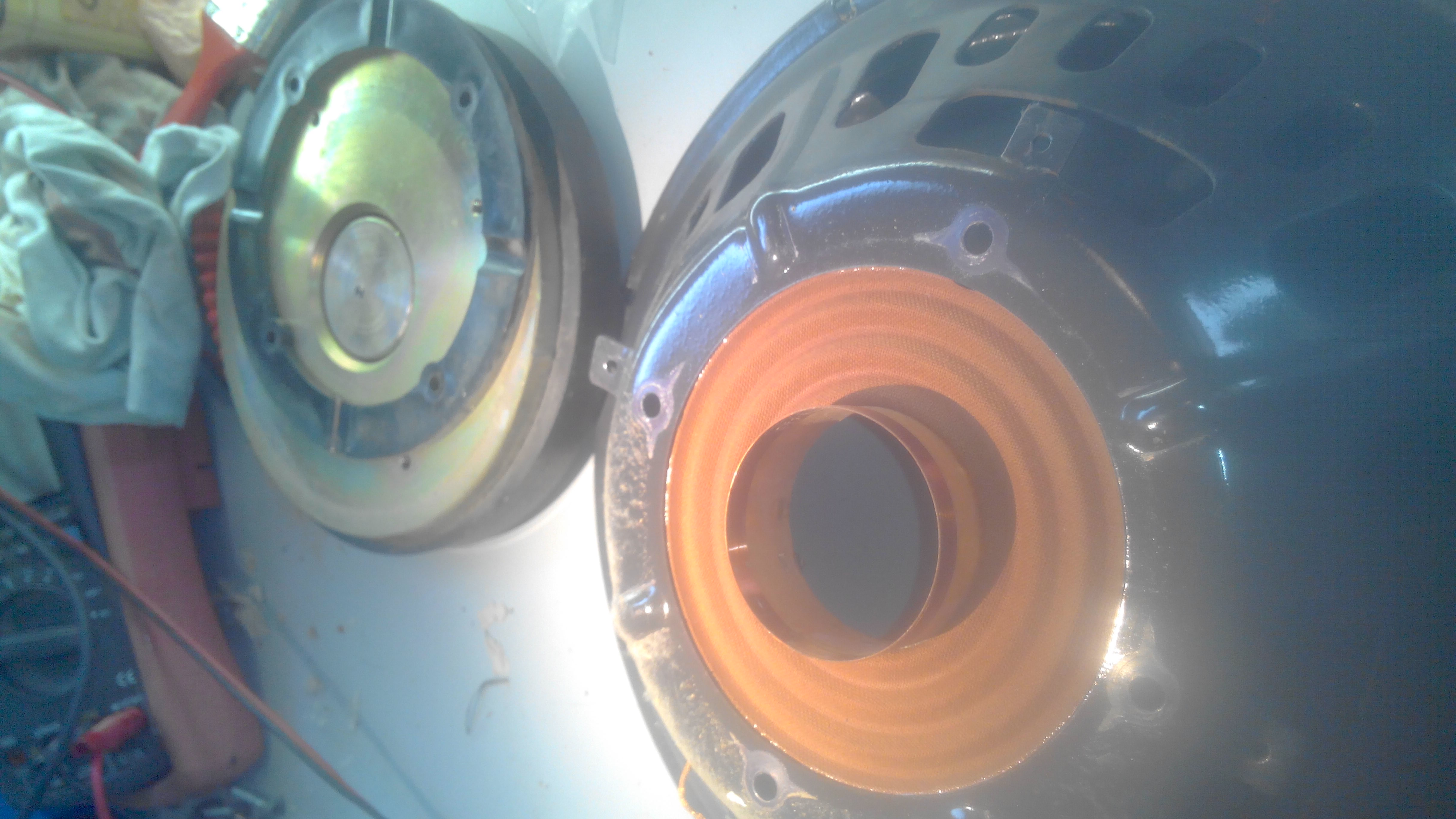

Difetto trovato! :numb1:
Era una delle masse del circuito stampato del finale, ci sono bel 7 viti....
Adesso stò lottando con l'altoparlante che "gratta" :muro:

E' un altoparlante costruito negli anni settanta......
Ho trovato 4 viti sulla base del cestello......non ho resistito :stop_hand: ....
Ho riscontrato che il cestello della bobina è leggermente storto e quindi oscilla non parallelo al magnete, proverò a vedere se riesco a fare una sufficiente convergenza ed equilibratura :lol1:

Ma il cestello è in lega o stampato? Perché se è stampato era una cosa da non fare. Con il magnete che spinge non riuscirai a centrarlo.

Prima di smontare avevo visto proprio tutti i video che mi ha proposto Kagliostro.......
e a parte qualche sostituzione del foam non mi ero mai spinto così in fondo :surpr:
Ma ho visto le 4 viti....non erano nemmeno sigillate e tra il magnete e il cestello (chiaramente di metallo stampato) c'è un anello di plastica che funge da divisore e permette una facile centratura del cono.
Ho tolto il parapolvere in alluminio e da lì ho visto che l'avvolgimento dell'altoparlante è in ottimo stato, soltanto che rispetto al cestello è leggermente storto...
Pensavo di rimontarlo stando attento alla perpedicolarità del magnete magari aggiungendo degli spessori di qualche decimo sulle viti.
Vi tengo aggiornati ;)

Ma allora il problema è nell'anello in plastica ?

Messaggio da sobas66 » 03/05/2017, 19:55
Controllerò anche quello :yes:

Altoparlante sistemato....con calma e tanta pazienza ho trovato la posizione che con il test delle basse frequenze non genera alcun rumore :cool1:
