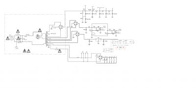

ciao .. ho fatto delle prove.. ho spostato tutta l' alimentazione .. ma il risultato è sempre lo stesso.. l'ampli è silenziosissimo senza jack in ingresso.. so che è normale un pò di rumore da vicino.. ma in effetti è troppo.. è propio come nel video di tucos.. ho fatto un altro ampli molto + tirato di gain è non ho tutti sti problemi.. anzi posso stare a mezzo metro tranquillamente.. mi viene da pensare, che magari il problema sia sui filamenti.. qui li ho messi in continua col ponte flottante..(come suggeritomi da k).. cmq ho fatto delle prove senza anodica con la chitarra collegata ad un altro ampli a transistor e se pur di meno, la chitarra capta il rumore , erano collegati solo la 15 volt dei relè.. e i filamenti.. smadonno sui filamenti? :muro: :muro:

thecrow ha scritto:
09/06/2018, 18:13
magari il problema sia sui filamenti.. qui li ho messi in continua col ponte flottante...
Cosa intendi? Puoi postare uno schema?

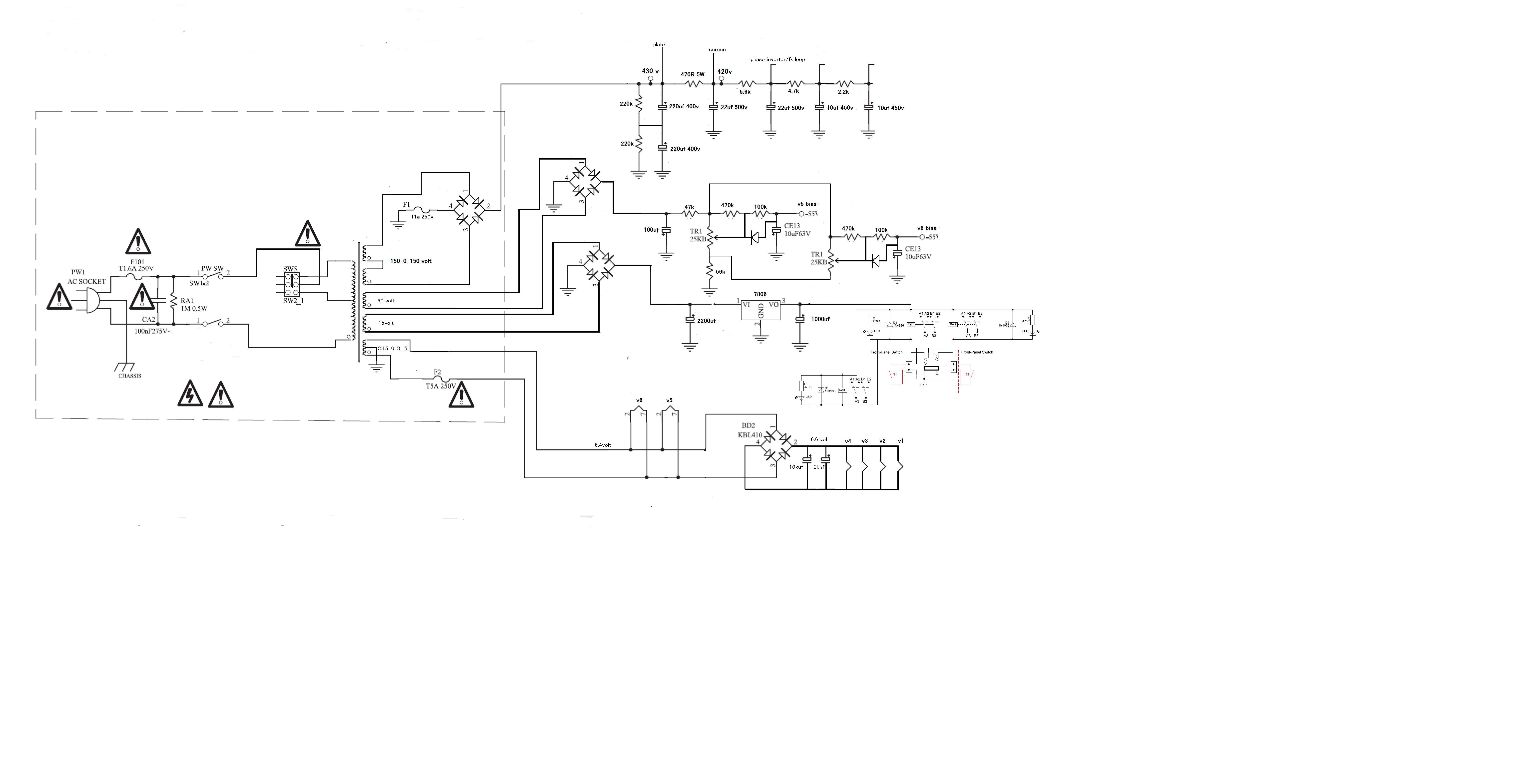

Messaggio da thecrow » 11/06/2018, 22:05
ecco lo schema .. avevo gia una scheda di alimentazione.. e l'ho collegata al kit dei relè di tube town..
forse sono troppo alti i cap sulla 15 volt cmq penso che il problema sia che il regolatore della 6 volt(7806)è troppo vicino al trasformatore di alimentazione.. ora provo ad alimentare i relè direttamente dalla corrente dei filamenti ..

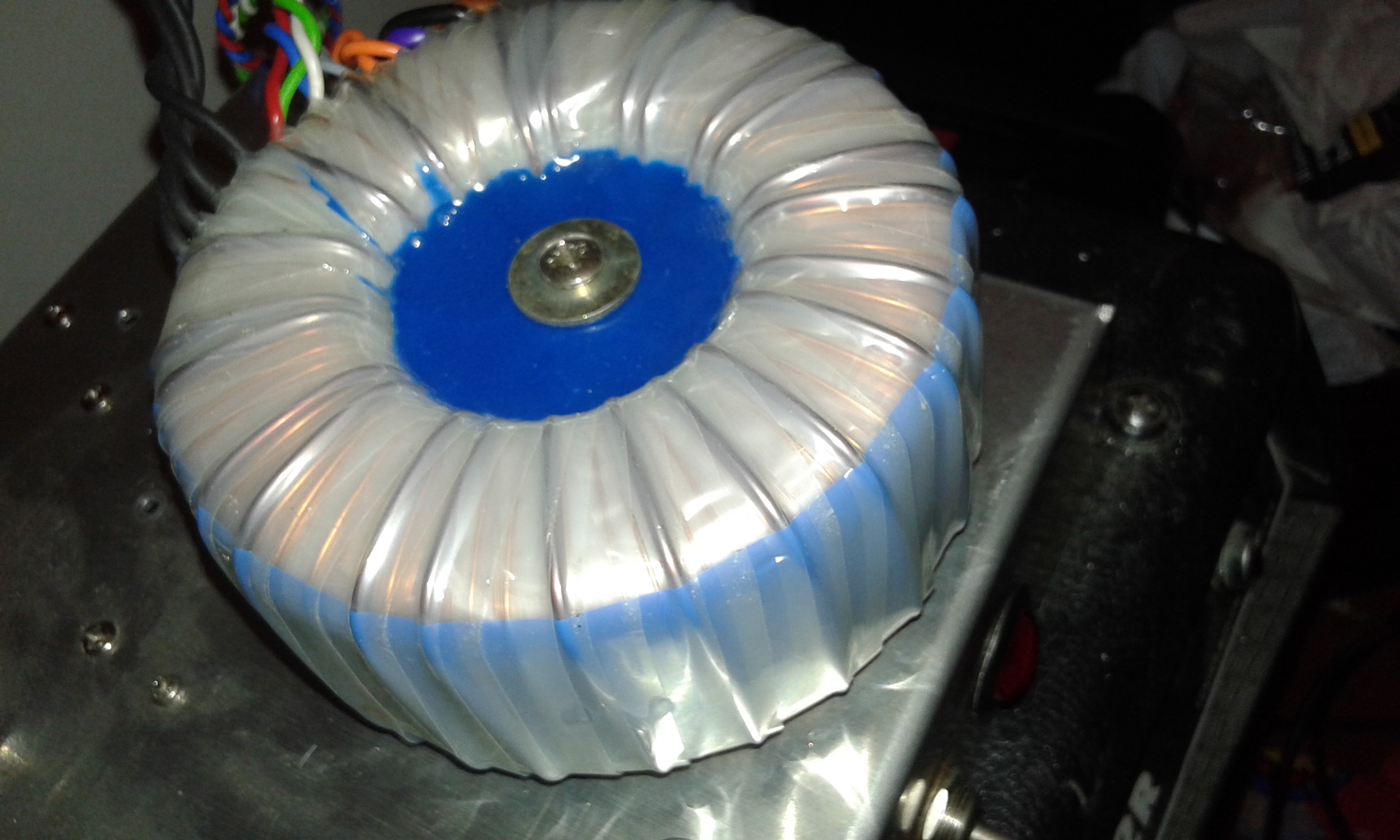

provato.. risultato identico.. l'ultimo dubbio è sul ponte di diodi che forse è tropo vicino alla presa della 230v.. se manco questa va.. provo a schermare.. non so come ma qualcosa mi inventerò (nn ciò soldi per un altro trasformatore :face_green: )
vi aggiungo una foto .. dite secondo voi è schermato sto coso?
scusate...ho ripreso anche il cestino dell' immondizia..(in alto a destra) sono propio un gran fotografo :face_green:
Messaggi: 9864
Re: Trasformatore di alimentazione toroidale ed eccessiva irradiazione elettromagnetica
Messaggio da Kagliostro » 14/06/2018, 13:31
Posso solo dire che guardando la foto non si può vedere se ci sono schermi o no
