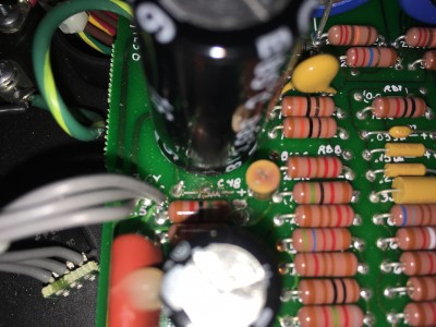

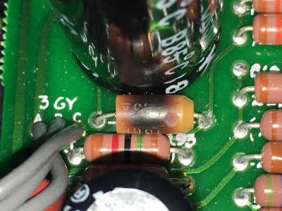

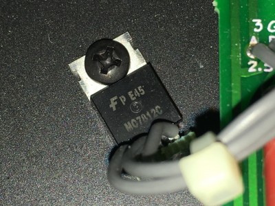

Aggiornamento:stasera ho fatto progressi!!
Misurato la corrente sulla lampadina da 60W, quando accendo assorbe 130ma circa e poi si stabilizza sui 100ma, sempre con il solo power acceso. Fusibile controllato è come deve essere 800ma 250v. Alla fine quando stavo guardando il ponte di diodi, ho notato un componente evidentemente bruciato, mi pare strano non averlo visto prima, ma di sicuro è un punto di partenza! Vi allego la foto, ora devo scoprire cos’è e come procurarmene uno nuovo.. forse è qualcosa legato all’integrato in Foto che è collegato lì accanto e che magari pure lui è bruciato.. si accettano idee e suggerimenti

MC7812C è un regolatore 12V
l'altro componente dalla forma potrebbe essere un diodo, ma non sono sicuro
prova a trascrivere le sigle che ci sono scritte, cerca di leggere anche sulla parte bruciata (se ci riesci)
e continua a cercare se ti è sfuggito qualcosa
Una volta smontato il componente arrostito, forse sotto c'è la serigrafia con il simbolo del componente
Ah, non vorrei sbagliarmi, ma la resistenza appoggiata al componente arrostito (R 93 forse - dovrebbe essere da 15k 1% se non interpreto male i colori) sembra avere una crepa (sulla linea verde)
p.s.: Quelle scritte con l'indicazione del componente sulla PCB .... chissà se sono originali, sono visibilmente fatte a mano; sembra anche che manchi una resistenza, c'è quel pad vuoto vicino all'elettrolitico, tra quelle due serie di resistenze in parallelo ....

Il componente bruciato mi sembra un condensatore al tantalio polarizzato, ma potrebbe anche essere un diodo. Sollevalo e controlla la serigrafia della board.
Controlla anche la resistenza come suggerito dal buon Kaglio...anche a me sembra rotta.

Ne ho trovati un pochi nella mia scorta di componenti, ha ragione Raf, sono condensatori
I miei sono marcati 686k +15k 8850 e misurati danno una capacità di circa 75uF

Grazie ragazzi!! Vi dico solo che nessuno del reparto elettronico della mia ditta li aveva mai visti..
Non sono tanto usati ma funzionano come gli elettrolitici mi pare, stasera provo a tagliare un lato e ad alzarlo piano sperando che non s sbricioli, così da leggere il valore, poi c sarà da ritrovarli..
Non sono tanto usati ma funzionano come gli elettrolitici mi pare, stasera provo a tagliare un lato e ad alzarlo piano sperando che non s sbricioli, così da leggere il valore, poi c sarà da ritrovarli..- Kagliostro

Sarebbe meglio se lo dissaldi, se tagli i reofori poi rischi di far fatica a toglierli dalla PCB
non so se si riuscirà a trovarli identici, speriamo che le sigle sul componente si leggano o che magari siano riportate sulla PCB
magari Raf forse sa dove si potrebbe cercarli
se si riesce a sapere il valore poi qualcosa si dovrebbe riuscire a trovarlo, magari anche se non identico

Re: Problema Mesa Express 5:25
Grazie a tutti, è quindi un condensatore polarizzato da 15uF, la resistenza accanto sembra ancora buona, misurati 15k e spicci, il condensatore come c’era da aspettarsi misurato una volta scollegato da un lato risulta una resistenza variabile e il capacimetro dà zero..

Io la resistenza la cambierei in ogni caso
Per quanto riguarda il condensatore che sigle ci sono riportate ?
Senza quelle ed uno schema di riferimento dubito si riesca a capire quale dovrebbe essere la capacità per prenderne uno nuovo ....
Cercando ho visto che RS vende quel tipo di condensatore

Ciao, lo schema eccolo qui, basta che mi dici quale componente è!
Grande Robi!!! C48 si intravede anche dalla foto, è a valle del ponte e del 7812, con un po'di fortuna potrei non aver rotto altro!!!
