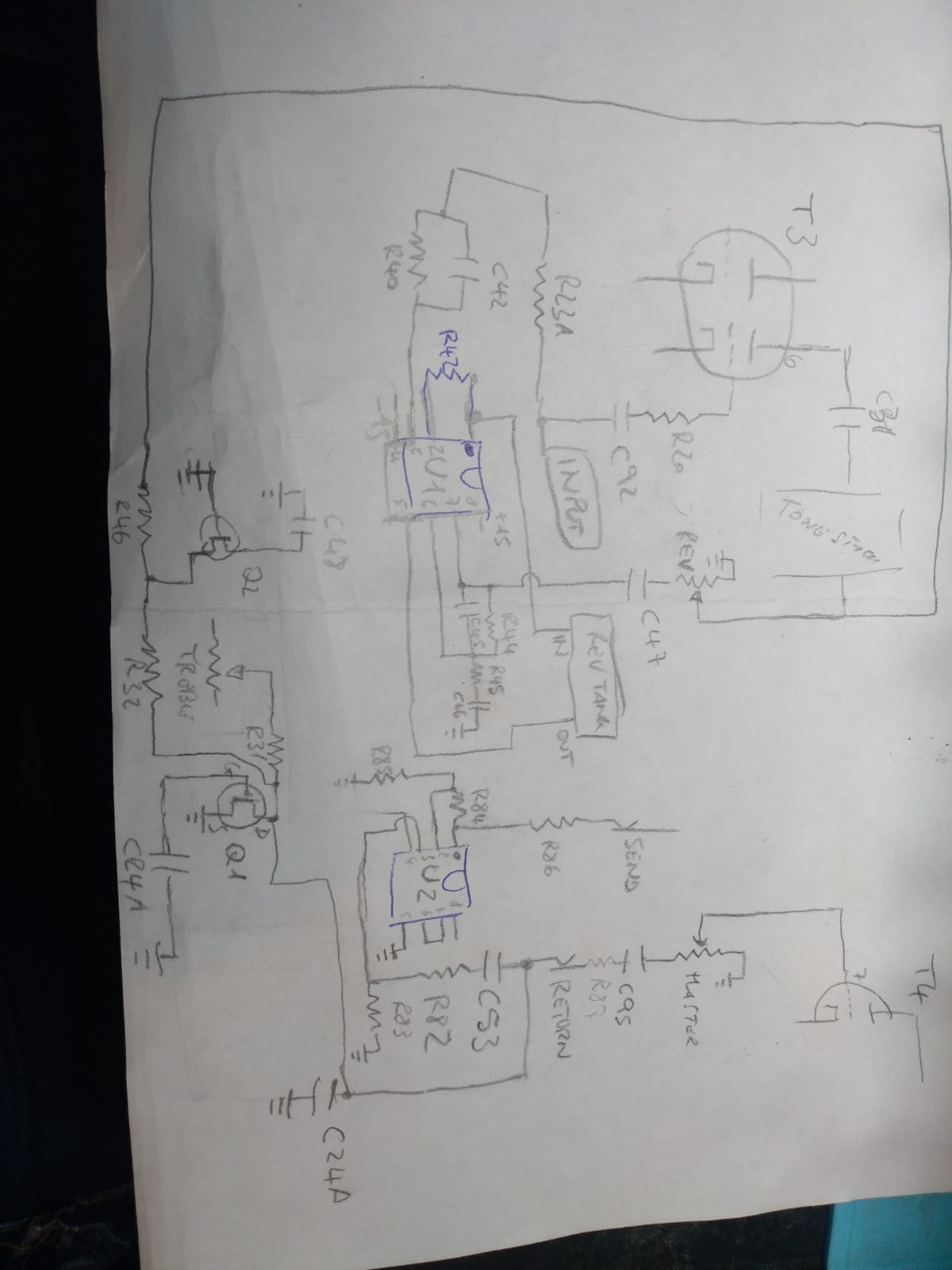

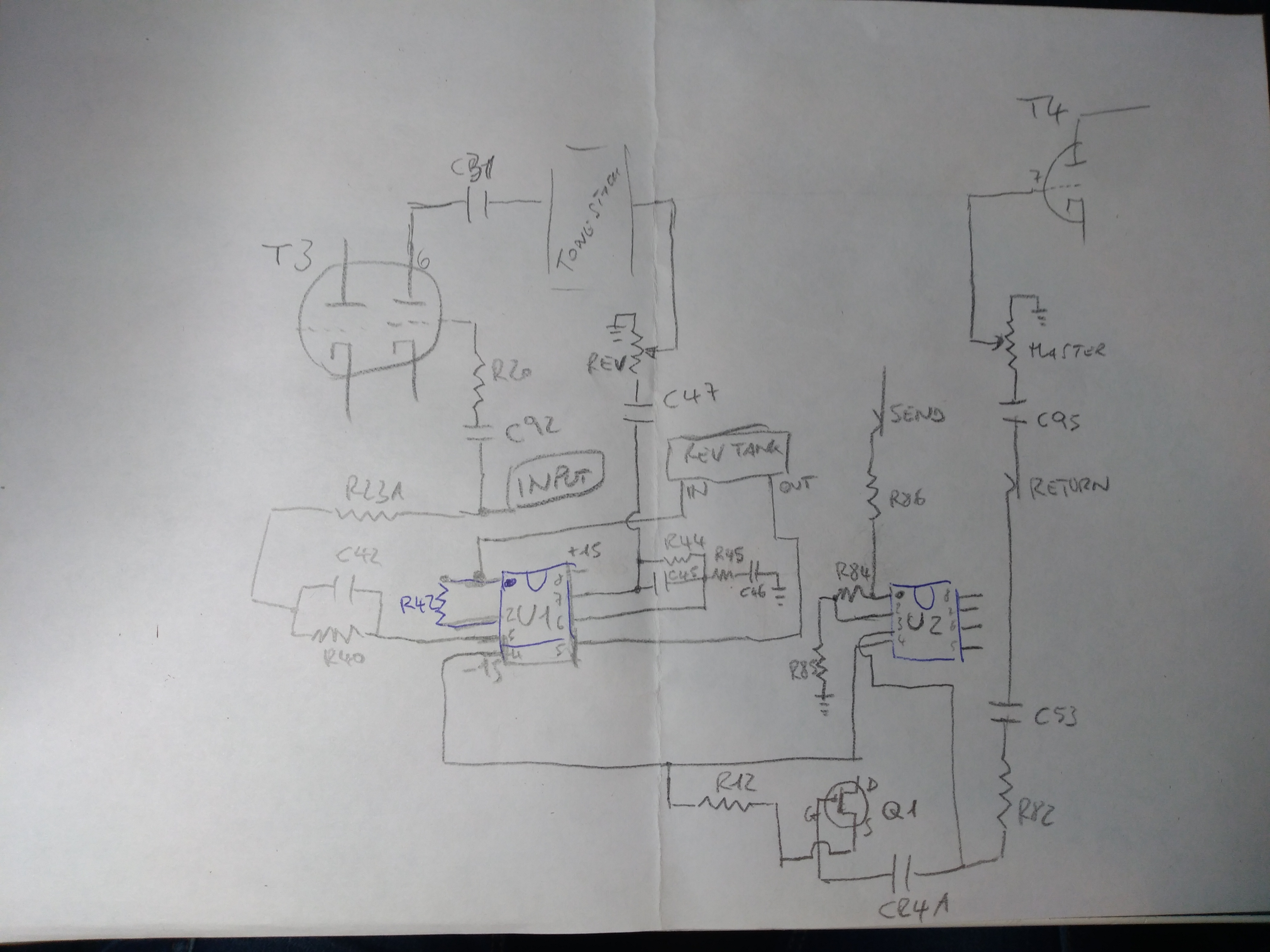

ho individuato la zona da dove viene il soffio ma non riesco in nessun modo ad eliminarlo...ho buttato giù con notevoli sforzi uno schema seguendo fili, piste, connettori, varie pcb...un macello, cmq, prendete con le pinze lo schema che allego..indicativamente è quello ed è per ragionare su qualcosa..il soffio non viene dalle valvole, viene dagli op amp, in particolare soffiano tantissimo le uscite 1 di entrambi, maggiormente quella di u1..ho escluso il rev ma fa lo stesso perchè viene da U2, dall'uscita 1...dall'ingresso 3 non viene nulla, quindi ho pensato all'alimentazione +-15 ed ho cambiato tutto..dai condensatori agli zener ma fa lo stesso..non so proprio più cosa fare...aiutooooooooooooooooo

Ciao, sparo a caso...i jack del send e return sono puliti? Gli operazionali li avevi già cambiati?

Ciao Marco,
gli ope li ho cambiati tutti e due, i jack sono puliti e oltretutto io sto seguendo il segnale con la probe e rilevo il soffio in uscita 1 di tutti e due gli ope, maggiormente di u1 ma penso sia perchè ha un guadagno superiore, in ingresso 3 di u1 non rilevo nulla, in ingresso di u2 si, un leggero soffio già c'è, quindi suppongo venga da prima...ma sui piedini di q1 non c'è nulla...

se togli q1 e q2 cambia qualcosa?
