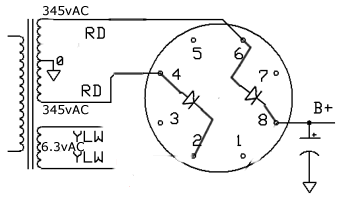

Devi controllare se la rettificatrice a vuoto regge il successivo stadio di filtro, sui data sheet c'è scritto, magari la stai mettendo in difficoltà.
Per sostituire la rettificatrice con i diodi diventa un po un casino perchè, tolta la valvola, devi collegare un diodo con l'anodo sul pin 4 e il catodo sul pin 2, allo stesso modo il secondo diodo va messo con anodo su pin 6 e catodo su pin 3, però devi fare in modo di scollegare il secondario a 5V perchè non serve ai diodi al silicio.

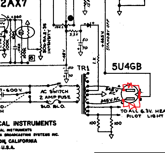

scusa ma il pin 3 non è scollegato? intendevi dire dal pin6 al pin8, giusto? come da schema allegato? grazie

Non saprei, dallo schema forse non si capisce bene il numero.
Comunque il collegamento che devi realizzare è il seguente:
E' abbastanza fastidioso da fare, nella rettificatrice catodi e filamenti sono la stessa cosa.

si, ok, ma al di la dei pin della valvola, abbiamo un filo dell'alternata che va sull'anodo di un diodo e l'altro dell'alternata sull'anodo dell'altro diodo...i catodi dei due diodi vanno collegati insieme sul cavo che porta tensione alla B+..l'unico dubbio che mi viene..bisognerebbe mettere in serie più diodi per diminuire qualche volt dato che la caduta di tensione all'interno della valvola è dell'ordine di diversi volt? uscirebbe troppo alta la tensione rettificata..o sbaglio?

Di diodi, utilizzando i classici 1N5408 (1000V) per sicurezza mettine due in serie per ogni ramo, con quel tipo di rettifica i diodi devono poter reggere una tensione inversa che è la somma dei due secondari, cioè (da schema) 346+346 = circa 700V.
In uscita avrai una tensione più alta di quella della raddrizzatrice, cioè circa 480V ma non credo sia un problema per le valvole, per i condensatori potrebbe esserlo quindi controlla che non siano i classici da 450V ma che siano almeno quelli da 500V.
In caso contrario dovrai metterne due in serie.

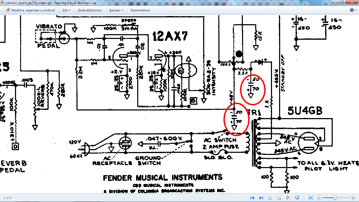

Controlla anche la tensione di bias, magari stiamo impazzendo ma basta sostituire i condensatori che livellano il raddrizzamento a singola semionda del bias, quelli sono a bassa tensione (63V) li trovi pure dal panettiere e puoi toglierti il dubbi subito e facilmente.

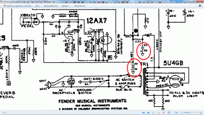

giusto per sicurezza..parli dei due cond che ho cerchiato, giusto?
penso che la prima cosa che farò è cambiare questi due condensatori..poi..secondo te è stupida la prova di scollegare un condensatore di livellamento (tutti quelli di 450v sulla B+) alla volta?

Si esatto, i condensatori sono proprio quelli, ricordati che in questo caso il + va verso massa.
attualmente l'ampli monta due condensatori da 100V 70mf, ho qui dei 63V 47uF..posso provare con questi e poi eventualmente dovesse essere questo il problema, ne prendo di nuovi e giusti?

i condensatori del bias non sono, lo ho cambiati e il rumore persiste..domani provo a disconnettere un condensatore di livellamento alla volta e ci leviamo quest'altro dubbio...poi dove si potrebbe andare più?
