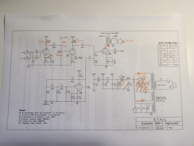

per cortesia stampa lo schema che preferisci (improved o standard), disegnaci a matita le cose che hai fatto, i voltaggi misurati nel PS e nel resto del circuito e poi posta qui
che spero di riuscire a seguirti meglio e capire come stanno andando le cose

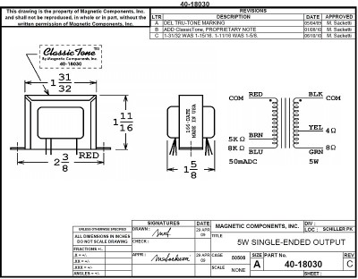

Quale TU hai testato ? quello che usi o quello della UL84 ?
e, nelle prove che carico stai usando, un altoparlante da quanti ohm ?
Nota che nell'improved il TU usato (classictone 40-18030) viene usato con 8 ohm di altoparlante ed alla finale viene collegato il filo che mostra 8 Kohm di impedenza riflessa
quindi tu dovresti avvicinarti il più possibile ad 8K di impedenza, e se il TU che hai misurato è quello che usi, devi collegarci un altoparlante da 8 ohm
con le specifiche del datasheet della 6BM8 viene indicata un'anodica di 200V ed un carico di 5.6K, quindi diciamo che su 6.3K potrebbe andare un'anodica di 220 / 230 volt

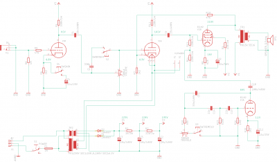

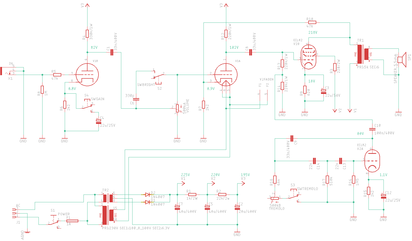

Re: Gain alto uscita 12AX7
Ciao e scusami per il ritardo,
dunque ieri sera ho scoperto la causa del problema!
Il maledetto pot di volume (che è nuovo)... era però danneggiato!
Ho messo un "Lesa" da 500k che seppur recuperato funziona benissimo, magari riduce un pò il gain ma va benissimo.
Le altre modifiche sono ad ora:
330k al posto della 470k di anodo di V1a
220k al posto della 330k di anodi di V1b
Sto cercando di capire se è meglio una 22k, 33k o 47k su NFB, ma anche 47k non ho grossi problemi.
Ho messo a switch il condesatore 22uF di catodo di V1a, così da attivare o disabilitare un pò più di gain
Ho aggiunto un "bright" cap ai terminali del volume di 330pF, sempre switchabile.
Ho trovato una cassa di recupero da 5.6ohm (a multimetro) da 6 pollici, non ha un magnete molto grosso, penso venga da una vecchia radio se non ricodo male. Tuttavia devo dire che suona veramente bene. Al massimo volume e con chitarra sul pickup manico o centrale (fender tele), un pò si sente che fatica, ma tanto non la userò mai così tirata questa cassa.
Ho comunque aggiunto un jack per cassa esterna.
Allego lo schema "improved" con modifiche.
Le prove sul TU le ho fatte con resistenza da 50W, non con cassa purtroppo. Spero che le letture possano andare bene lo stesso.
Mi rimane un ultimo problema... il tremolo. Da 0 a 10 di velocità, aumenta fino diciamo a 7..8, poi smette di funzionare. E per riattivarlo devo staccare il suo contatto a massa e riattivare.
Sto usando il circuito di tremolo dello schema improvved.
Appena avrò un'attimo di tempo ne farò uno disegnato meglio, e vi invio qualche foto.
Dimenticavo, appena riesco prendo anche i voltaggi... ora sto cercando di capire il problema "tremolo".
Così vediamo un po' meglio
Per quanto riguarda le mod alle res di placca, se a te stan bene, vada per quelle
Per quanto riguarda l'oscillatore, non vorrei potesse dipendere dallo stato di salute del triodo della ECL82
ma forse, se fino ad una certa rotazione va, magari si innesca un'autooscillazione non voluta ?
Un aggiornamento... ho risolto.
Ancora una volta un mio errore
In riferimo allo schema postato avevo messo il 68k tra C8 e C6, non tra C6/C6 e VR2
Spostandolo il tremolo funzionava fino a quasi fine corsa, poi terminava di funzionare... togliendo ora C10 (come @roby suggeriva) ho risolto.
Ora sto terminando il case, una volta montato bene nel case prendo le misurazioni e posto lo schema definitivo.
Vi aggiorno!

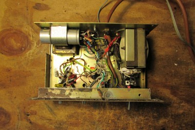

Buonasera.
Come promesso lo schema aggiornato con qualche voltaggio, e una foto dell'interno.

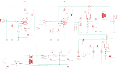

Ciao, visto un po’ di corsa, ma credo che il 47k del gnfb parta dal secondario e non dal primario.
Bene che sei riuscito a mettere tutto assieme ed a farlo funzionare
Eccolo corretto.
Grazie per la segnalazione e grazie ancora a tutti per l'aiuto.

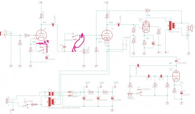

Ciao, l’ho guardato meglio, e credo che il gain vada specchiato: 500 kOhm verso il primo triodo e wiper de pot verso il secondo.
Consiglio: metti sempre 1 MOhm a cavallo degli switch per commutare bypass catodici. Eviti che facciano POP quando commuti.
Grazie robi.
Per quanto riguarda il gain, intendi invertendo i due contatti del pot volume come nello schizzo di seguito?
Invece per il 1M, come nello schizzo?
