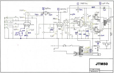

le resistenze di bias stai usando almeno due 150k al posto delle 220k? (o delle 100k o 68k)
postaci le tensioni, fai le misurazioni senza finali collegate lasciando solo le pre..
posta pure i valori della tensione al muro e le tensioni dei secondari del trafo prima delle eventuali rettifiche
curiosità: che AC plug hai usato? dalle foto sembra monco...

mi rispondo da solo, dalla foto vedo bene che stai usando 220k... per le kt88 e le 6550 non va bene, non so se è questo il problema ma cambiale con delle 150k o delle 68k

fanum ha scritto:Per quanto riguarda i condensatori hai controllato sull'armatura se c'è tensione?
no, su nessuna armatura (negativo) C'è tensione.
meritil ha scritto:le resistenze di bias stai usando almeno due 150k al posto delle 220k? (o delle 100k o 68k)
la res di bias, la prima antecedente il diodo è da 150K.
al muro ho 230 giusti, tra ramo e ramo ho 710vac c.a. e tra ramo e c.t. ho c.a. 355, volt più volt meno.
l'ac plug è quello che ha già all'interno un portafusibile, per quello sembra monco, sono sovrapposti (fase e neutro).

potrebbe essere che ho dei problemi causa masse?
il bus ground è meglio mandarlo alla star ground dall'inizio ovvero dai jack oppure dalla massa del presence, ovvero alla fine?
tensioni lette

io intendo le bias splitter, cioè la coppia di 220k da dove partono i classici fili arancione verde e dall'altro capo c'è la tensione negativa...
cambiale non vanno bene per le KT88 ne per le 6550

ad ogni modo non penso sia quello il problema.
dopo le 88 ho montato le kt77, che già funzionavano bene su altri ampli e con bias splitters da 220k,
ma purtroppo il risultato è lo stesso, sfarfallio di una sola finale quando si arriva ai -50vdc sulle g1.
tutt'ora ho su le 77, e continua a ripresentarsi il problema. domani provo a cambiare qualche posizione delle masse. ma son fatte come le faccio sempre e non ho mai avuto problemi.. :muro:

ma l'ampli a -49, suona?
perchè devi arrivare a -50? con che criterio stai regolando il bias?
ps: le 220k toglile per le kt88 pena red plating quando alzi il volume...

meritil ha scritto:ma l'ampli a -49, suona?
non posso andare a valori superiori al -50, nel senso che da quando il bias arriva a -50 e si sale verso valori più positivi uno dei due tubi, quello a dx (vista posteriore), inizia a provocare dei corti al suo interno..
i tubi iniziano ad andare in conduzione più o meno a quel valore, non posso nemmeno settare il bias, perchè una finale sfarfalla scintilline a volontà.
lo stesso effetto si viene a verificare ogni qualvolta tocco con un oggetto metallico parte del circioto di bias e parte delle masse sul bus ground
non ho nemmeno provato ad accenderlo, uso un carico resistivo di potenza per le prove.
anche perchè se una finale ha dei del corti genere non mi immagino le botte che spara alle casse.

Jaxx ha scritto: non ho nemmeno provato ad accenderlo, uso un carico resistivo di potenza per le prove.
ok prova a vedere se è il feedback: stacca momentaneamente la 27k e vedi che succede.... se dovesse funzionare inverti il filo arancione con il verde e rimetti la 27k

oggi provo a staccare il feedback e vedo che succede.
non ho ben capito il cambio arancione verde... :lol1:
cmq potrei provare ad invertire le placche del primario del tu sugli anodi delle finali.
però non penso che un positive f.b. possa creare una auto oscillazione da mandare in corto una finale
nemmeno polarizzata al 60% della propria dissipazione..

importanti aggiornamenti:
pare fosse il positive f.b. a provocare tanto sconquasso.
invertendo le placche scintille e comportamenti anomali/paranormali sono scomparsi.
ora però, non potevano mancare altri problemi, penso proprio siano dovuti alle masse o altro. :pasc:
domani faccio un sunto dei problemi riscontrati dettagliato, così da riuscire a venirne a capo il prima possibile...
grazie a tutti dell'aiuto per ora.
