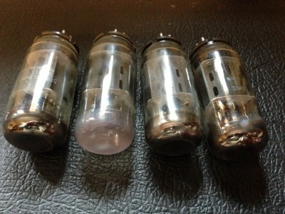

Invece è sorto un altro problema, una delle finali, appena acceso, non lavora e rimane fredda rispetto alle altre, e sulla bias probe segna 0 corrente, ha fatto il difetto per un attimo e poi ha ricominciato a funzionare regolarmente.
Allora ho ripassato alcune saldature e ho spruzzato lo spray disossidante agli zoccoli e al selettore della potenza (hi and low mode)
Ora invece la valvola oltre a non lavorare, si sente tipo delle scariche sul altoparlante (non ad alto volume) e mentre si sentono compaiono dei valori casuali sul display della bias probe.
Ho lasciato acceso e in questo momento niente scariche, bias a 0 e comunque la tensione sui piedini del suo zoccolo è uguale alle altre che funzionano.
potrebbe essere una valvola difettosa???
salvady68
Messaggi: 81
Iscritto il: 05/10/2010, 12:49
Re: rivalvolature jcm 900 sl x e problemi con bias
Messaggio da salvady68 » 27/09/2013, 11:52

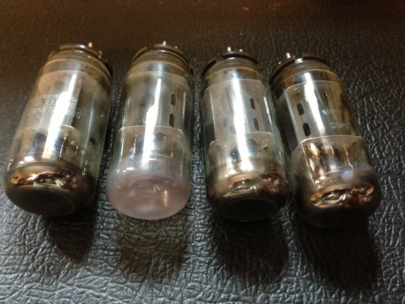

Hem... nel frattempo ho provato a sostituire la valvola incriminata con un altra che avevo in casa e sempre bias a 0
Da notare che parlando del set delle finali che montava prima una era di colore diverso, e mi pare proprio quella che era nella stessa posizione di quella che ora non lavora.

Messaggio da Kagliostro » 27/09/2013, 14:31
Mi pare che nella seconda valvola partendo da sinistra
il ghetter se ne sia andato, nel qual caso la valvola
non è più in grado di fare il suo lavoro correttamente

Messaggio da salvady68 » 27/09/2013, 15:44
infatti il proprietario me l'ha portato con un quartetto nuovo, solo che non riesco a capire come mai una valvola non funge nonostante la presenza dell'anodica e di tutte le altre tensioni

Messaggio da salvady68 » 27/09/2013, 15:59
hem...si è interrotto il cavetto della bias probe. ora funziona! :mart:
