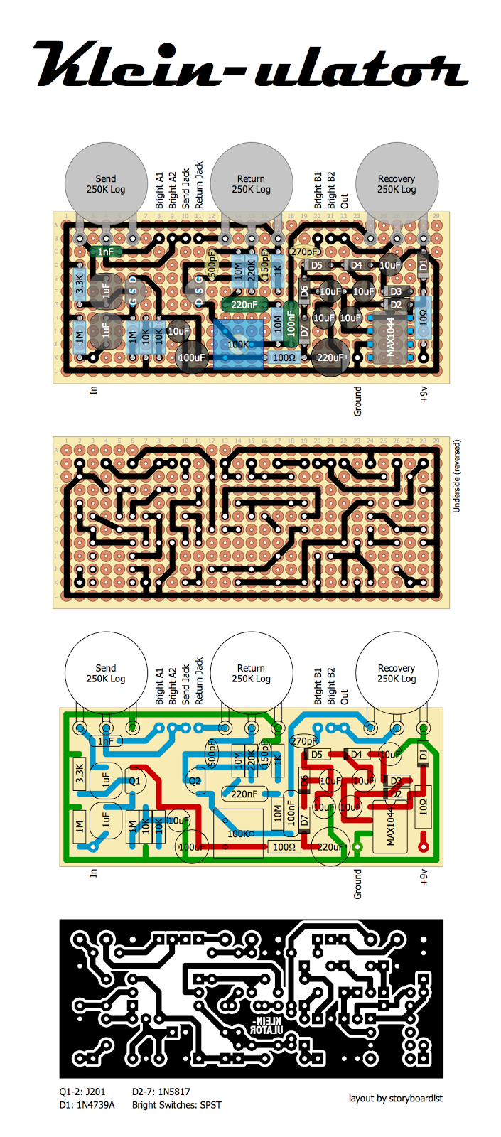

Risolto!ho messo il send return dopo il comando di gain e tono prima dell'ingresso sul 2o triodo (v1B) e non boppa più!
Grazie mille Robi per la dritta

Riguardando lo schema mi son reso conto che avevi messo il Send / Return all'interno dell'anello dell'NFB e la cosa non è che mi
suonasse molto bene, ma me ne sono accorto solo adesso e, se non ho capito male, il problema non si pone più

Esatto K,non ci avevo pensato all' inizio ma avevo messo il send return praticamente sulla P.I. spostandolo non boppa non da botte di volume ne oscillazioni,solo aggiunge un po' di gain al circuito per via del Klein ulator in se.
Rispondendo a Robi,per come era progettato inizialmente il tone control al minimo della sua corsa mandava a massa il segnale e non mi andava bene,così ho adottato un altro modello di tone control e ha un' escursione eccellente

In realtà il loop non è sul circuito di NFB, perchè non vi è collegamento fra la linea orizzontale che porta(va) al loop e quella verticale del NFB.
Se mi dici che aggiungi gain mettendo il loop, vuol dire che satura. Che versione del kleinulator hai fatto?
Farei un partitore prima del buffer, e poi bypasserei lo stadio di recovery, così da avere segnale a sufficienza per il finale.

In allegato la versione che ho usato,l'ho fatta su PCB con l'unica differenza che invece del trimmer ho messo una resistenza da 10K

Per "trimmer" intendi i tre potenziometri?
Al posto tuo ripristinerei un partitore PRIMA del j201 buffer, così che il guadagno del loop risulti unitario, e soprattutto compatibile con gli effetti. Domanda... perchè non fai un loop ad alta tensione invece di usare i j201? Così che tu possa lasciarlo sempre inserito?

Non avevo la possibilità di aggiungere altre valvole (se è ciò che intendi per loop ad alta tensione) e il fatto che sia totalmente escludibile è una richiesa che mi è stata fatta perciò ho eseguito, come partitore basterebbe un 470K/470K?

Parlavo di IRF820 e LND150, niente valvole.
Per il partitore, dipende da quanto satura, non posso dirtelo a priori. Metti un pot log da 1M in ingresso ed alza fin quando il loop non inizia a saturare.
Controlla anche che i pedalini nel loop non saturino.
