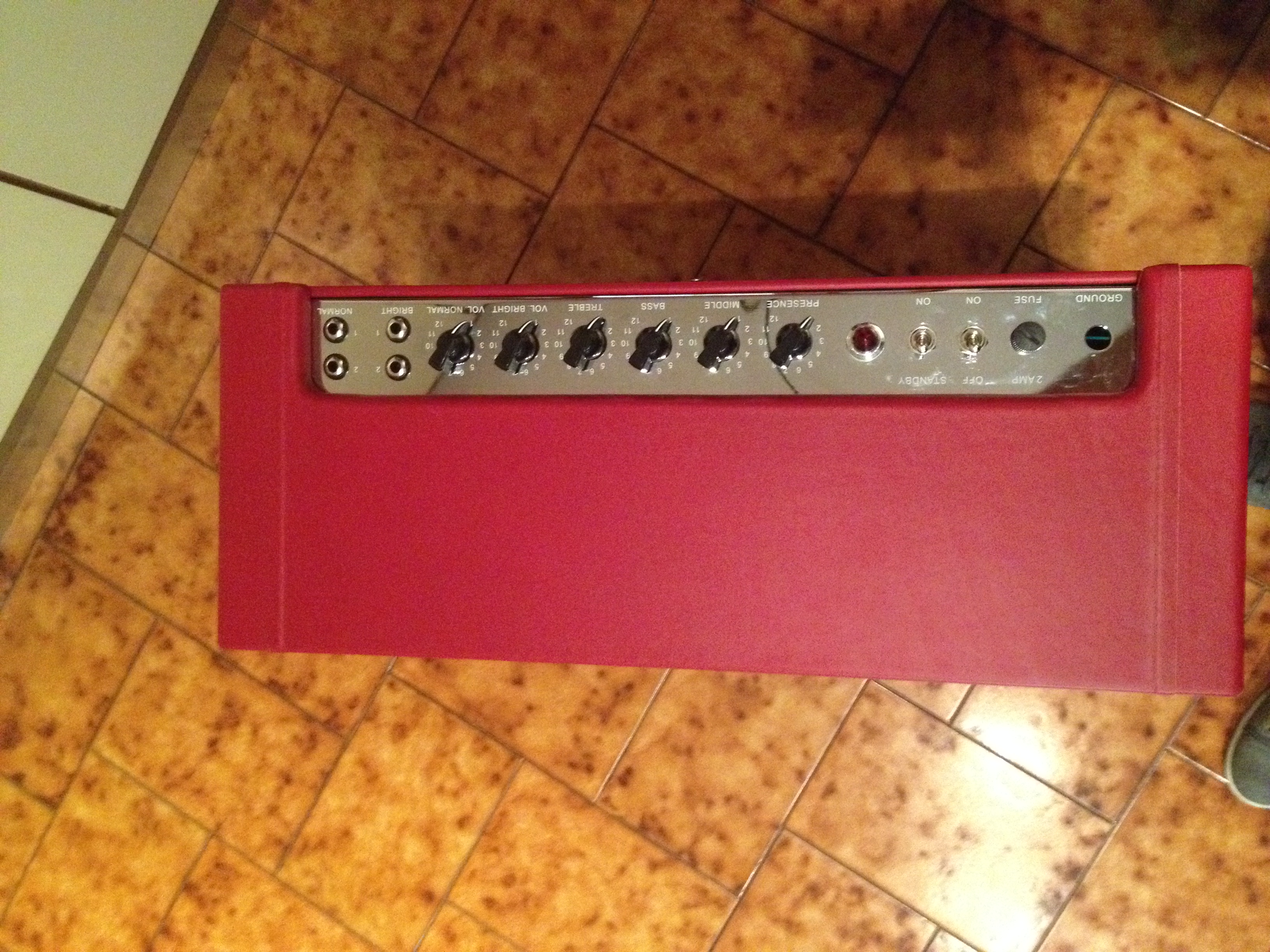

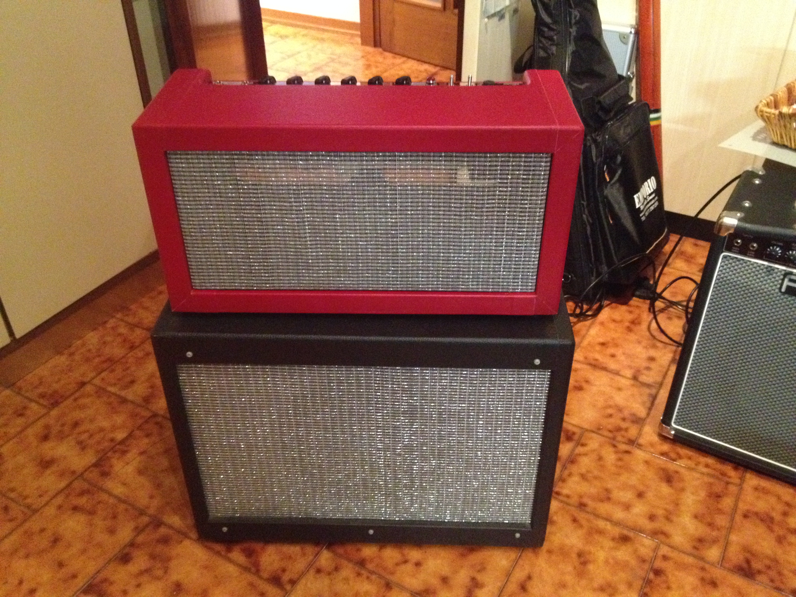

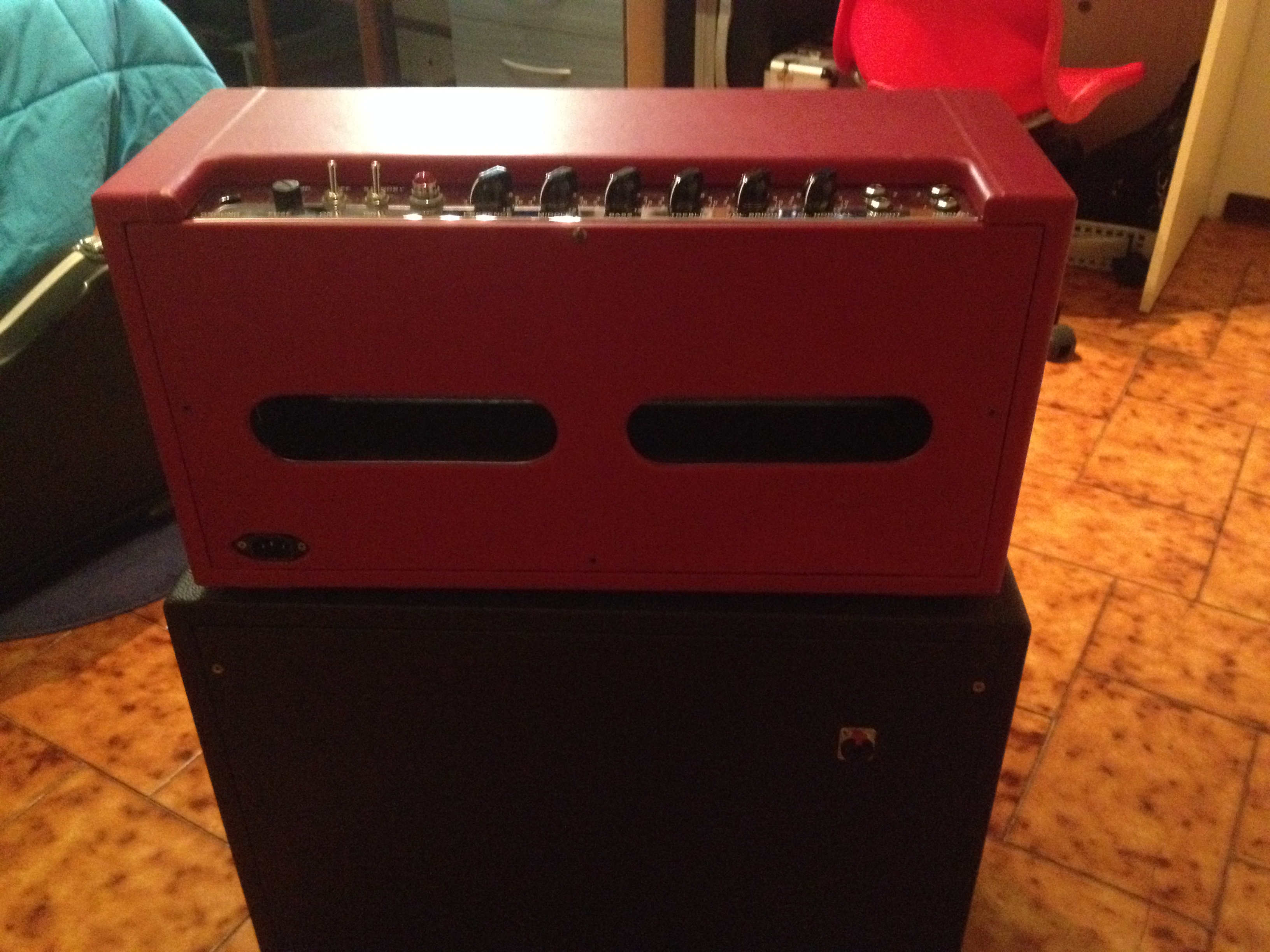

nel frattempo quel sant'uomo di mio padre si è divertito (per l'ennesima volta) a creare la "scatola" per la testata (il mio bassman sarà solo testa!)
vi posto qualche foto... che ne pensate ???
per me è stupenda
 !! devo farla funzionare per forza!!!
ps:anche la cassa su cui poggia la testata è di produzione artigianale ...
a presto !!
