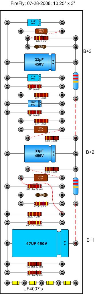

Del fireFly ho ritrovato questa documentazione che avevo salvato tempo fa, purtroppo non ho altro
si tratta, comunque, di un layout ottimizzato con i vari cap di filtro collegati dove serve
(per accorciare per quanto possibile il percorso delle correnti)

vedo che è il layout della versione americana, relativo ad una variante (i condensatori di filtro hanno valori differenti rispetto allo schema origiinale, dove sono tutte da 47µF) e comunque fatto con una basetta, diciamo, regolabile.

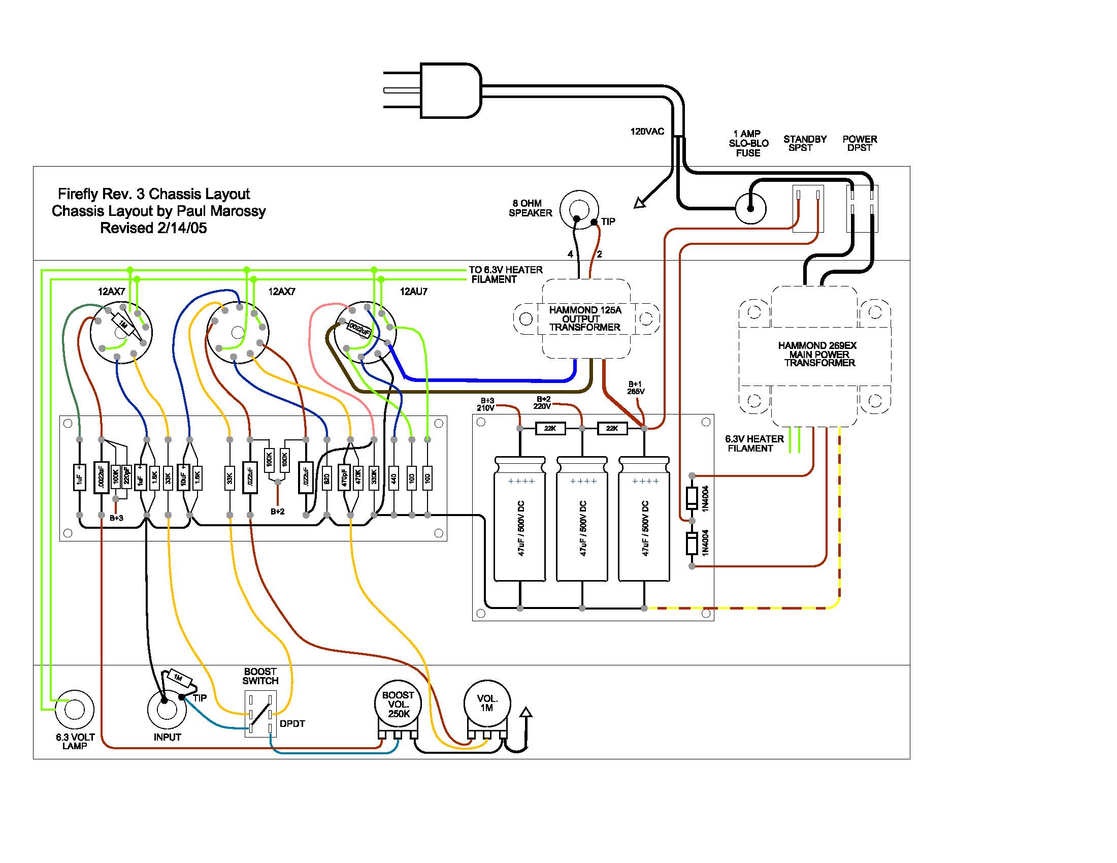

Io mi sono rifatto invece al seguente schema:

forse non ho visto bene , ma dalla foto dell'interno hai messo 2 diodi col positivo collegato all'interruttore st-by . questo significa che il primo condensatore da 47uF stà da solo sui 2 fili che vengono dal trasfo di alimentazione ?

il centrale dei filamenti dove l'hai collegato ?

dunque secondo lo schema di riferimento il centrale dell alimentazione filamenti andrebbe collegato ai catodi della valvola di uscita ed in questo momento é cablato cosí.
Su forum di ax84 qualcuno proponeva di mettere il centrale a terra.

comunque il tuo sembra 1 problema di masse .
il progetto prevedeva jack non isolati , mentre tu hai messo quelli di plastica .
io proverei a forare vicino al jack di ingresso e mettere lì la messa a terra dell'input e del binario ( come lo chiami tu ) lasciando a parte quella della presa AC che deve essere da sola .

altra cosa : dal layout ci dovrebbe essere 1 condensatore fra gli anodi della AU7 . tu non l'hai messo ?
