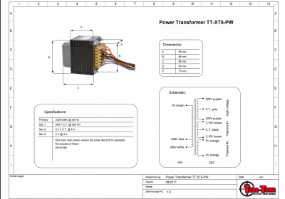

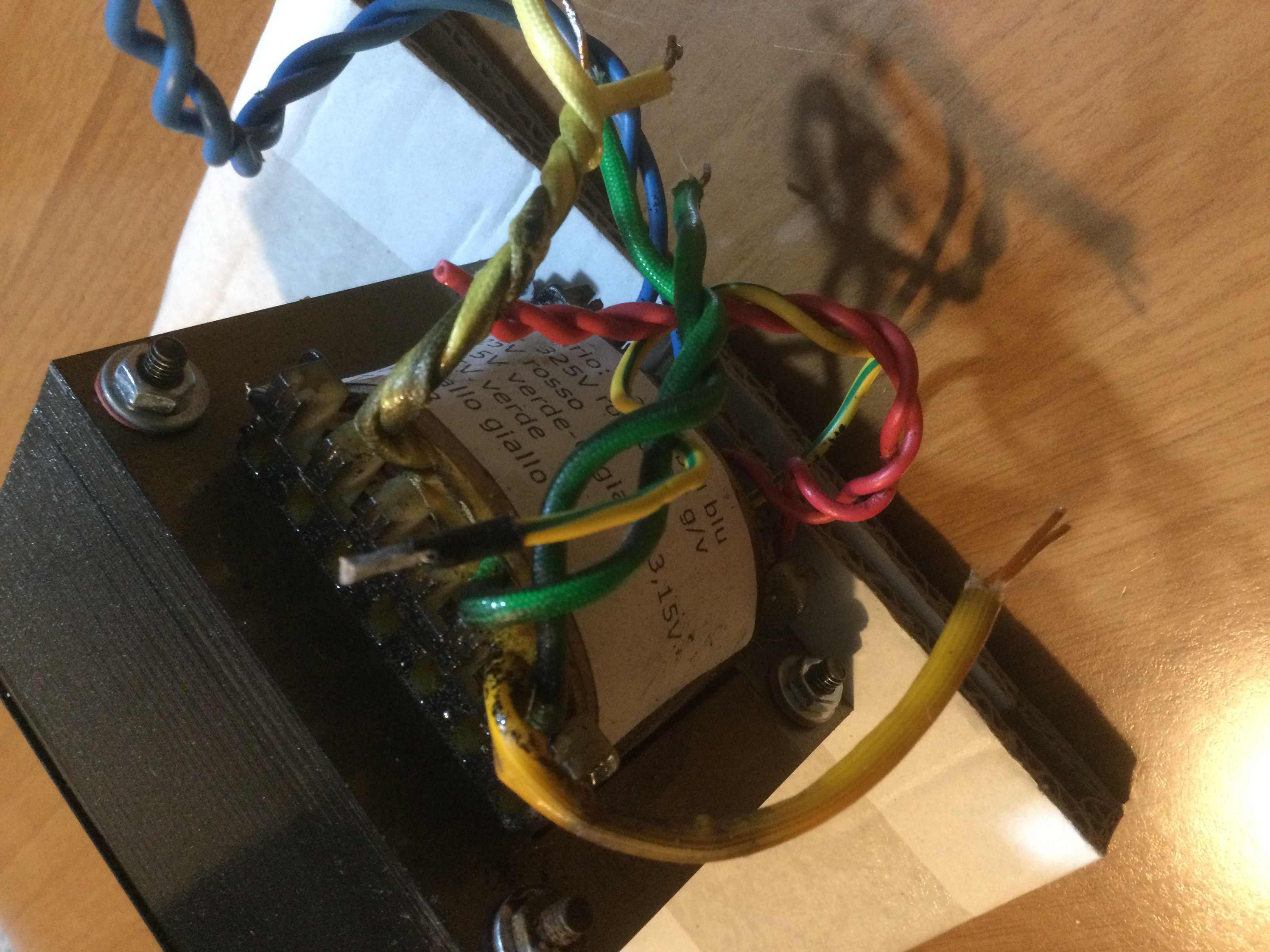

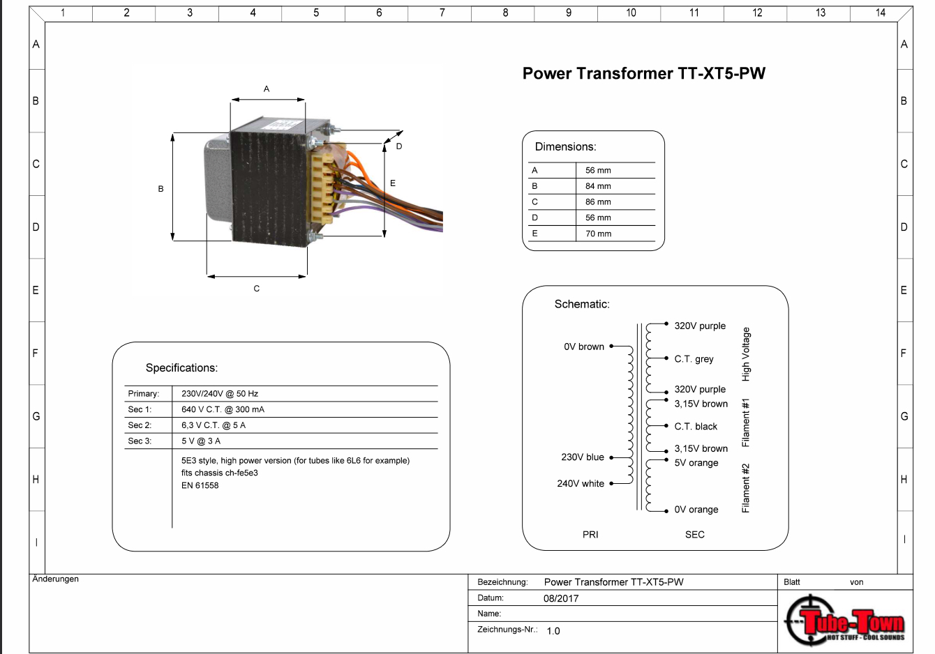

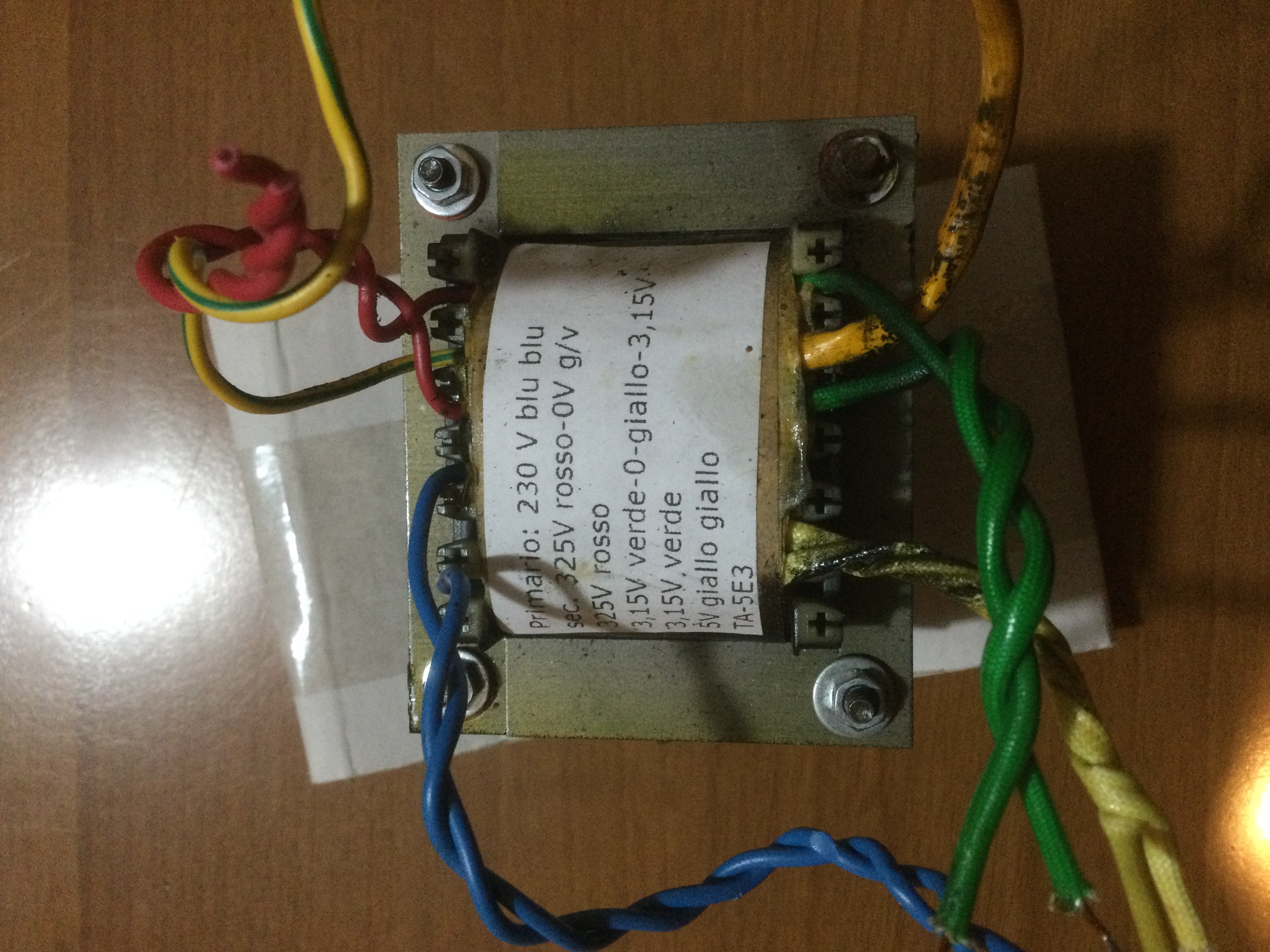

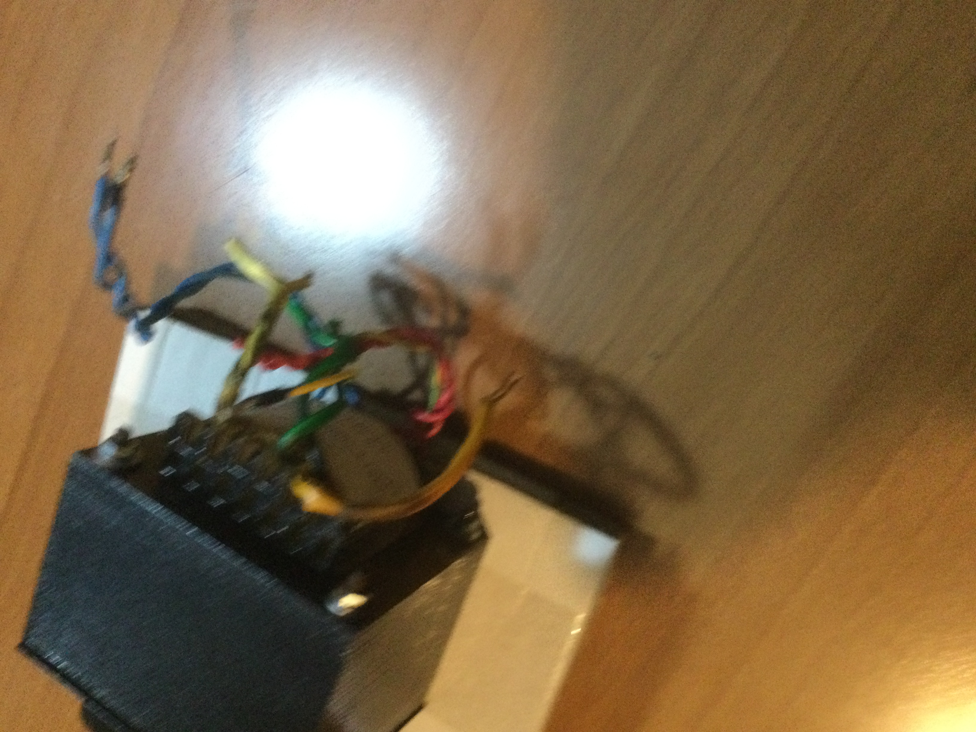

Ecco

luix
Messaggi: 3422
Re: Trasformatore hammond 291AEX
Messaggio da luix » 07/05/2021, 8:44
Quindi esce direttamente con i cavi dell'avvolgimento, quelli sono isolati e per saldarli bene vanno grattati...
Non è illegale però è meglio se uscisse con dei cavi normali, cioè la saldatura e l'isolamento lo fa l'avvolgitore all'interno del trafo.
Da questo dettaglio posso dire che il tizio aveva fretta e la fretta non è mai buona cosa.
Sarebbe bello fare dei calcoli, ad esempio, prendi le dimensioni del nucleo, prendi le dimensioni della colonna centrale e vediamo se il nucleo è adatto alla potenza per cui è stato progettato.
Se poi hai anche tempo di sbobinarlo potremmo contare le spire al primario e vedere l'induzione a cui è stato fatto lavorare, ma immagino che per scaldare così tanto da fondere l'induzione sia piuttosto alta.
