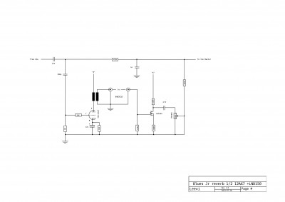

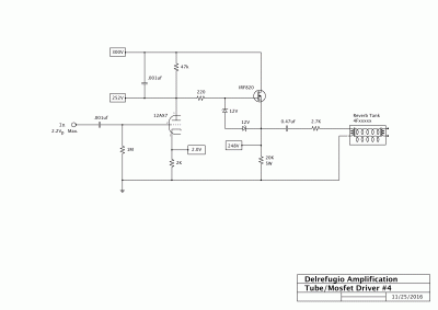

Sempre due triodi servirebbero per fare una cosa fatta bene
Re: Riparazione amplificatore FBT 500 BR aiuto schema corretto
Messaggio da Kagliostro » 02/09/2023, 22:52
Qui ci sono due varianti che potresti provare se ti interessa il riverbero
La prima è stata provata con successo su un Blues Jr
la seconda dovrebbe dare maggiori prestazioni ma non ricordo se fosse stata solo simulata o anche installata da qualche parte

Kagliostro ha scritto: ↑
02/09/2023, 22:52
La z.. Sarebbe?
Messaggio da Kagliostro » 03/09/2023, 0:45
La Z è l'ingresso e l'X è l'uscita
Ovviamente per il riverbero bisogna identificare il modo di collegarlo al resto del circuito
