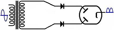

Eccoci di nuovo. A distanza di un anno ho per le mani un altro bassman sempre '59 reissue nuovo nuovo. Ci sono però delle differenze, da fuori la differenza si nota nella griglia proteggi mani da eventuali scottature. All'interno per ora ho notato che è stato aggiunto il pot per modificare il bias e penso che il circuito si identico a quello sul hot rod deluxe. Di conseguenza è stata aggiunta una resistenza per poter misurare la corrente catodica. Sono state cambiate le dimensioni di alcune resistenze che si bruciavano troppo facilmente.
La cosa che più mi ha sconcertato però è che ai due estremi dell'avvolgimento secondario di alta tensione ci siano due diodi come se la rettifica fosse a diodi salvo poi esserci una 5AR4. :surpr: Ora mi chiedo se questa soluzione renda inutile la rettifica valvolare... di sicuro la valvola durerà di più perché non deve rettificare un bel niente e forse per questo perderà la compressione che dicono esserle caratteristica? Mah. Son tentato di toglierli.

Ciao Vicus, dai una lettura qui: http://www.freewebs.com/valvewizard/bridge.html

Intendevo così:

Hai letto la spiegazione al link che ti ho postato?

Mi era sfuggita la parte:
If we were worried about running a valve rectifier too close to its maximum Va(rms), we could place one or more silicon diodes in series with each anode as protection elements since the PIV ratings will sum.
Però a me non convince del tutto infatti la GZ34 ha come limite 550Vrms mentre il secondario arriva a 250Vrms inoltre le tensioni da me misurate a riposo erano alte ovvero quasi 500V segno che la caduta sulla rettufucatrice è minore rispetto a quando è usata da sola. Certo non son preciso e vedrò di esserlo però a me sembra che vantaggi non ce ne siano salvo avere una protezione in più. Forse in questo modo si mantengono le tensioni alte, si sfrutta meno la valvola ma si mantiene la compressione tipica. Tu hai esperienze in merito?
