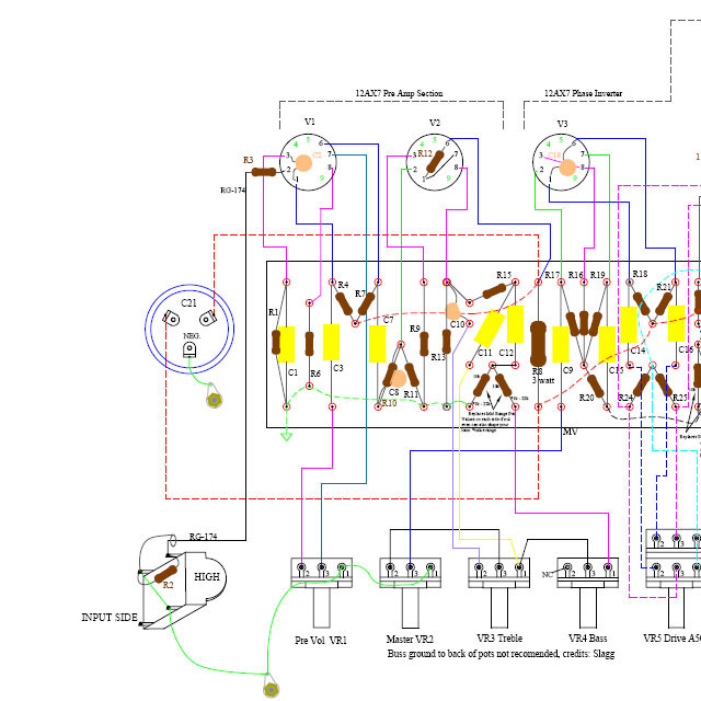

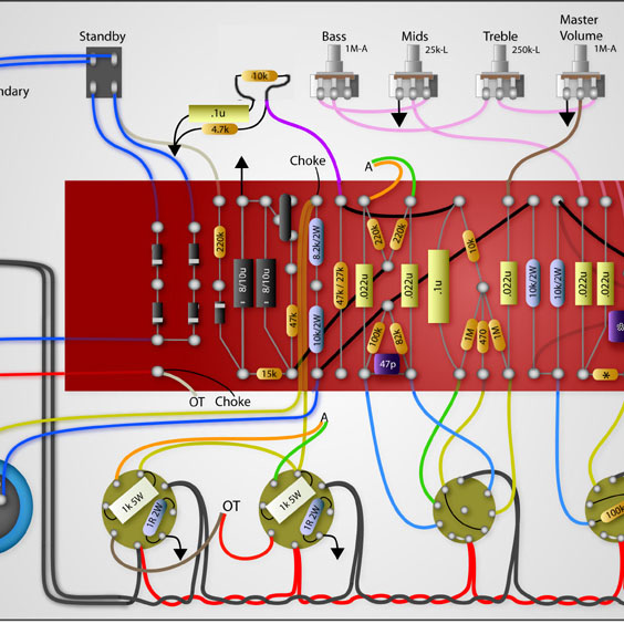

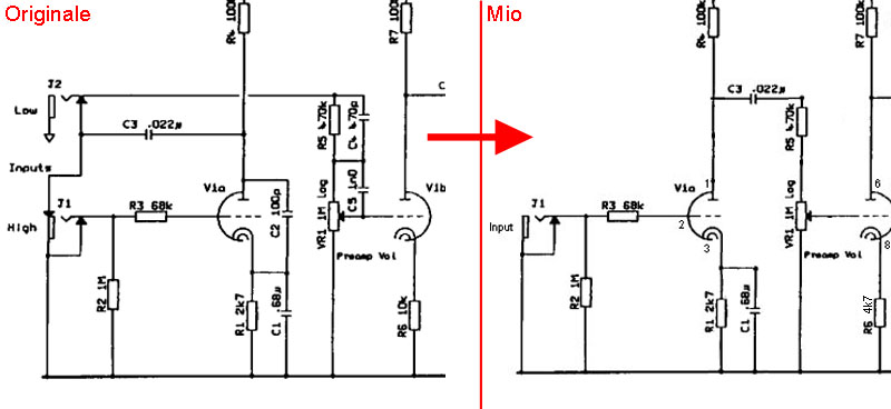

Hai sicuramente ragione, però ho già elencato le modifiche che ho apportato, e non dovrebbero essere nulla di che...
Ci sono innanzitutto alcuni valori differenti:
1) R5 da 68k al posto di 470k+500p per un suono più scuro
2) R6 da 4k7 invece che da 10 per aumentare il gain
3) R10 da 220k invece che da 470k bypassato da 470p per aumentare un po' il gain
4) R9 bypassato da .68uf per aumentare gain e medie
5) "Slope" resistor da 47k invece che da 33 per aumentare la grinta nelle medie
... Sono tutte mod molto "standard", diffusissime, almeno da quello che ho visto in giro, ed in teoria non dovrebbero interferire con il funzionamento dell'ampli, se non forse a livello di rumore, oscillazione, ecc., sempre se non mi sbaglio di grosso... red_face
Le altre due modifiche, forse più critiche, sono invece la rinuncia all'input "lo" e del comando presence, "fissato" su 15k.
La prima effettuata più che altro perchè non uso mai il lo input e per conseguente volontà di personalizzare un pochino l'ampli, la seconda per non dover forare ulteriormente lo chassis e rifare completamente il tone stack che era già al suo posto...
Per "arrivare" a togliere il lo input ho seguito il layout del Mini JCM di Dreamtone per quel che riguarda jack, V1 e pot del pre/gain (ho visto che corrisponde in pratica anche alla soluzione adottata sui Silver Jubilee), mentre per il presence ricorderai sicuramente la discussione relativa. :face_green:
Fin dall'inizio ho immaginato che i problemi potessero derivare da queste due modifiche un pelo più impegnative, in particolare quella riguardante l'input, visto che il problema "principale" sembra essere nel pre, ma non ne sono più così sicuro: ho infatti provato a ricablare l'input nel modo classico, con l'aggiunta dell'altro jack e il differente cablaggio di pin2 e pin 7 in V1, ma non è cambiato niente... :muro:
(In allegato i due layout che ho seguito)

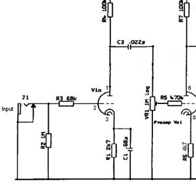

Anzi, a questo punto smetto di cercare di utilizzare i vari layout, che la maggior parte delle volte mi hanno solo messo in confusione, e vado direttamente di schema...
Per prima cosa direi la "zona" input, che è forse la più critica, visto che non uso quella "standard"... Così è come lo farei io, è corretto? (Ho messo anche i numeri dei pin di V1 per sicurezza. :face_green:)
Messaggi: 2080
Re:JCM 800 2204 - Primi test e primi problemi!
Messaggio da Vicus » 19/02/2010, 13:46
Dovrebbe funzionare così.
Rifai il cablaggio della prima valvola, puoi togliere la resistenza in serie al pot: ha senso solo se mantieni il condensatore in parallelo.
Monta solo la prima valvola e controlla le tensioni.
johnnyl
Messaggi: 202
Messaggio da johnnyl » 19/02/2010, 14:31
Grazie! :numb1:
... E se mettessi R5 dopo il potenziometro, in questo modo? :hummm_1:
