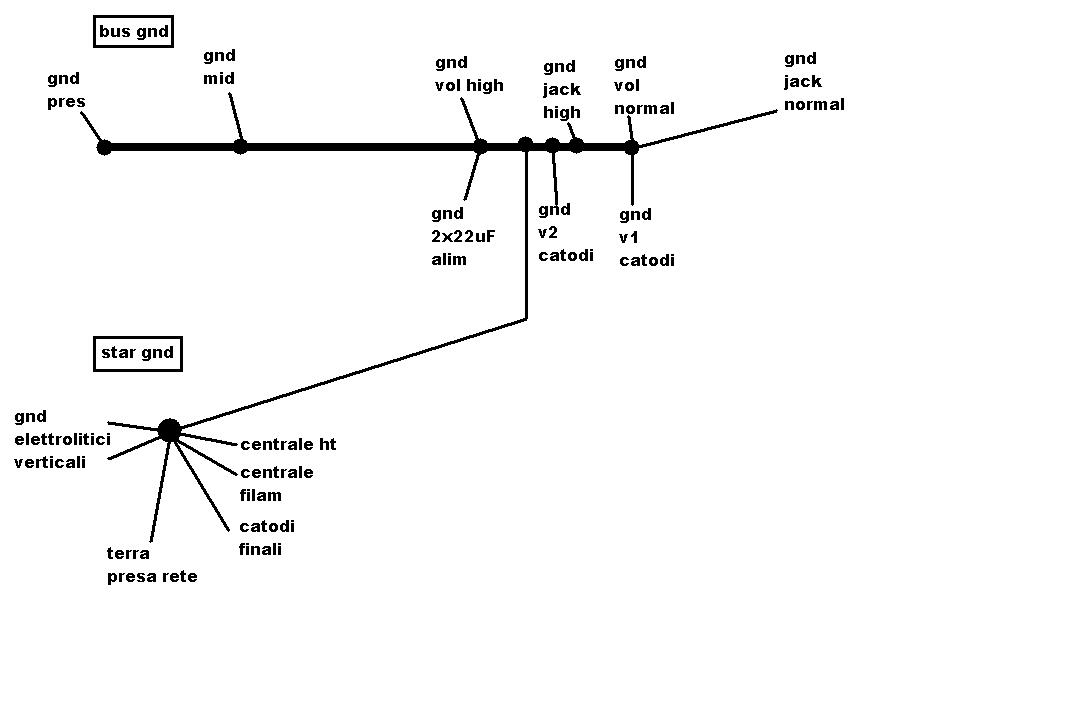

nuovi aggiornamenti:
-il canale bright suona bene, non mostra problemi tranne sul pot di volume, con il pot chiuso si sentono dei rumori di fondo, aprendo il pot, a ore 7 c.a. si sente uno scoppiettio, di li in avanti aprendolo sempre piùà i rumori di fondo scompaiono e suona senza problemi.
-il canale normal presenta lo stesso identico problema.
tale scoppiettio si sente sul canale normal con chitarra inserita muovendo il pot del canale bright sempre da completamente chiuso con scoppiettio a ore 7 e viceversa per entrambi i canali.
cosa che non dovrebbe assolutamente essere, dato che se in un canale non si iserisce nessuno strumento dovrebbe essere completamente muto rispetto all'altro.
-il canale normal, suonando, presenta rumori e fruscii come se ci fossero falsi contatti.
tenendo la chitarra connessa a volume aperto ho tentato una ricerca falsi contatti...
bene, toccando ogni filo si presentano rumori e fruscii (come se fossero microfonici), quindi tenderei ad escludere falsi contatti o saldature fredde, anche perchè o lo sono tutte o nessuna, quindi i problemi derivano da altro.
ad ogni modo ripasserò cmq tutte le saldature così da poterle escludere dalla ricerca guasti.
-i trafi sono entrambi con le calotte connesse allo chassis, quindi non sono artefici di rumori indotti.
-toccando con un cacciavite lo chassis si sentono rumori e fruscii.
a questo punto posso supporre che sia un problema di masse...
che ne dite? come intervengo? :grr1:
la configurazione masse è la classica ad una star ground, i pot e le masse del circuito sono connesse ad un bus ground connesso alla star gnd.
:Gra_1: :Gra_1:

Re: JTM con finale a KT88, cose dell'altro mondo...
Messaggio da meritil » 15/08/2010, 2:01
prova a picchiettare sulle valvole forse ne hai una o più microfoniche...
Messaggio da Hades » 15/08/2010, 4:42
Secondo me invece hai il pot che ti da' fruscii/scoppiettii che e' farlocco o molto sporco. Se puoi cambialo, altrimenti prova a pulirlo e se ancora non andasse bene aprilo e pulisci delicatamente il wafer...

Messaggio da Jaxx » 15/08/2010, 16:34
meritil ha scritto:prova a picchiettare sulle valvole forse ne hai una o più microfoniche...
le pre non lo sono, anche perchè se fossero microfoniche lo sarebbero su entrambi i canali mentre il problema più grosso lo ho sul normal.
le finali lo sono leggermente (le kt77), ma già lo sapevo e già lo avevo messo in conto.
e ad ogni modo sul canale treble non danno alcun problema.
Hades ha scritto:Secondo me invece hai il pot che ti da' fruscii/scoppiettii che e' farlocco o molto sporco. Se puoi cambialo, altrimenti prova a pulirlo e se ancora non andasse bene aprilo e pulisci delicatamente il wafer...
i pot sono cts nuovi, non ho mai avuto problemi con i cts.
lo escluderei cmq quel problema, perchè entrambi (i due vol, bright e normal ch.) nella medesima posizione
su entrambi i canali danno i medesimi fruscii e scoppiettii.
inoltre come detto nell'ultimo intervendo provocano fruscii anche quando uso un canale e, muovendo il pot dell'altro ch., non avendo in ingresso nulla dovrebbe essere cortocircuitato a massa e quindi muto come un pesce.
qui sono problemi di massa secondo me, il fatto è che non ho idea di come sistemarli.
proverò a pulire per bene i capicorda che vanno a gnd sullo chassis, nel caso fossero loro a non condurre alla perfezione, cosa che però mi lascia perplesso perchè tra un capicorda e l'altro o messo delle rondelle zigrinate in modo da evitare tali problemi.

ho fatto altre prove.
da escludere il mal funzionamento dei pot.
ho notato che mettendo il puntale del tester (spento) vicino al mica da 500p di bypass sulla r di griglia da 470k canale high entrano diversi rumori e fruscii. poi ho inserito il puntale tra res e cap lasciandolo sospeso
e sparisce tutto il rumore. nessun pot dei due volumi produce più scoppiettii in nessuna posizione,
restano però dei rumori di massa.
infatti toccando con un puntale il bus di massa si sentono scoppiettii e fruscii vari in uscita dalle casse,
cosa che assolutamente non dovrebbe essere dato che è posto a massa e come tale non dovrebbe causare nulla di tutto ciò.
allego il file raffigurante le masse
Messaggio da Hades » 20/09/2010, 0:31
Secondo me hai una saldatura fredda o sulla resistenza o sul condensatore di bright, gli scoppiettii di solito sono dovuti a cose del genere (mi e' capitato ieri su una grid stopper e l'ampli poppava e scoppiettava di brutto!).
Per i residui di hum potrebbe anche essere l'alternata che rientra nel segnale in un qualche modo per questioni di layout, riesci a postare qualche foto dell'interno?

Messaggio da Jaxx » 21/09/2010, 0:51
ciao ragazzi, ri-scusate il ritardo.
allora, i rumori se ne sono andati. erano le valvole di pre, in particolare le prime due.
ho messo due miniwatt nos ed è muto come un pesce.
l'unico problema è che ha poco volume per essere un 75/80Wrms.
ho montato le nuove kt88 al finale e settato il bias al 70%.
