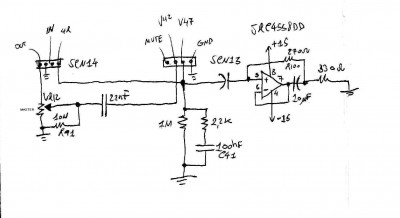

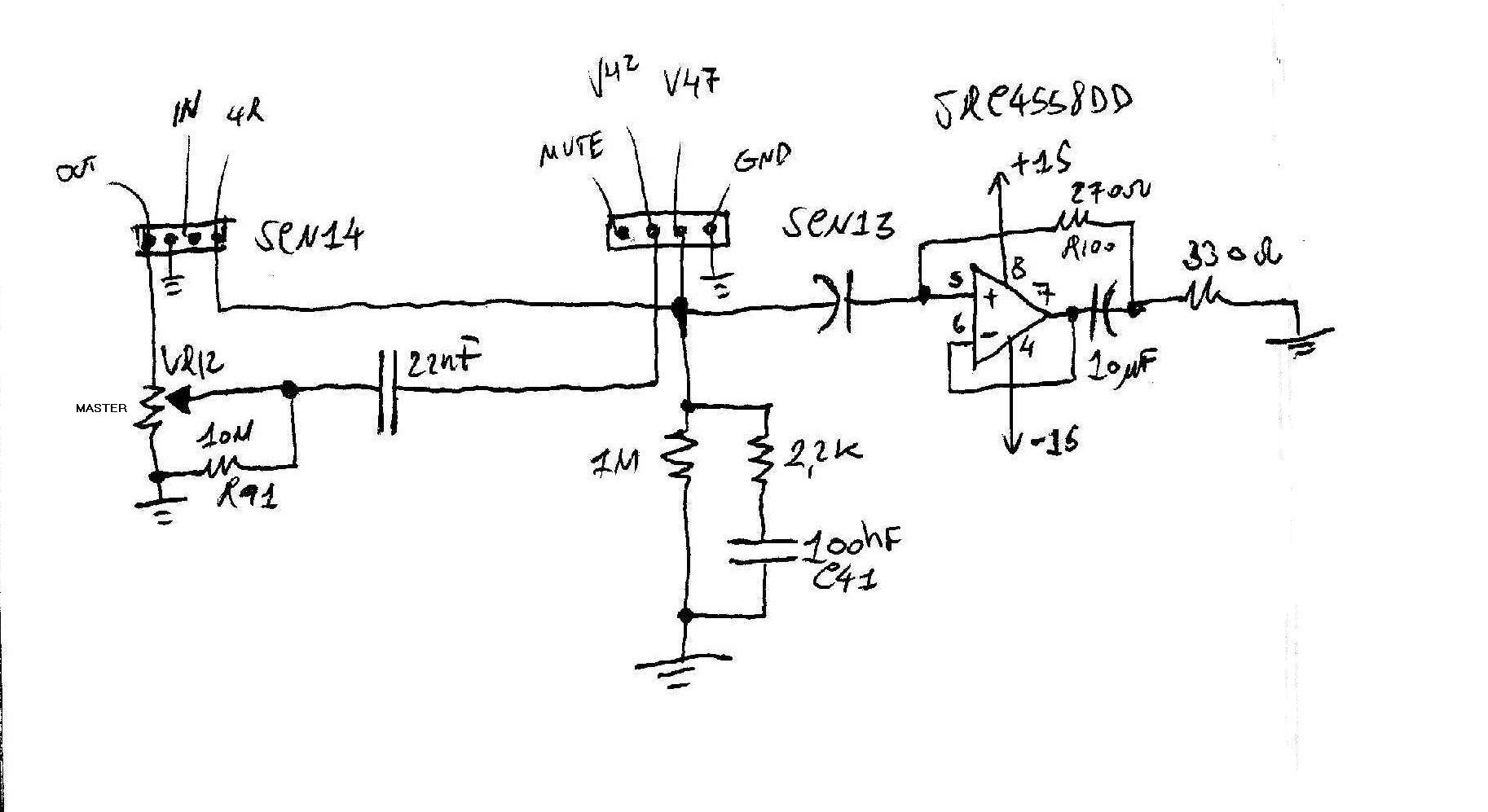

cmq a questo punto vi chiedo l'ultimo favore prima di comprare TU e valvole nuove.
Visto che il preamp è stato provato e funziona correttamente, come suggeritomi, ho tracciato il collegamento dal return fino al finale, ovvero al connettore cn14, si nota subito dallo schema del pannelo posteriore, che il segnale dal preamp, viene prelevato dal morsetto in, e arriva infine all'out, diretto senza jack nel return, e dopo l'operazionale con il jack inserito nel return, ho dunque tracciato i collegamenti dal connettore cn14 fino al cn13 che va al phase inverter, il segnale out che arriva a v42 regolato dal potenziometro del master, è di facile intuizione,
mentre il v47 che va sempre la phase inverter, mi giunge un po' strano, soprattutto quel buffer, con quella resistenza da 270 ohm che non riesco a comprendere molto bene
in ogni caso chiedo da qualcuno di voi la conferma che questo tratto di circuito basti a verificare lo schema dal return fino al finale, in modo tale che mi controllo solo questa parte, e cosi mi evito anche di fare il tracciato d tutto il pannello! grazie ancora.
Re: stinger stp100hv valvolare non funziona
