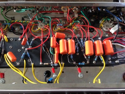

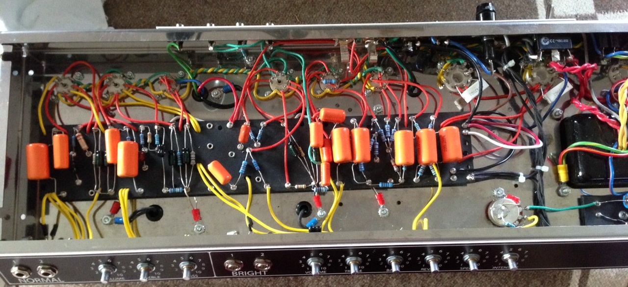

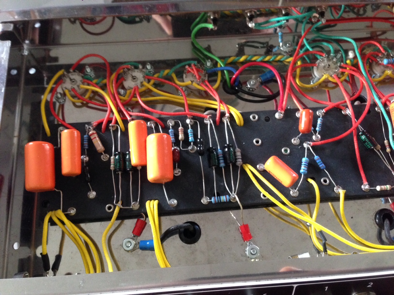

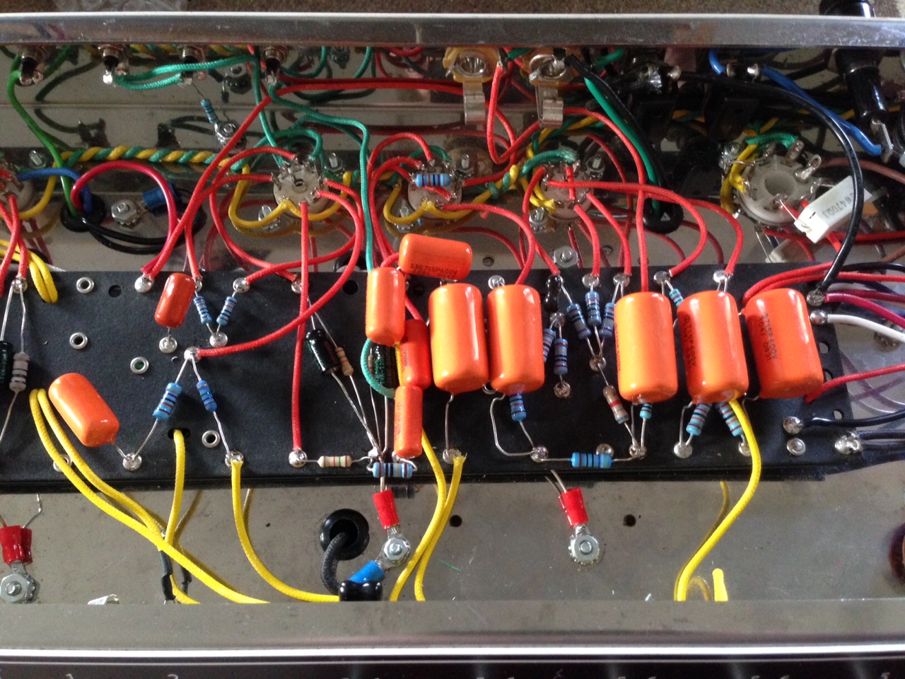

Re: vibroverb63
buongiorno! ecco qua. Spiccano due anacronistiche resistenze ceramiche che pensavo di sostituire con due allen bradley (visto anche le ultime esperienze con il mesa di un amico)
Si accettano volentieri critiche e consigli

Re: vibroverb63
Che problemi ci sono stati con le resistenze ceramiche ?
Re: vibroverb63
nessun problema! Magari ho letto da qualche parte che potrebbero essere un pò induttive...potrebbe essere la causa dell'oscillazione?

Re: vibroverb63
Mi sembra non ci siano resistenze sul pin 5 delle finali, probabilmente risolvi mettendo le classiche 1k5.
Altrimenti bisogna usare qualche schermato e/o grid stopper sul secondo stadio.
Re: vibroverb63
e' vero!!!!!! ci sono pure sullo schema eletttrico, (che si trova all'inizio della discussione, assieme al layout) R4 ed R6 infatti da 1,5K entrambe... e invece sul layout non ci sono! (ennesima incongruenza fra schema elettrico e layout...grazie weber )Mi sembra non ci siano resistenze sul pin 5 delle finali, probabilmente risolvi mettendo le classiche 1k5
quindi parlando come si parlerebbe ad un ignorantone come me?Altrimenti bisogna usare qualche schermato e/o grid stopper sul secondo stadio.
usare un cavo schermato precisamente dove? e cos'è un grid stopper?
