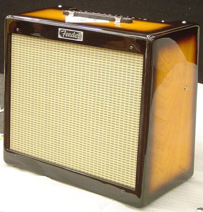

Ottimo, vista la realizzazione tutta a mano direi che un bel
BRAVO !!!
te lo meriti proprio
Visti i 7 mm dei pannelli mi, direi che puoi soprassedere all'incasso delle viti
Adesso mancherebbe solo che Mastrococco (o chi se ne intende) potesse dare qualche
indicazione per una bella finitura
BRAVO !!!
Re: fender 5e3 CLONE gracchieggia
Mi associo ai complimenti!
Molto bravo!
E visto la tua bravura e il tuo passato da modellista mi permetto di consigliarti, anche per non nascondere il bel legno che hai utilizzato che potresti verniciarlo cosi...
Mi piace molto l'idea, che faccia vedere il legno ma non i giunti.
Farei solo un sunburst più leggero.

Mah, per me sarebbe troppo, non me la sentirei di usare un metodo così delicato e che necessita di prodotti specifici (che da noi non so se facilmente reperibili)
Tra l'altro nascondere tutto il lavoro fatto per i giunti a coda di rondine .......
Comunque, sta a te decidere e sapere se te la senti di provare

Ciao, fossero stati a coda di rondine li avrei lasciati anche io a vista, ma essendo incastri a merlatura direi che si possono sfumare senza problemi.

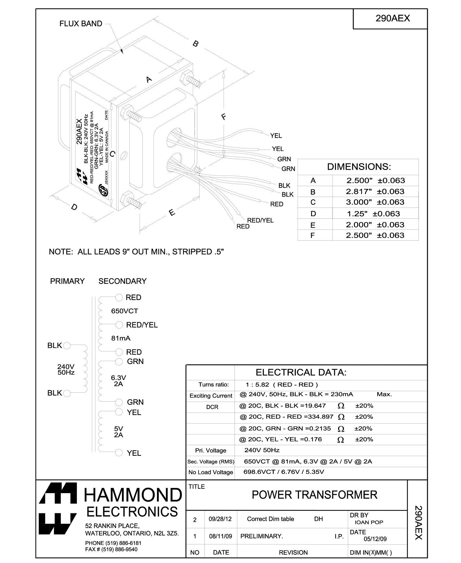

Vorrei sostituire il trasformatore di alimentazione sul kit in oggetto, ho trovato un trasfo della hammond, che è indicato per il 5E3, ma ho notato che ha nei secondari una uscita a 6,3v. invece di 3,15v. Con zero centrale. Per il resto è uguale. Lo posso secondo voi utilizzare?.
Allegato schema
Grazie.

Certo che lo puoi usare
per ricrearti il CT dei filamenti usa un paio di resistenze da 100R o 220R o, meglio ancora, un pot da 500R, così puoi anche regolarlo ed ottimizzare l'effetto riduzione humm
come nei trasfo con CT anche usando l'opzione del CT virtuale con le res o il pot, puoi anche elevare il riferimento di massa con un partitore dall'anodica o collegandoti ai catodi delle finali
