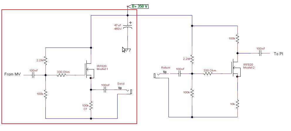

la pcb che ti fai fare comprende un buffer di uscita?

Scusa la mia ignoranza cosa intendi per buffer d'uscita?
La pbc e' quella originale del progetto in pdf pubblicata alla prima pagina.

Per il buffer guarda anche questo sul web.
In pratica questo circuito non è completamente corretto, o meglio non è completo, manca uno stadio che permette di stabilizzare la sezione del controllo toni. Correggetemi se sbaglio.
Io ad esempio l'ho lasciato così com'è perche collego direttamente l'uscita del pre ad un finale attraverso il Return di un ampli, quindi un buffer è già presente nel send-return dell'ampli.
Se invece vorresti collegare degli effetti tra questo preamp e il finale, per evitare di sballare il controllo toni e quindi l'intero suono del preamp, dovresti aggiungere un circuito di buffer.
Robi coreggimi se ho scritto sciocchezze! XD

felix è tutto corretto!

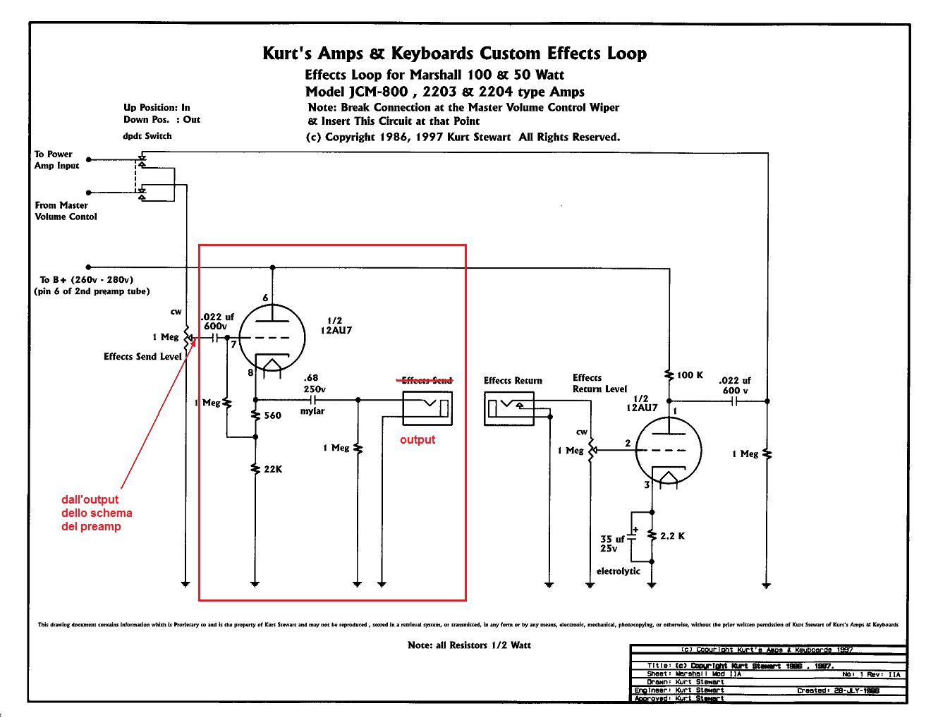

In ogni caso ti allego uno schema dal quale si potrebbe partire. (la parte evidenziata)
A questo punto o aggingi una valvola e realizzi lo schema pari pari, oppure si può sostituire la valvola con un transistor (tipo mosfet o j-fet) alimentato con la stessa tensione. Ma a questo punto mi fermo perchè non ho le conoscenze adeguate a suggerirti quale è il più adatto in base alla saturazione che riceve. :pardon1:
Questa sarebbe la soluzione che credo possa darti migliori risultati.
In alternativa sulla discussione sul preamp bassman trovi dei link di buffer in bassa tensione già preconfezionati, più semplici ma non della stessa resa.

Pronto a far la cavia,credo che per' reallizzero il pcb base e aggingero' a parte il buffer,ma fammi capire una cosa questa valvola in piu' dovrebbe eliminare che cosa?Scusa la mia domanda ma fa conto di parlare con emerito ignorante.

Messaggio da felix » 08/12/2011, 19:30
http://it.wikipedia.org/wiki/Amplificatore_separatore :seetest:
In pratica adatta l'impedenza all'uscita in modo che tutto ciò che gli colleghi a valle (dopo il preamp, ossia gli effetti o eventualmente il finale) non modifichi il suono del preamp stesso.
Se scegli la via valvolare è una soluzione più onerosa, sennò ci sarebbe questo:

Ho capito perfettamente...finalmente.Quindi rischiavo di costruire questo preamp rovinandolo con un finale a transistor che ne alterava tutte le caratteristiche giusto?
Per il buffer optero per il progetto con la valvola...fatto 30 facciamo 31
