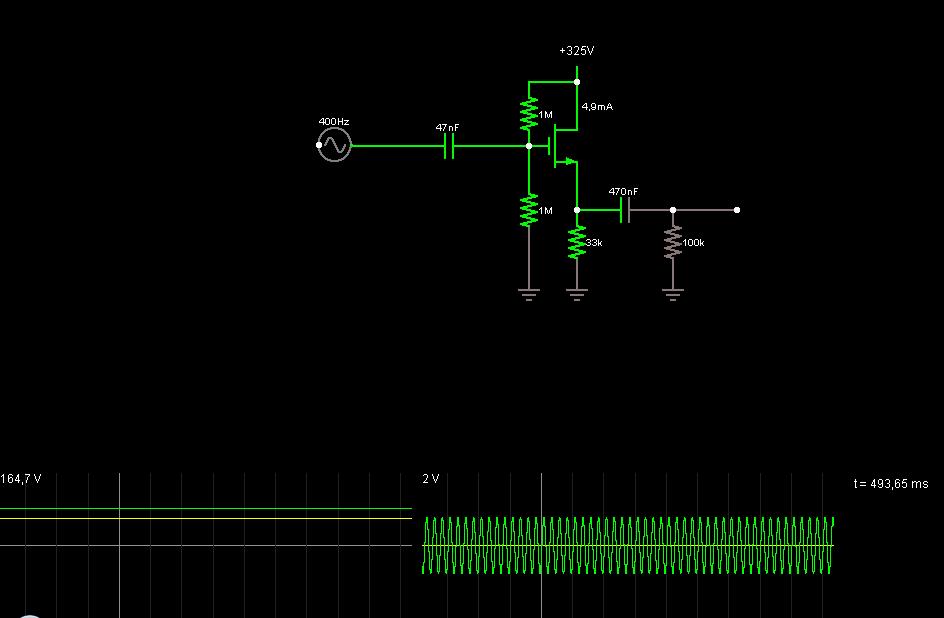

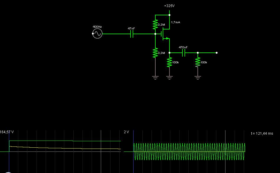

Non so se proseguire qui o creare un'apposita discussione. Sto cercando di imparare ad usare Circuit simulator.
Posto le due soluzioni.
Penso che proverò prima a diminurire R3.
