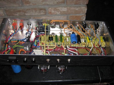

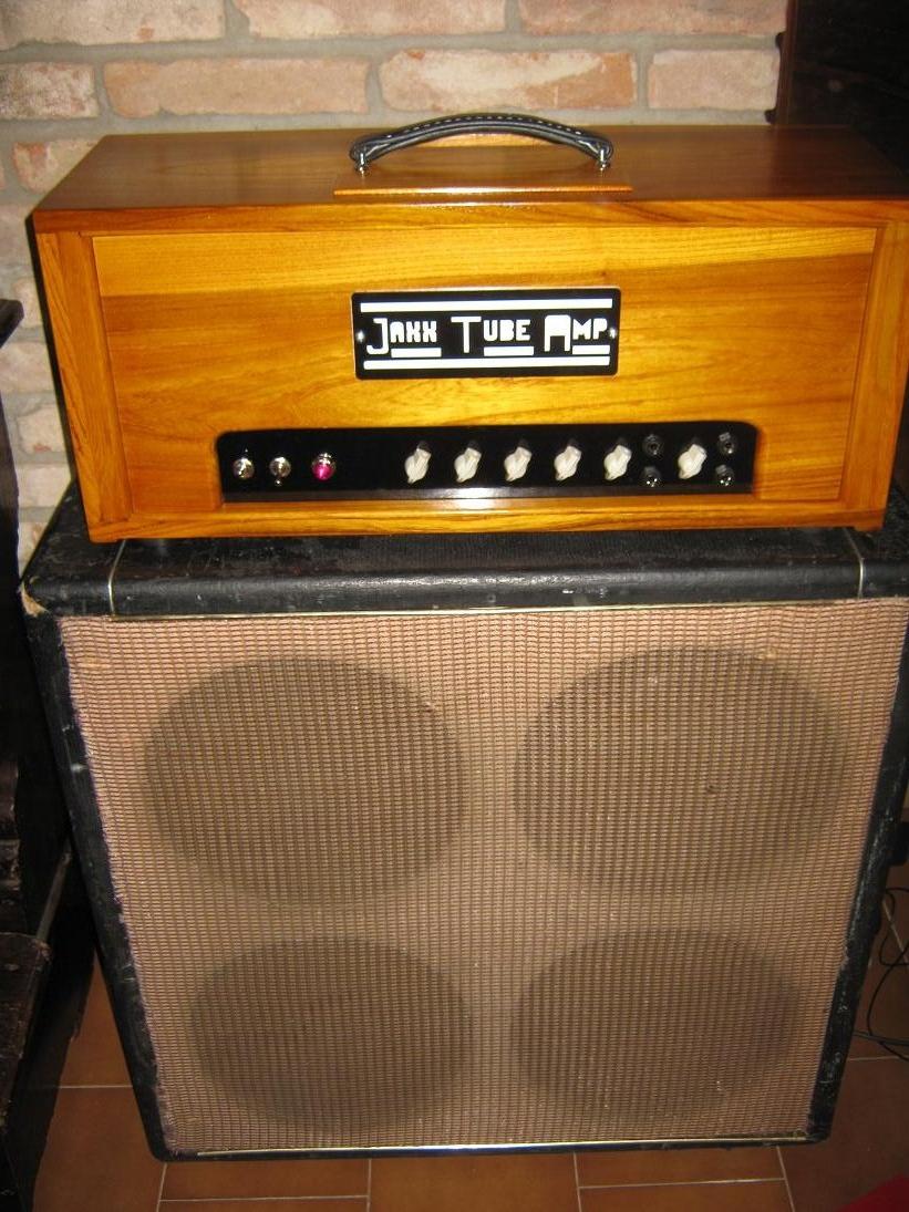

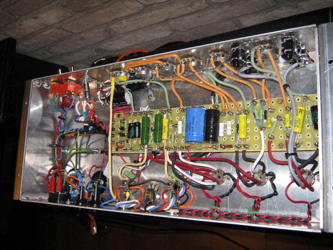

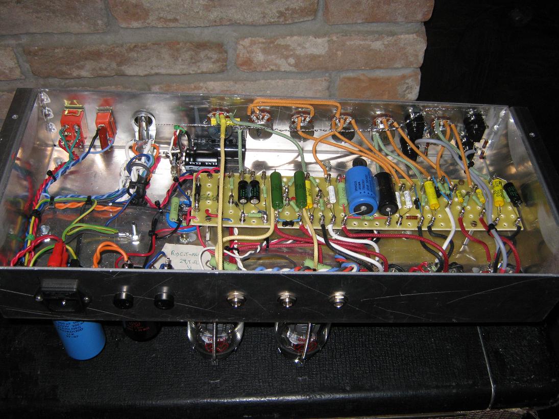

Re: JTM con finale a KT88, tutto risolto. con Foto
Messaggio da Jaxx » 24/01/2011, 21:56
mi scuso per l'assenza ma è da un pò che sono indaffarato e non ho più tanto tempo da passare sul forum.
ad ogni modo,
il suddetto park 75 è finito e funzionante, suona da paura!!!!
ho modificato il titolo, così facendo, chi volesse cimentarsi nell'impresa ha già ''quasi'' tutto pronto.
lo schema è il classico plexi, le mod apportate sono più che altro sperimentali come modificare i cap di bypass sulle rk di v1 (un 250uf su un canale ed 1u sull'altro, poi rispettivamente un 10n in uscita sull'anodo ed un 2n2 sull'altro canale)
per il finale, mettere delle 100K tra g1 e bias al posto delle 220k, 1k 5w sulle g2.
la res di F.B. va aumentata!!!! 27K 16ohm è troppo bassa, partite dal almeno 56k in su, poi scegliete a piacere.
ps: la potenza dissipata dal finale è ben più prossima ai 100Wrms che non ai 75, quindi non sottodimensionate troppo il TU!!! :numb1:
per chi ha bisogno, io ci sono appena vedo rispondo.
buon lavoro,
Jaxx

jaxx vedo dalle foto che hai messo il bypass cap su entrambe le resistenze del mixer...
forse non sai che:
il bypass cap funge da scappatoia per determinate frequenze facendogli scavalcare la resistenza al di sotto di esso come se essa non esistesse... praticamente serve ad evitare che la resistenza passiva ammazzi le alte frequenze lasciandfole passare inalterate..
per lo stesso principio se metti un condensatore che dal segnale va verso massa (ossia il secondo bypass cap sulla resistenza di mixer del canale non in uso) le frequenze trovano una scappatoia verso massa perdendole per sempre
la risultante è che facendo come hai fatto tu decurti alte frequenze da entrambe i canali
se sei un santommasista allora fai la prova di suonare il canale BRIGHT con e senza il bypass cap sul canale NORMAL (o la prova contraria ossia suonare il normal staccando il bypass sul canale bright)
ps: per il nfb hai provato poi 100k su 8ohm? :love_1:
Jaxx
Messaggi: 608
Iscritto il: 10/06/2008, 1:23
Re: JTM con finale a KT88, cose dell'altro mondo...
Messaggio da Jaxx » 25/01/2011, 1:35
meritil ha scritto:jaxx vedo dalle foto che hai messo il bypass cap su entrambe le resistenze del mixer...
forse non sai che:
ciao meritil,
certo, ovviamente sono cose che so e certo, non ho tenuto in considerazione il fatto che quando un canale è chiuso vengono bypassate le freq.
ad ogni modo non è stato un problema perchè i canali li uso sempre linkati, il bright come ''core'' ed il bass per riempire, ciò non toglie il fatto di aver commesso cmq l'errore a cui provvederò al più presto.
many many thanx
si lo ho provato, ma era (ovviamente per i miei, e solo miei, gusti) un po' troppo lametta, allora ho messo un 120k su 16.. perfetto!!!
questa testa pettina veramente, la straconsiglio.. poi accoppiata ad una 4x12 suond city del 72 con 4 fane originali ed immaccolati..beh...senza parole :lol1:
