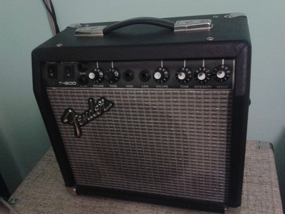

Eccomi, Finalmente oggi ho implementato qualche modifica:
Come consigliato, allora: Il condensatore sul catodo, nel canale tremolo l'ho abbassato a 10uF..
Avevo provato anche 560n, ma con questo valore mi scompariva l'effetto tremolo, mah
mentre nell' altro canale è stato sostituito con un 560n
Per il momento non ho cambiato la configurazione degli stadi in V1, alla fine anche senza fare la controprova non li ho trovati poi cosi malvagi, invece per quanto riguarda la PI le due resistenze per abbassare il carico dopo vari test sono state portate a 200k. Ora il suono che ne esce, mi sembra meno impastato, e forse ho anche più riserva di pulito...
In conclusione,
Direi che per lo studio in cameretta o qualche suonata in giro tra amici questo ampli va più che bene, certo almeno per me non sembra essere l'ampli della vita, forse non è il mio sound, ma già il fatto di essere racchiuso su uno chassis di un frontman 15 (con relativo cono scrauso, oltre alla possibilità di essere collegato ad una cassa esterna) risulta di una comodità disarmante
Colgo ora l'occasione per ringraziare tutti quelli che hanno avuto la pazienza di aiutarmi su queste pagine, vi posso affermare che per me è stata una buona scuola...
