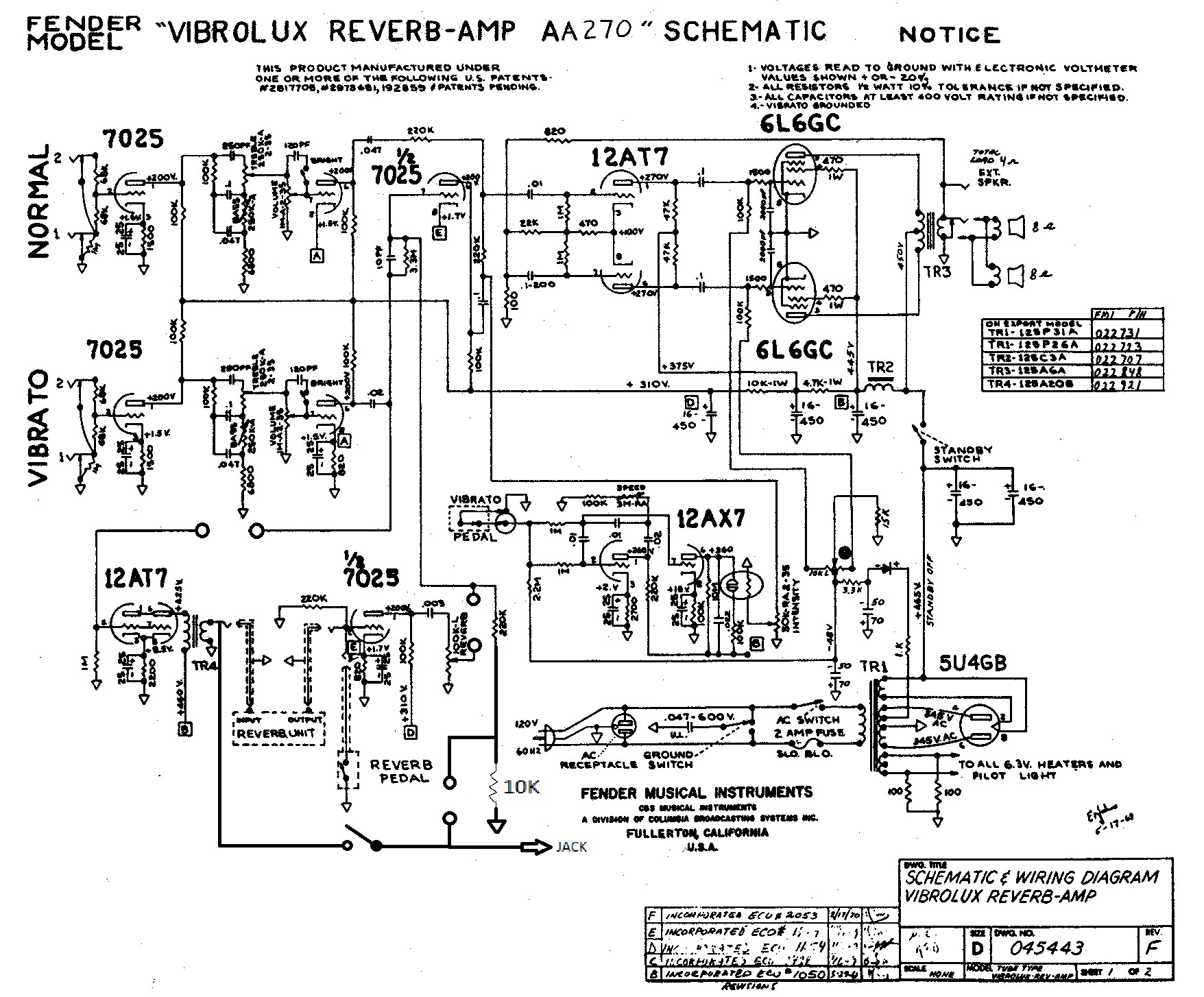

...Hai provato ad isolare le varie sezione dell'ampli per circoscrivere il problema?
Dato che hai notato questa storia del booster ( ...che io non vedo sullo schema ), hai già un indizio sul "dove" isolare per vedere se è realmente lì il problema e poi operare nella zona.

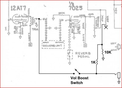

il problema è che quella zona è stata già isolata alzando quella resistenza di cui parlavamo un po' di tempo fa e levando le valvole..
lo schema del boost dovrebbe essere questo:

Se lo schema del boost è quello e lo hai verificato, prova ad isolare la zona in questo modo:
Se il problema sta lì ( ....e usiamo sempre il SE ), lascia tutte le valvole attaccate, entra dal canale Vibrato e senti se è successo qualcosa.

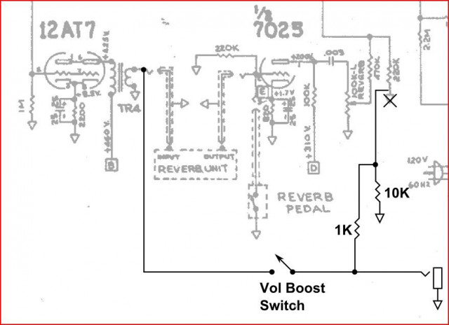

Beh, no. Guarda bene lo schema che ti ho modificato e confrontalo con l'originale da te postato. Ci sono dei reofori disegnati dove nello schema originale ci sono dei componenti. Volevo farti capire graficamente senza spiegarlo a parole:
Dissaldando il cap da 550 pF, la res da 470k e la res da 1k ( quella del circuito boost ), potresti sapere se il problema è davvero residente lì.
Perchè isoli completamente quella porzione di circuito da tutto il resto.
Ovvero dove ci sono i 3 stadi dedicati al reverb , il tr4, la reverb unit e il boost.
Re: Vibrolux reverb silver ronza
Si, scusami veramente ma non li avevo visti..
ok, fatto, dissaldato il cap da 500 pF, la res da 470k e la res da 1k... il rumore resta

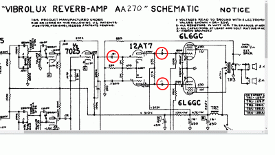

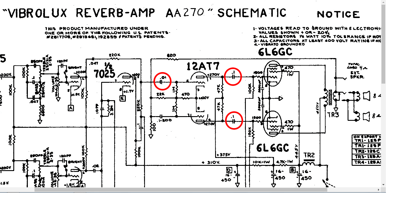

ok, che dici se provo a isolare prima tutto il finale dalla PI in poi sollevando il condensatore da .01 prima della griglia 2 della PI e poi, provo a sollevare i due condensatori da .1 prima delle griglie delle 6l6?
in questo modo isolo sempre più la parte finale

.... Scusa ma.... Il finale non lo avevi giá provato isolato da tutto il resto?
Mi ricordo male io?
Sto col telefono, quindi non ho modo e tempo di rileggermi tutto il thread.
.... Sulle valvole di preamp non mi hai detto nulla. Non dico che le devi cambiare tutte. Te ne servono solo 2 tipi alla fine : 12ax7 e 12at7. Ne provi una alla volta sostituendo stadio per stadio.
Si può fare sta prova?
Mi ricordo male io?
